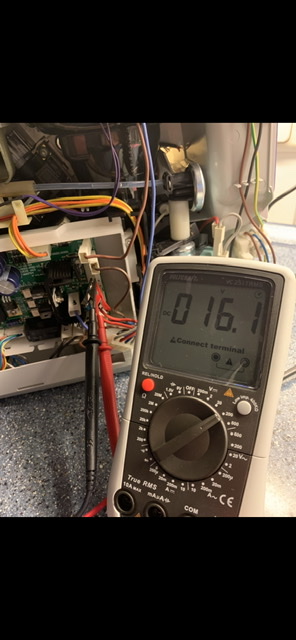

      Hallo!
      Ich habe bei einer ENA 5 den Triac für das Mahlwerk getauscht, welches danach auch wieder lief.
      Beim Messen habe ich festgestellt, dass dort im Ruhezustand, auch ausgeschaltet, immer 12V anliegen, beim
      Mahlen geht sie auf 210V hoch, dann wieder zurück auf 12V.
      Kann mir jemand das Phänomen erklären, wird ja sicher nicht normal sein?
      Ist da vielleicht auch ein Optokoppler defekt?
      Gruß Nils

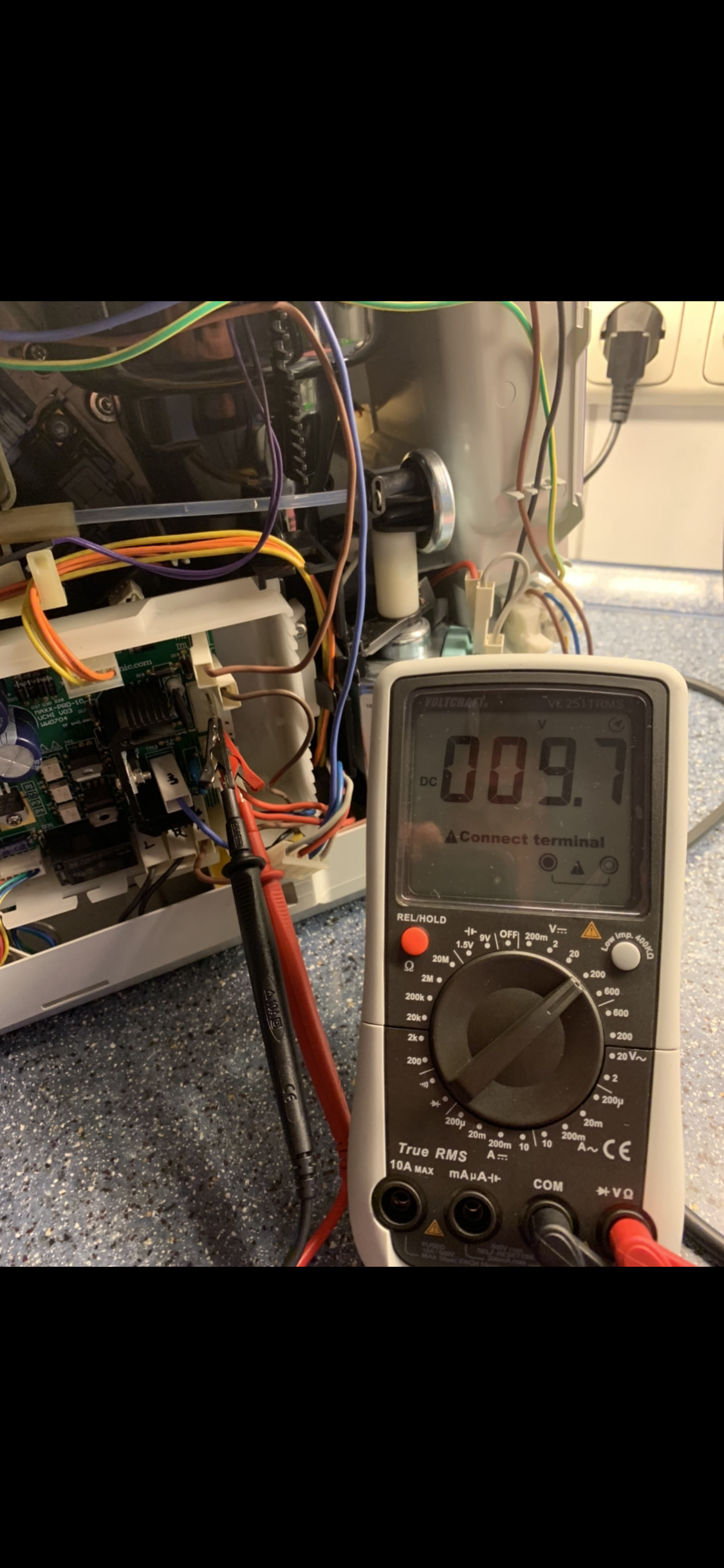

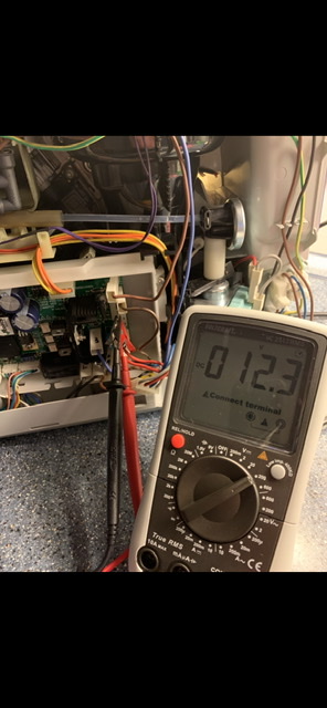

    • So, Schätzeisen ist jetzt ein VC251, gibt mit allerdings gleiche/ähnliche Werte an.
      Es schwankt immer zwischen zumeist 9 bis 16V

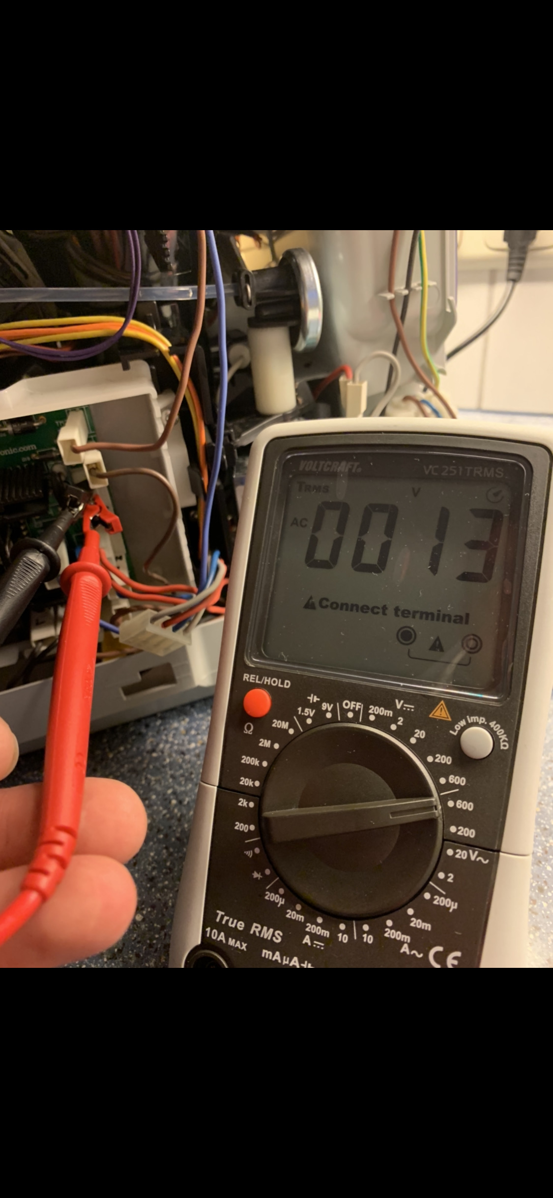

    • Habe dann mal die Pumpe angezapft, liegt ja am gleichen Steckplatz, selbst da liegt immer etwas Spannung an, auch wie beim Mahkwerk, unabhängig ob die Maschine ein- oder ausgeschaltet ist.
      Das muss doch so nicht, oder?!?!?!?!?
      Arbeiten tut die ENA nach Revision tadellos.

    • Das Messgerät sieht doch gleich besser aus, nur Auto Range dann braucht man sich keinen Kopf machen. Ein Display was extra die Belegung der Messeleitung anzeigt und sollte auch piepen, wenn's verkehrt gesteckt ist.
      Ein Triac ist kein Relais, da kann und wird immer etwas anliegend. Da du auch Lastfrei misst, tritt der Effekt eher auf. Kannst auch mal den Stecker anders herum in die Steckdose stecken. Ich hätte den Stecker drauf gelassen und die Messespitzen rein gesteckt. Dafür ist auch die Low Imp Taste da, dass man nicht Mist misst :rolleyes: Hab erstmal mit Energiekabel in der Erde oder Freileitung zu tun, die sollten/müssen zum arbeiten geerdet und kurzgeschlossen sein, außer die Messtechnik ist am arbeiten...
