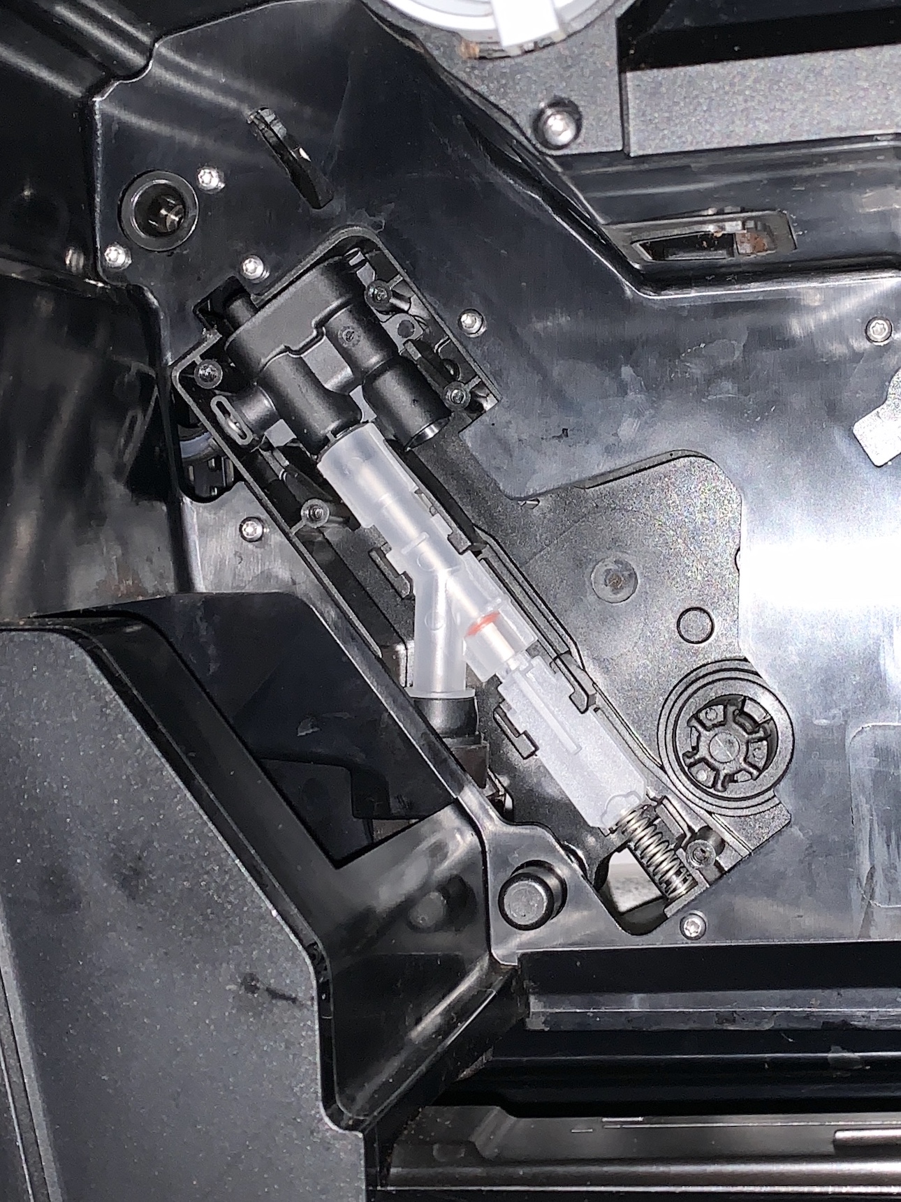

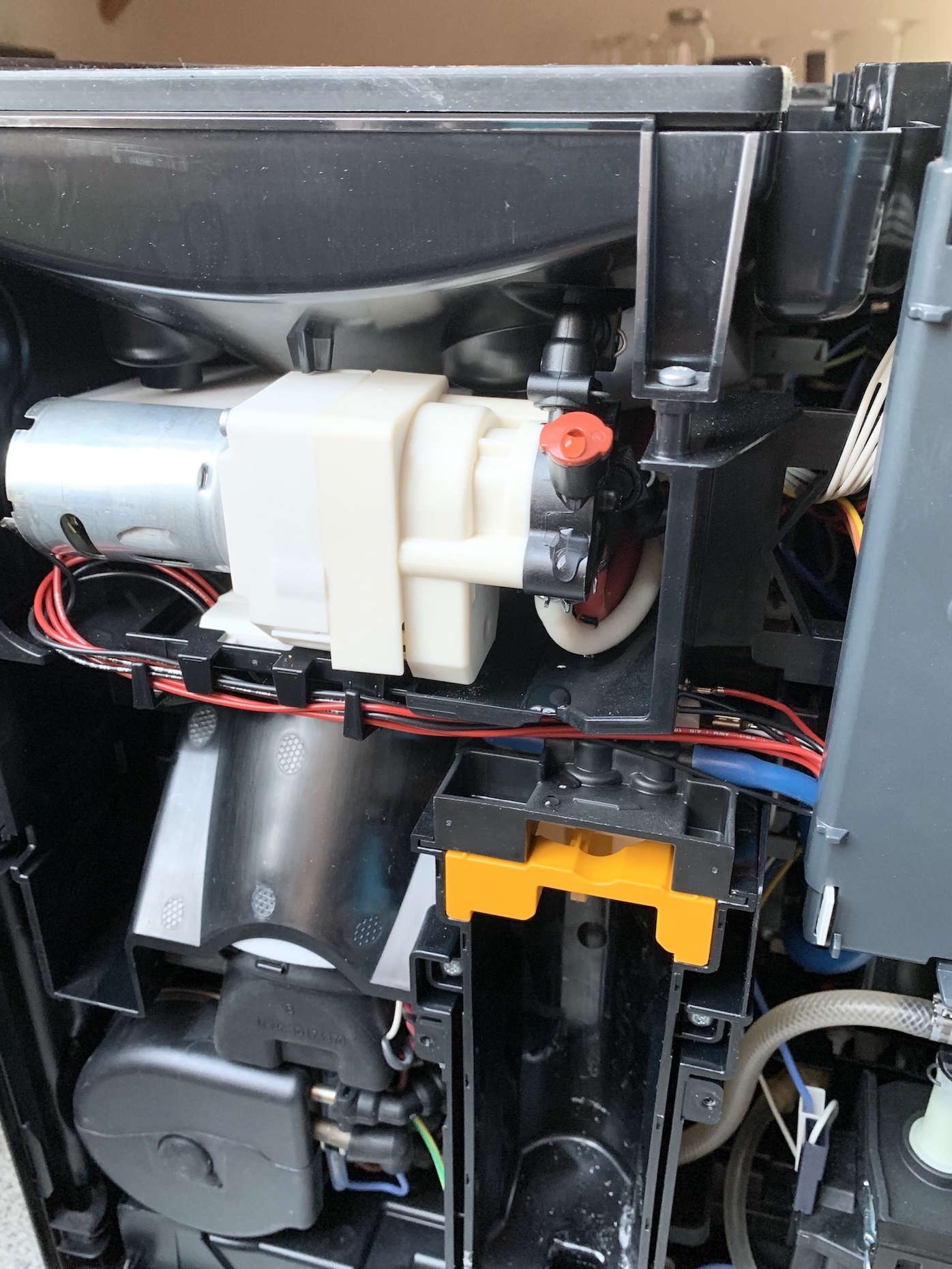

      Inzwischen ist das Gehäuse offen. Nach zweimaligem Wiedereinschalten und optischer Kontrolle der Bauteile habe ich gesehen, dass es hinten oben mittig aus einem roten Pfropfen mit Loch etwas tropft (siehe Bild).
      Inzwischen habe ich mich durch die Foren gearbeitet und noch keine eindeutige Idee...
      Könnt Ihr mir vielleicht helfen, bzw. welchen Bauteil sollte ich ggf. austauschen?

    • Bianchi schrieb:
      Ein Entkalkungsvorgang brachte wenig Hilfe und bricht immer nach kurzer Zeit ab.
      Hallo
      die ist verstopft nur helfen wird dir kaum einer können darfür ist die zu selten
      ich hatte erst eine auf dem Tisch und habe die Wasserwege nicht im Kopf
      das 2te Keramikventil hat was mit dem Entkalken zutun das weiß ich noch

    • Dein Problem hört sich für mich nach einer leichten Verstopfung an. Solange Wasser fließt ist es ganz gut. Füll mal eine entkalker auf amidosulfonsäure Basis in den Wassertank. Versuch zu spülen und teewasser zu beziehen. Kann sein das du es öfter machen musst. Bis die Flüssigkeit aus allen Öffnungen kommt. Am besten eignet sich ein entkalker mit farbindokator. Wenn das Geschehen ist schaltet du die Maschine aus und wartest 24 Stunden. Danach Wiederholst du das Procedere.

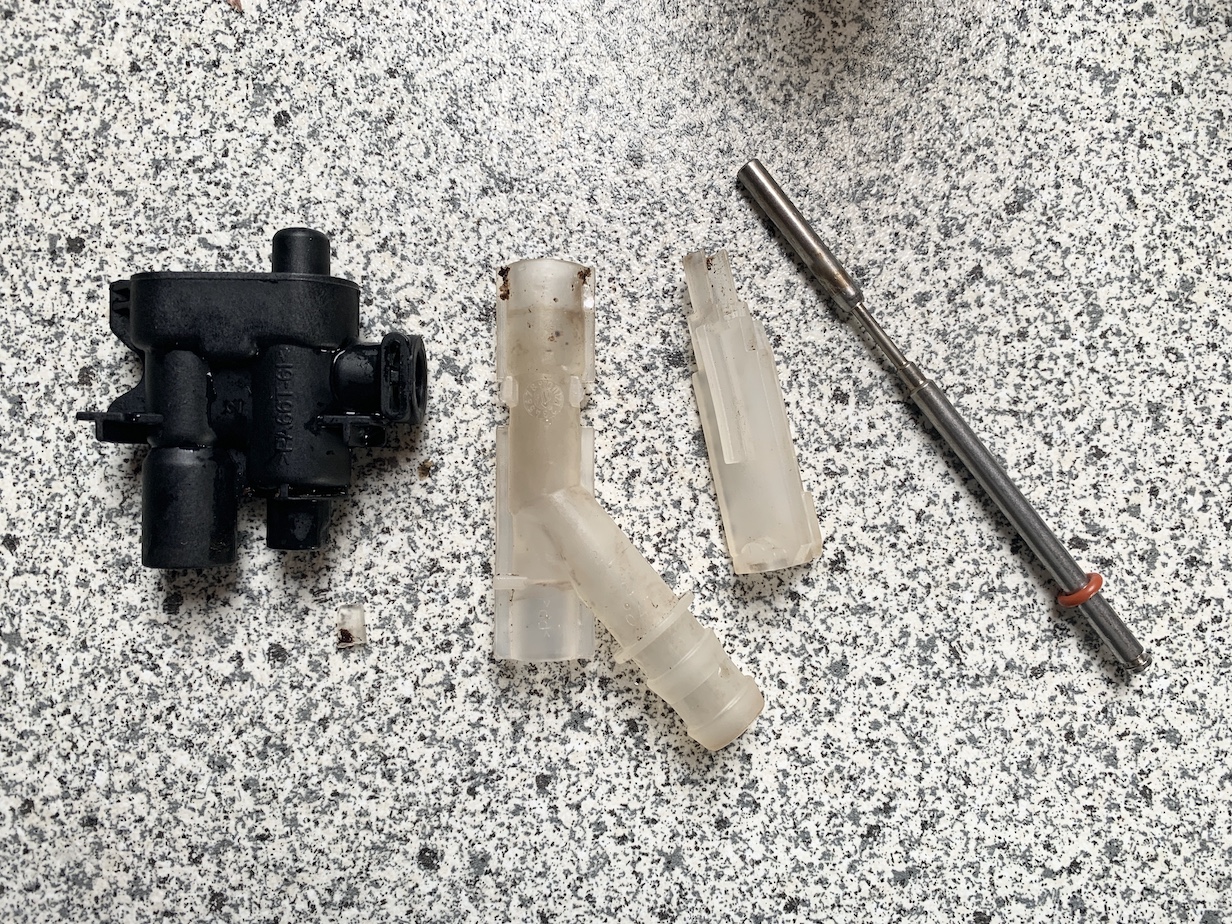

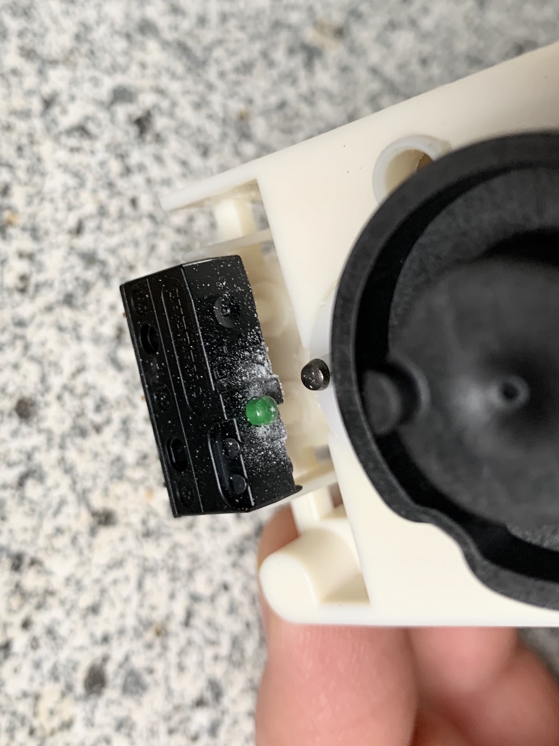

      Unter tags hatte ich aufgrund eines anderen Tipps bereits das obere Keramikventil optisch geprüft. Wie es aussieht hat die Maschine wohl 2 Keramikventile (eines oben hinten mittig, eines unten links - von vorne gesehen).
      Das obere Keramikventil war im Inneren optisch (bis auf etwas Abrieb) soweit i. O.
      Nach dem Zusammenbau habe ich die Maschine gestartet. Es fiel ein lautes Brummen an der Wasserpumpe auf (kein Wasser). Beim erneuten Öffnen des Gehäuses merkte ich, dass kein Wasserfluß zwischen dem unteren Keramikventil und dem Flowmeter/Wasserpumpe zu erkennen war....
      Ich vermute den Fehler im Bereich des unteren Keramikventils. Vielleicht hilft das neue Mittel....

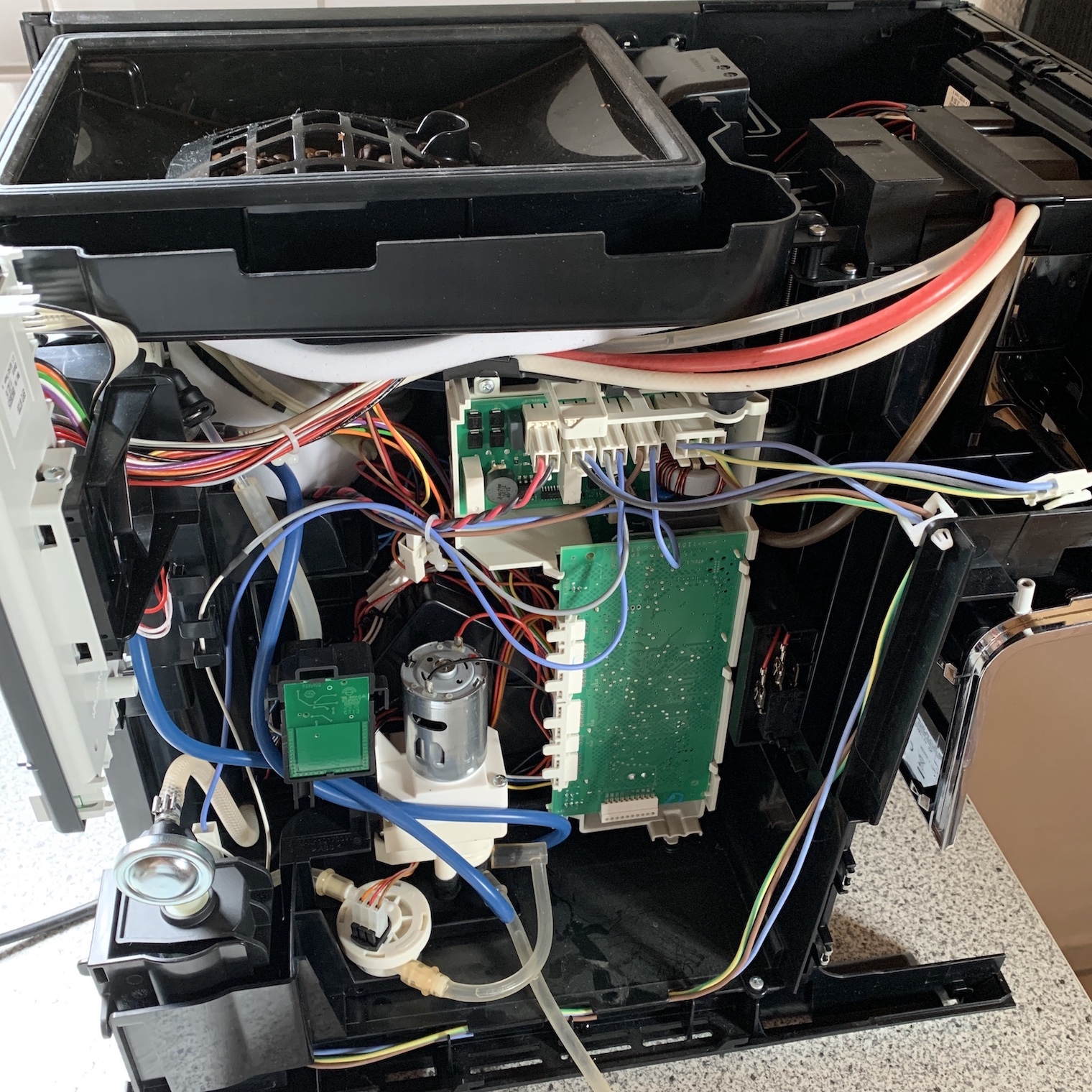

    • Heute kam der Entkalker an. Bisher ist die Maschine noch zerlegt....
      In der Zwischenzeit habe ich folgendes gemacht:
      - die Microschalter des unteren Keramikventils auf Funktion geprüft
      - Flowmeter geprüft
      - alle Schläuche bis zur Wasserpumpe (inkl. zu/von der deaktivierten Entkalkungskartusche) auf Verstopfung geprüft

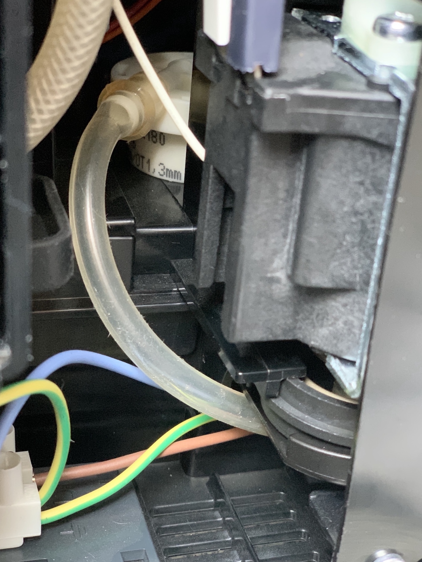

      Das laute Knattern an der Wasserpumpe deutet für mich ggf. auf eine defekte Wasserpumpe hin. Ich habe gelesen, dass es auch eine Membran sein könnte die gerissen ist, was dazu führt, dass Luft angezogen wird..... Die Wasserpumpe habe ich inzwischen jedenfalls auch zerlegt und sie sieht innen wie neu aus (nichts gebrochen).
      Wo sitzt diese Membran? In der Wasserpumpe selbst oder oben drüber in dem silbernen runden Bauteil?
      VG, Oliver
    • Hallo Harry,
      das habe ich jetzt gemacht. Und zwar den Schlauch vom Wassertank direkt an das Flowmeter gesteckt.
      Somit habe ich das untere Keramikventil (inkl. der blauen Schläuche die zur automatischen Entkalkung/Kartusche gehen) umgangen.
      Wie es scheint, ist das untere Keramikventil alleine für die automatische Entkalkung verantwortlich.
      Leider ist auch mit Umgehen des unteren Ventils kein einziger Wassertropfen im Schlauch zwischen Flowmeter und Wasserpumpe zu sehen.....

    • Totti,
      tatsächlich - stimmt. Habe in der Apotheke eine Spritze geholt und die Pumpe lebt wieder ^^
      Also habe ich alles wieder zusammengebaut und den Entkalkungsvorgang gestartet.
      Dieser beginnt " normal". Die Entkalkungsflüssigkeit wird in Etappen durch das System gepumpt.
      Die erste Etappe war erfolgreich. Aus dem Zentralauslauf an der Vorderseite (Wasserdüse) kommt ca. 10 Sekunden die Entkalkungsflüssigkeit. Dann kurze Pause...
      Die zweite Etappe startet mit Pumpengeräusch. Es kommt kein Wasser aus dem Zentralauslauf. Dann die Meldung "Entkalkungsvorgang wiederholen".
      Scheint, dass hier unterschiedliche Kreisläufe etappenweise entkalkt werden.....?
