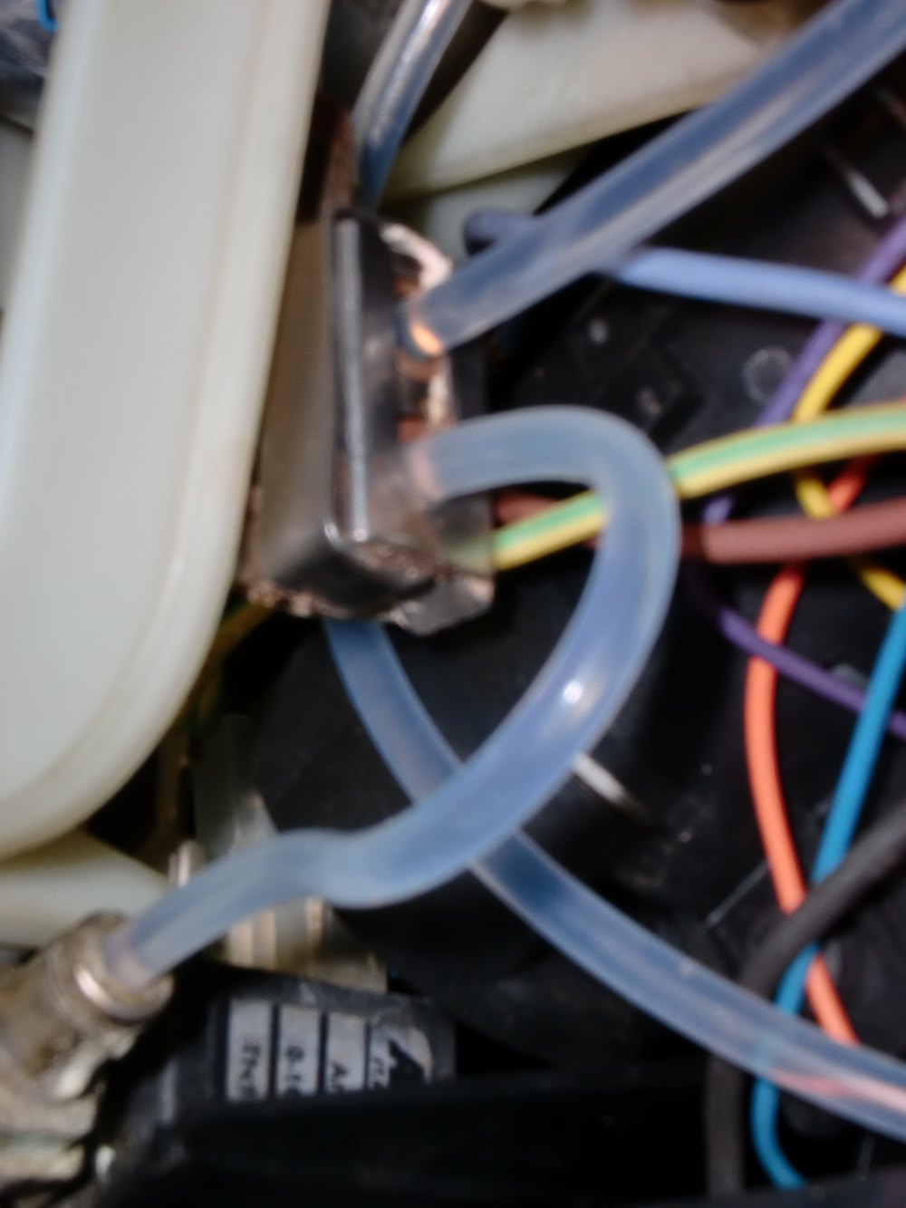

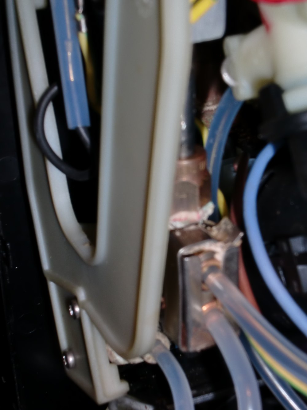

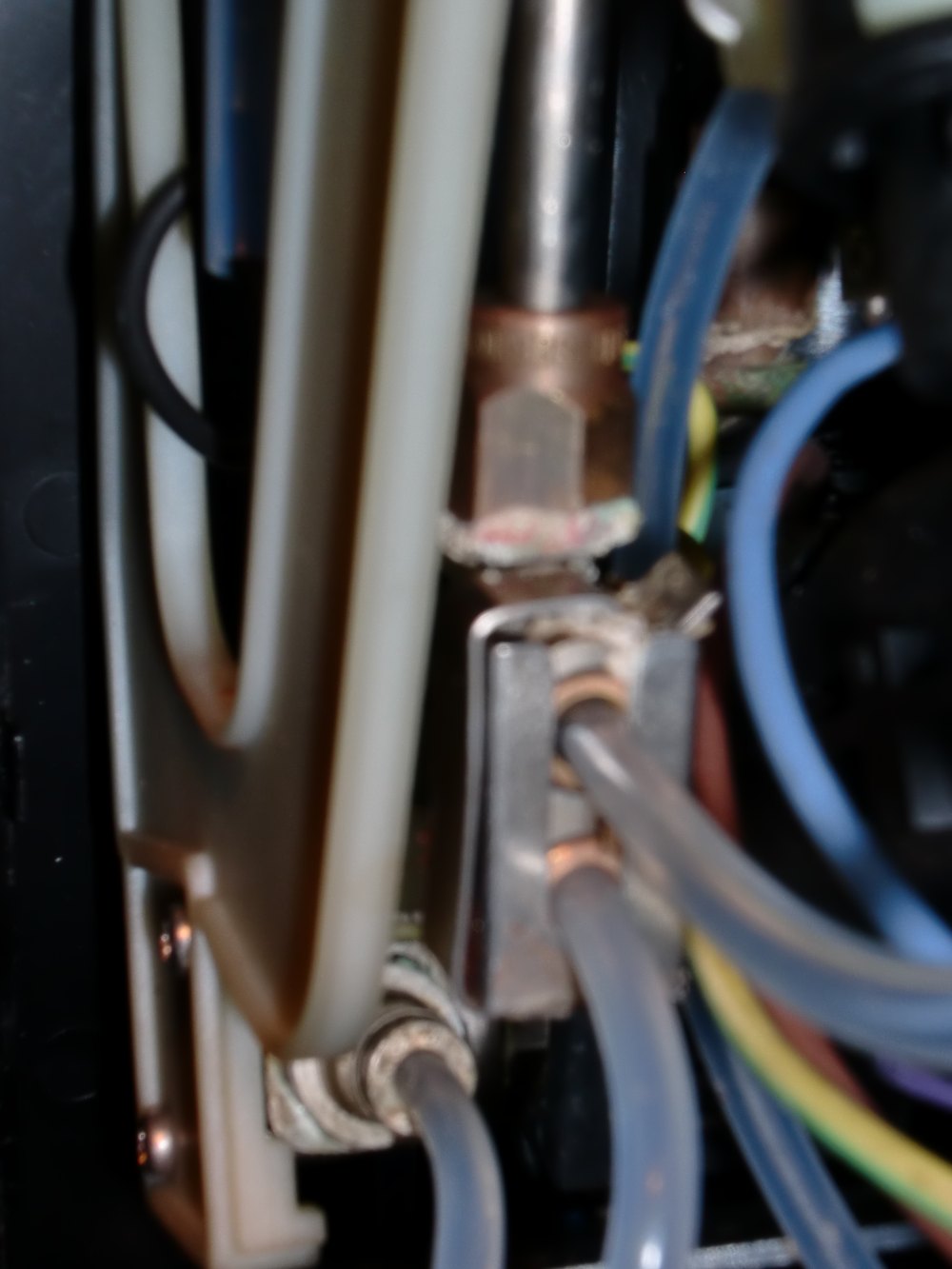

      Diesmal: An Legris und Magnetventil ist eine starke Kalkablagerung (siehe Fotos, leider etwas unscharf).
      Ich entkalke die Orchestro Dialog (6.600 Bezüge) regelmäßig mit dem roten Entkalker aus dem Shop. Beim letzten Aufmachen, war die Kalkschicht auch nicht so dick. Muss ich da ran, oder ist es im Rahmen? Tropfen tut jedenfalls nichts.
      Gruß Ralf

    • Das wird im Laufe der Zeit normlalerweise immer schlimmer...
      .....und geht dann immer schwerer auf !
      Es sind nur 2 normale Fluidsystemdichtungen die da defekt sind. Die scheinen bei Deiner Orchestro schon so defekt zu sein dass Du bei einer Entkalkung genau das bewirkst was Du nicht willst , nämlich eine Undichtigkeit.
      Hier "dichtet" der Kalk , nicht mehr die Dichtungen , und wenn Du entkalkst löst Du den Pfropf und Deine Maschine kann auf der Stelle undicht werden.
      Der Tausch ist einfach (noch) und eine Cent-Reparatur ;)
      Viele Grüße ,
      roadrunner
    • Hallo Ralf,
      bin jetzt etwas unschlüssig was Du mit "Und was ist oben mit dem Legris?" meinst.
      Auch die Bilder sind doch recht unscharf. Wenn die Schraubverbindung des Verteilers
      mit der Überwurfmutter auch undicht ist, musst Du diese auch öffnen, reinigen und
      wieder schließen - evtl. unter Zuhilfenahme von etwas Teflonband. Eine Dichtung ist
      dort nicht eingesetzt.
      Die Schläuche im Verteiler haben NICHT die normalen Druckschlauchdichtungen,
      sondern an dieser Stelle sind wegen der größeren Hitze die roten Druckschlauch-
      dichtungen eingesetzt.
      Wenn der Legrisanschluß am Magnetventil ebenfalls undicht ist, solltest Du auch
      diesen wechseln. Neue Schläuche benötigt man in der Regel nicht...
      Wenn sich die Schläuche jedoch jetzt schon nicht mehr aus dem Verteiler entfernen
      lassen, müssen auch diese neu. In diesem Fall sei vorsichtig beim Rausbohren,
      damit Du den Verteile nicht beschädigst.
    • Moin blacksheep,
      sorry, meinte auch die Schraubverbindung des Verteilers, nix Legris -optische Verwechslung.
      Der Verteiler selbst ist übrigens in einer Art Blechhülle. Und darin ist der Kalk, der auch seitlich aus den Schlitzen der Blechhülle quillt. Vermutlich kommt Wasser von oben aus der Schraubverbindung und tropft da rein. Die Schlauchverbindungen selber scheinen dicht.
      Im Shop sehen die Verbinder jetzt anders aus. Es gibt welche aus schwarzem Kunststoff und ein Teil aus Metallguss. Lohnt es sich, meine alte "Blechhülle" gegen die neueren Varianten auszuwechseln? Passen die Gewinde?
      Gruß Ralf
      das Teil aus Metallguß ist Deines. Es gibt dort 2 Federschieber die
      drüber geschoben sind. Daher sieht es vielleicht auf den ersten Blick
      anders aus. Das Teil aus Kunststoff kannst Du an Deiner Maschine
      nicht montieren, da es nicht mit einer Überwurfmutter befestigt wird.
      Ein Tausch gegen einen neuen Metallverteiler lohnt i.d.R. nicht. Habe
      noch nie einen defekten Metallverteiler gesehen.
    • Danke für den Hinweis!
      Dann sitzt der Kalk also zwischen diesen Schiebern und dem Metallteil. Werde das mal demontieren und reinigen.
      Brauche also nur zwei rote Fluid-Dichtungen und muss sehen, dass die Schraubverbindung zum Thermoblock dicht wird.
      Das von Dir erwähnte "Teflonband" finde ich Shop nicht, was kann man sonst nehmen?
      Ralf
