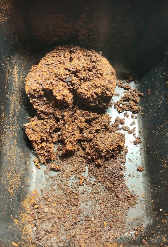

      Hallo Forum.
      Ich hoffe ihr könnt mir weiterhelfen. Meine Jura F505 gibt nur noch tröpchenweise den Kaffe raus.
      Ich habe immer mit original Tabs gereinigt und entkalkt. Dies hat aber bisher auch noch keine Verbesserung gebracht. Habt ihr noch eine Idee was man da machen kann?
      Im Anhang findet ihr noch ein Foto des Tresters und eine .zip Datei eines Videos, wo ich ein "Kaffe" aus dem Automaten beziehe.
      vielen Dank im Voraus
      LG
      Santo T.
        148,59 kB, 564×829, 215 mal angesehen
      Dateien
      • video004.zip
        (925,95 kB, 200 mal heruntergeladen, zuletzt: )
    • Hast Du schon mal die Brüheinheit überholt oder
      wenigstens das Brühsieb von Hand abgewischt?
      Auch würde ich mal das Auslaufventil öffnen und
      schauen ob dieses defekt oder zugesetzt ist.
