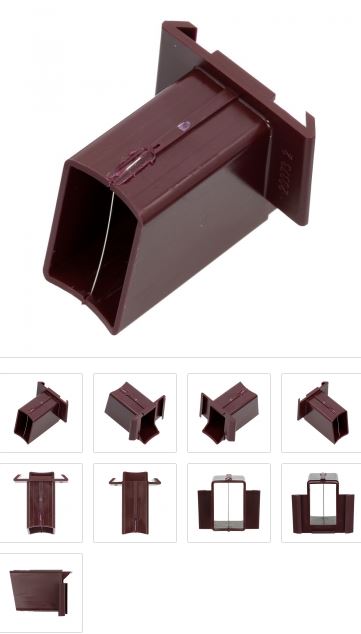

      Hallo zusammen, bei der Reinigung ist der Pulverauslauf abgebrochen und ich habe nun das neue Ersatzteil geliefert bekommen. Ich kann es aber nicht einsetzten da bei der Kaffeemühle der schwarze Kunststoffring im Weg ist. Was muss ich tun um den neuen Pulverauslauf einsetzten zu können? Hab schon alles ausprobiert, von oben nach unten reinschieben in die beiden seitlichen Führungsschienen geht nicht, von unten nach oben auch nicht....
      VG
      Tom

    • Deckel ab.
      Verstellring am Mahlwerk markieren und abdrehen....
      ...wenn ichs noch richtig in Erinnerung habe.
      Oder nur Deckel ab....
      Oder so... aber Deckel muss wohl ab.
