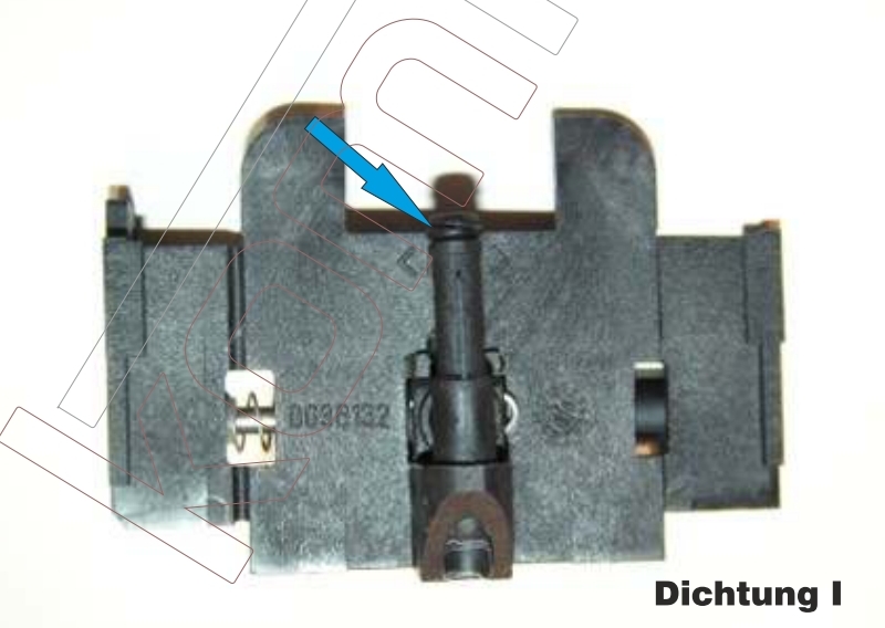

    • Danke, jetzt hab ich das Auslaufventil gecheckt, das sieht optisch gut aus, nach revidieren wieder zugemacht.
      Aber das Ausdampfen aus der Brühgruppe bleibt, wenn ich Heisswasser auswähle.
      Am Auslauf kommt minimal was raus, der Rest dampft in der Brühgruppe.
      Auch beim Milchdüsereinigungsprogramm kommt nur wenig Wasser durch, der Reiniger bleibt im Gefäss. Als wäre was verstopft oder kein Druck da.
      Ich habe das Drainageventil im Verdacht, wobei ich das auch schon revidiert habe.
      Ist das normal? Beim Testen der Mechanik rutscht bei mir der Einlaufstutzen aber auch nicht ganz in den Brühzylinder, der liegt nur an. Vielleicht ist das die Quelle für den Dampf.
      Bildquelle: Komtra-Reparaturanleitung
    • Wenn Du beim Revidieren die falsche Dichtung
      genommen hast, dann kann das durchaus
      passieren - auch geht dann schnell der untere
      Brühkolben kaptt und Du brauchst eine neue
      Brüheinheit.
      Bei den Revisionssets sind immer eine ganze
      Reihe an Druckschlauchdichtungen dabei, die
      hier KEINESFALLS genommen werden dürfen
      und eine Dichtung ähnlich groß aber mit etwas
      geringerer Schnurstärke. Die muss dahin.
