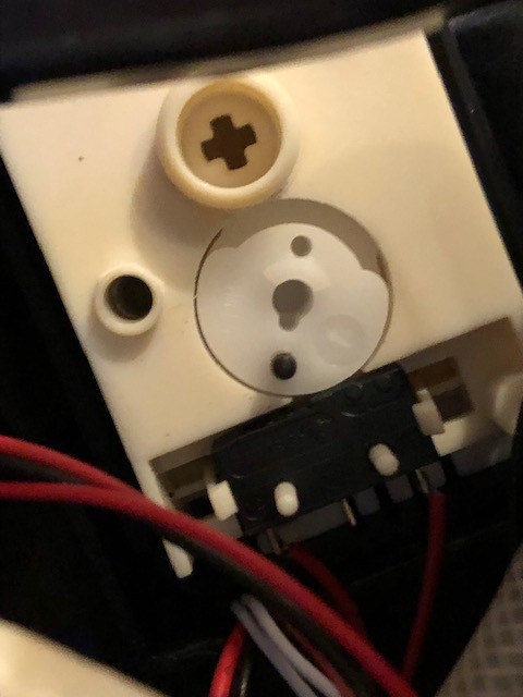

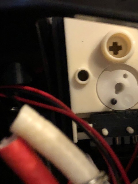

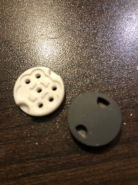

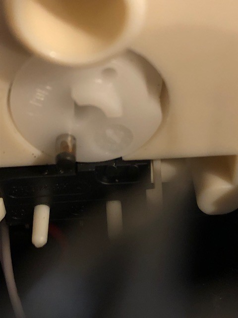

      meine Nivona 767 verliert leider Wasser am Keramikventil.
      Ich vermute stark es hat was mit dieser schwarzen Scheibe (ist die Normalerweise verklebt mit dem weißen Kunststoffteil?) zu tun....
      Die transparente Silikondichtung und den schwarzen Kuntstoffverteiler habe ich bereits gewechselt - ohne Erfolg.
      Wer kann helfen?
      Grüße und Danke - Jochen

      die zwei Keramikscheiben sind natürlich NICHT
      mit einander verklebt, sondern sind geschliffen
      und poliert, so dass sie sich gegeneinander
      bewegen können und so dicht zueinander stehen,
      dass kein Wasser austritt.
      Wa bei Dir los ist kann man nicht sagen oder
      auf den Bildern erkennen. Die schwarze Kappe
      2wurde auf jeden Fall sehr fest angezogen, man
      sieht um die Schraubenlöcher Materialausweitungen
      außerdem schheint die untere Nase etwas ange-
      knabbert - wurd mal versucht die Kappe in falscher
      Lage zu montieren?
      Wenn alle Versuche das Ding dicht zu bekommen
      nichts bringen brauchst Du wohl ein komplettes
      neues Kermaikventil.
