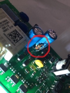

      Hat jemand Ahnung von der Leistungsplatine 5213214381 der Esam 5500? Maschine bleibt dunkel. habe auf der Platine ein verschmortes Bauteil gefunden. Wo bekommt man das? Was könnte das verursacht haben?
      Gruß Jörg

    • Das ist eine Induktivität die zusammen mit einem Chip und einigen anderen Bauteilen das Netzteil bildet. Im saeco Support Forum gibt es Schaltpläne zu DeLonghi. Die Netzteile sind alle ähnlich oder gleich. Meistens geht der Chip auch mit kaputt.

      Hallo, ich habe mir nach 1 Stunde anstehen den Widerstand bei Conrad geholt und eingelötet. Hat nichts gebracht, bestimmt noch weitere Teile zerschossen. Muss mir halt eine neue Platine besorgen.
      Danke.
      Gruß Jörg
