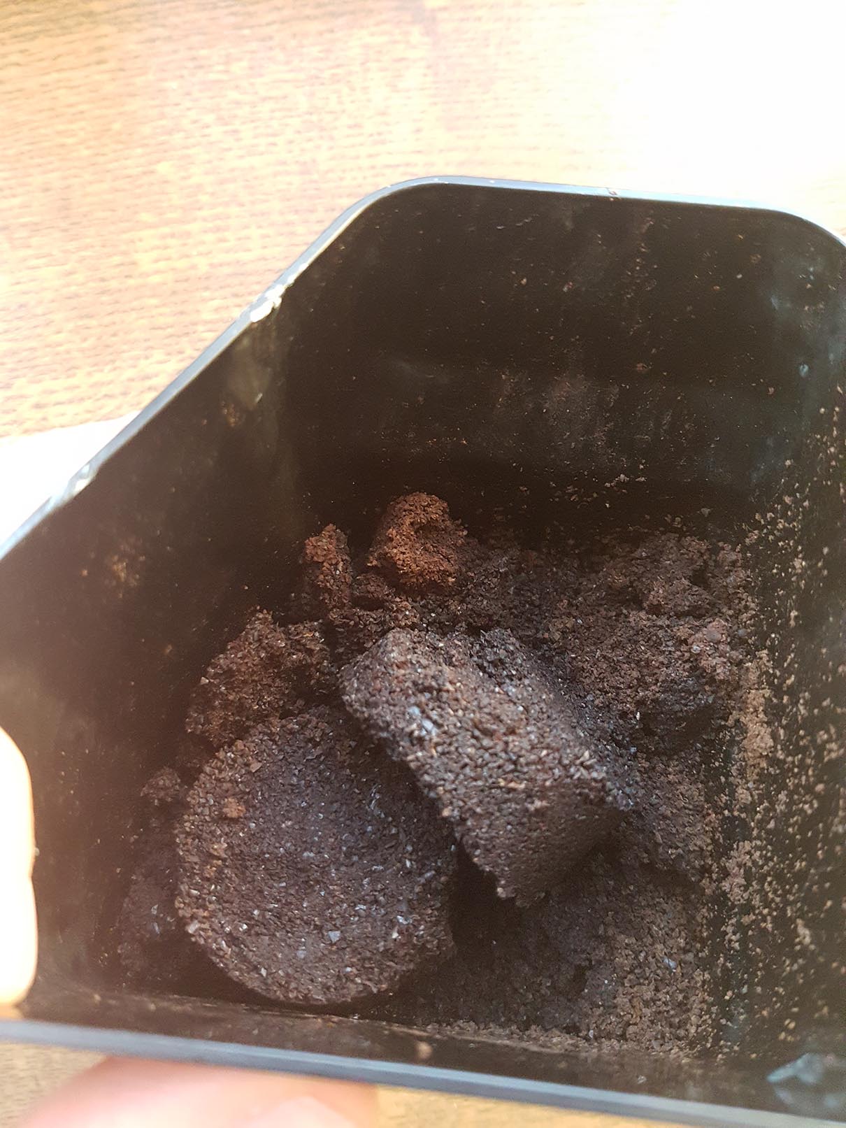

      Ich hab nur so ein Gefühl das der Kaffee bisschen dünn ist , wässrig, schwer zu beschreiben. Wenn ich das richtig gelesen habe, liegt das meist an den Mahlsteinen?
      Hab ein Bild hinzugefügt von der Schalle(Mahl grad 4). Sieht das "normal" aus?

      der Trester sieht nicht wirlich gut aus...
      Mahlwerk reinigen und neu justieren.
      Wenn es dann nicht besser wird ersetzen.

      Danke für die Antwort.
      131207 - ugh das ist wohl 2007 Baujahr. Ich vermute mal die haben dann nur die Dichtungen getauscht.. Ist das es "schlimm" wenn es so alt ist, optisch sieht die von innen recht in Ordnung aus..
      Ich sehe gerade auch beim MW das eine Markierung gemacht wurde, ich Versuchs mal zu reinigen und nachzujustieren, wenn ich es richtig verstanden habe soll.

      Die MW-Markierung zeigt die ursprüngliche Werkseinstellung,
      Da sich die Mahlsteine aber mit der Zeit abnutzen und somit der
      Spalt zwischen den Mahlsteinen größer, und somit der Mahlgrad
      grober wird, wirst Du wenn sonst alles ok ist, ein bis zwei Raster
      feiner einstellen müssen.

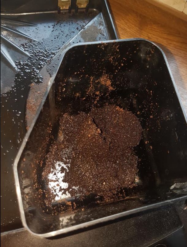

      Glaube sieht jetzt etwas besser aus. Das ist auf die feinste Einstellung (also die ganz kleinste Bohne , Mahlgrad 1 - hab nur 4 Mahlgrade). Wenn ich auf 4 stelle dann kommen nicht so schön förmige raus, eher zerbrochen in der Mitte. Kaffe schmeckt auch besser, ich vermute ich könnte noch 2 nach hinten gehen (das der aktuelle Mahlgrad 1 halt zur 3 wird). Vielleicht wird es dann noch besser oder sieht das immer noch schlimm aus?
      Danke und Mfg!

    • Mahlgrad schaut immer noch ein bisschen grob aus.
      Aber Dir scheint grober besser zu schmecken...
      Gehe nach Geschmack und nicht nach Optik...
