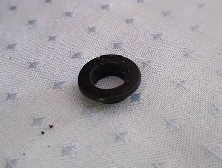

      ich habe mich letztens mal an die Selbstreparatur unserer Nicr 840 Maschine gemacht, da der Kaffeeauslauf sehr unregelmäßig war und die Maschine allgemein sehr laut war. Nun ist mir beim Zusammenbauen ein Dichtungsring übrig geblieben. Hat jemand eine Ahnung, wo dieser hin gehört? Ich bin schon zwei mal die Ersatzteilliste für diesen Typ durchgegangen und konnte den Ring nicht identifizieren.
      Vielen Dank :)
      -berlincello

    • Kann das sein, dass er am Display um den Schalter rum ist,
      damit keine Feuchtigkeit in den Displayblock eindringt?
      Man kann auf Deinem Bild leider auch nicht erkennen wie
      groß das Teil ist...
