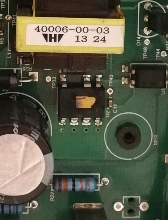

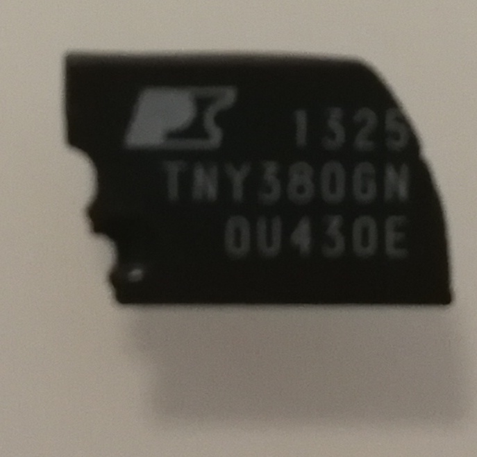

    • Ich hätte Interesse an der kaputten Maschine, wenn sie komplett ist und noch keiner versucht hat die gewaltsam/falsch zu öffnen. Schreib mir doch eine Mail, wenn du was gemacht haben willst oder sie loswerden willst.
      Ansonsten wird zu 90% der Netzteil IC kaputt sein, habe erst drei in Folge gehabt :rolleyes:
    • Ich habe jetzt einmal die "Erstazzmaschine" mit der defekten Patine geöffnet. Dabei ist mir auf der Platine etwas aufgefallen: Ein abgeplatzes Kunststoffstück lag (2. Bild) lag unten in der Maschine. Kann mir jemand sagen was dort an der Stelle auf der Platine sitzt? Kann man das gegebenenfalls reparieren?
      Damit ist ja der Fehler dieser Maschine sehr wahrscheinlich auf der Platine lokalisiert, sodass ich einfach die Platine der anderen Maschine mit dem Mahl/Brühdefekt einbauen könnte, oder?
