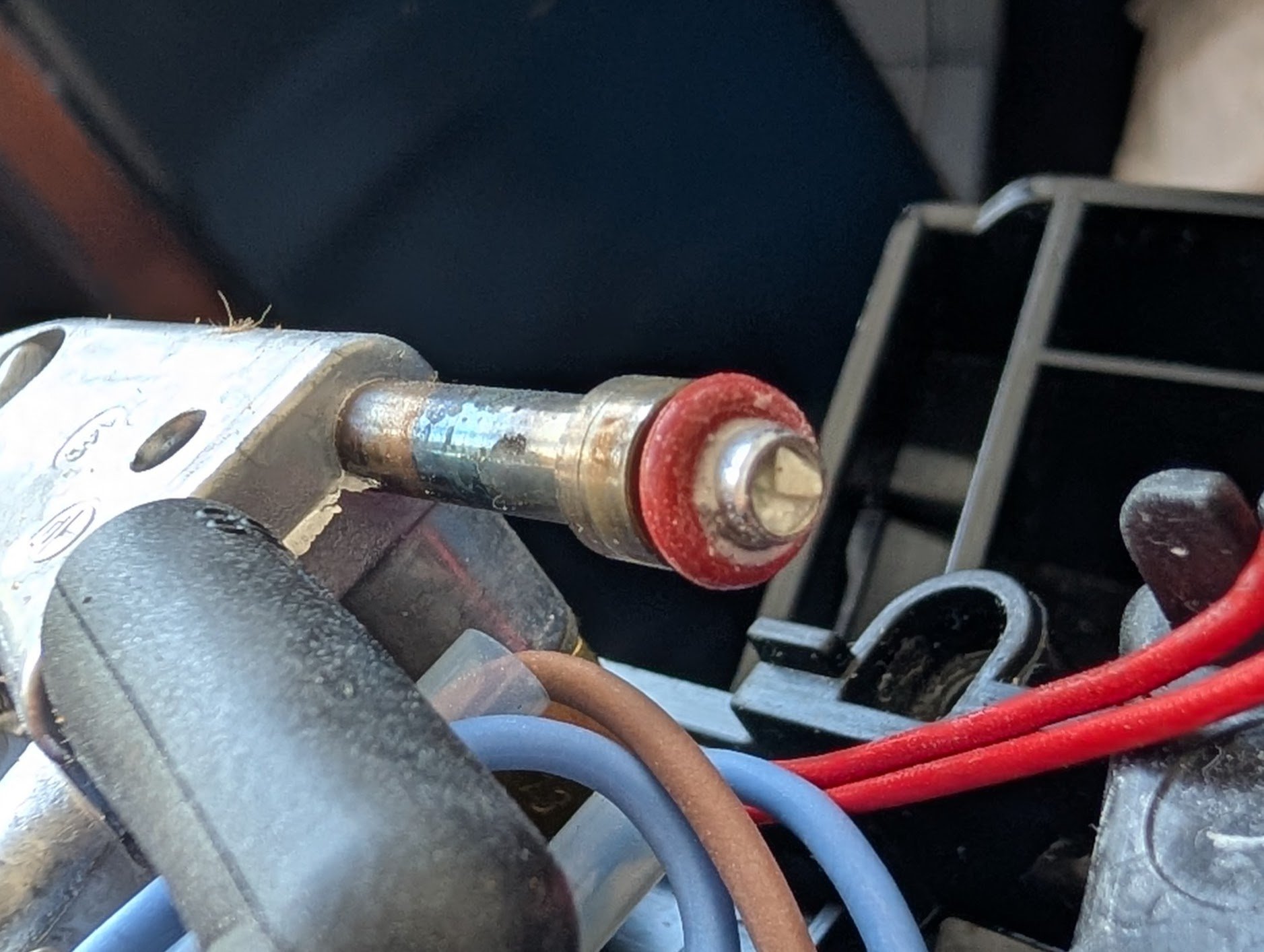

      Hi, ich habe hierzu eine Frage. Ich habe eine Barista TS Smart und bei mir war es genau das Gleiche. Bei einem Entkalkungsvorgang ging irgendwann gar nichts mehr. Ich habe die Maschine nun so weit zerlegt, dass ich sagen kann, dass das Wasser bis zum Heizelement läuft. Aber danach kommt nichts mehr. Wenn ich den Schlauch da anstecke, kommt nichts raus.
      Frage: Wenn ich den Eingang Heizelement reinpuste – müsste dann beim Ausgang Luft rauskommen? Oder ist da ein Ventil im Weg, das diesen Test unterbindet? Bei mir kann ich Druck draufgeben, wie ich will, auf der anderen Seite kommt nichts raus.
      Patric
    • Neu
      Ok, die Frage kann ich mir selbst beantworten. Ich habe die verstopfte Stelle gefunden.
      Das habe ich mit einer kleinen Bürste herausgekratzt und danach lässt sich auch wieder Luft durchpusten.
        269,97 kB, 1.877×1.414, 4 mal angesehen
