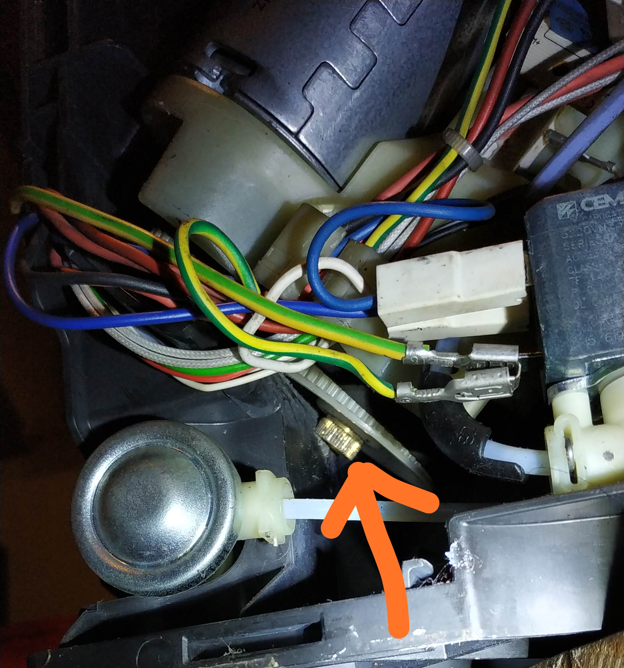

    • Habe mir das Bild nochmal angesehen, da hat sich die eingepresste Messinghülse aus den Ritzel gedrückt. Das Ritzel ist auf der Welle angeschraubt. Kann schon sein dass sich die selbstsichernde Mutter oben am Antrieb gelöst hat. Würde zumindest diesen Schaden erklären. Vielleicht lässt sich die Hülse wieder im Ritzel einkleben. Sonst wird ein komplett neuer Antrieb fällig, wenn nicht jemand was gebrauchtes im Fundus hat.
      Ja, das denke ich auch. Werde das morgen Mal freilegen und genauer ansehen.
