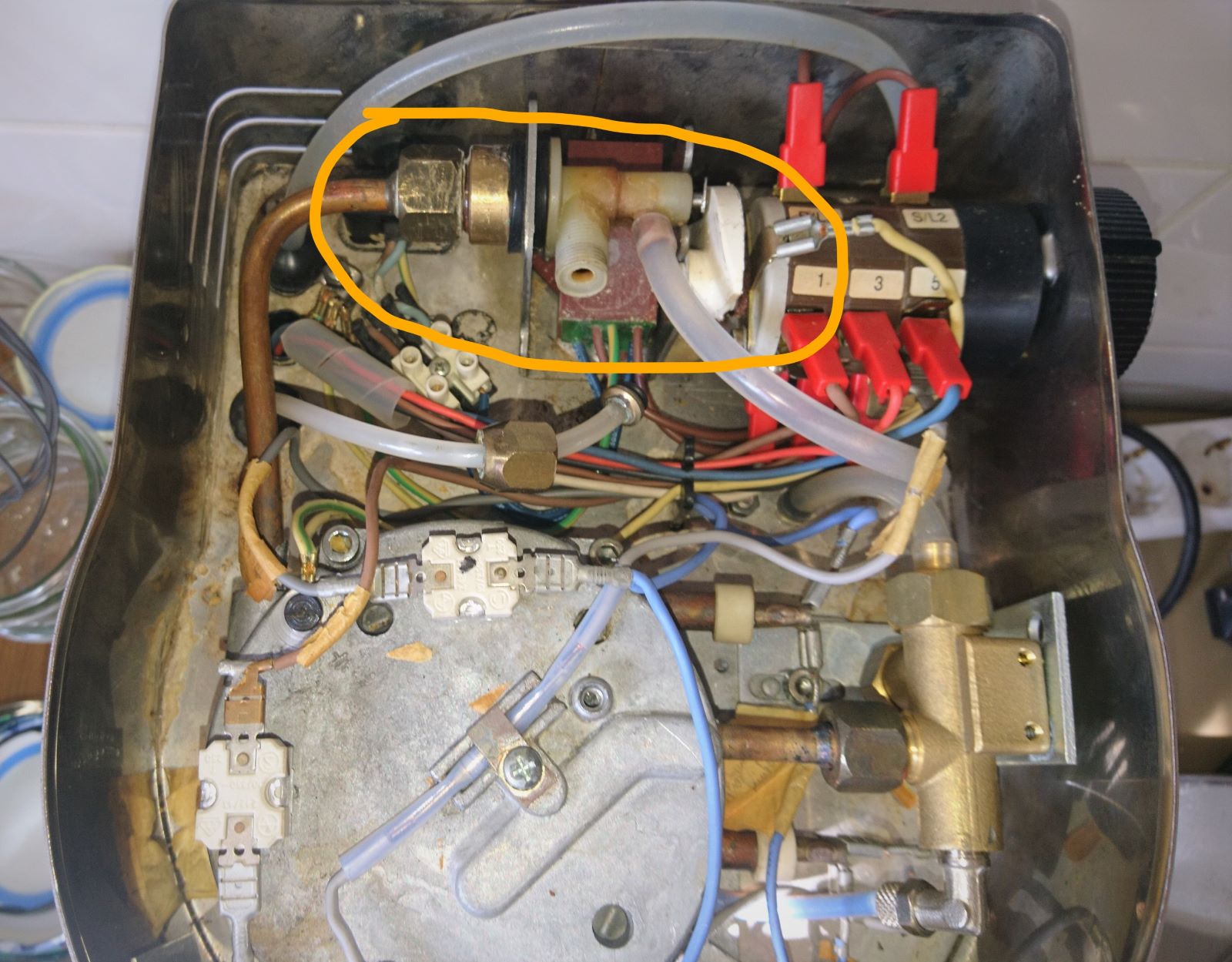

Ich habe eine alte Poccino Stretta de Luxe (baugleich Quickmill 0820R), noch mit dem Drehschalter. Der Drehschalter betätigt gleichzeitig ein Ventil, dass den Druck aus der Brühgruppe nach Beendigung des Kaffee- oder Dampfbezugs über einen Schlauch in den Wasserbehälter ableitet (siehe Bild).
Bei den neueren Modellen wird das über ein 3-Wege-Magnetventil gelöst. Da mein altes Ventil undicht ist und Ersatz nicht mehr erhältlich, möchte ich jetzt umrüsten. Dazu suche ich die nötigen Teile.
- Als Ventil würde ich dieses verwenden: komtra.de/quickmill-ersatzteil…ll-espressomaschinen.html
Schwieriger ist es, die nötigen Anschlüsse zu finden. Wenn möglich, würde ich auf beiden Seiten gerne einen 90° Winkel setzen, das macht den Einbau einfacher. Dazu brauche ich:
- für den Anschluss an den Thermoblock einen Fluidanschluss L-Form 1/8" auf 3/8" (mein Thermoblock hat einen 3/8" Anschluss)
- für den Druckschlauch von der Pumpe einen Fluidanschluss L-Form 1/8" auf 5mm/2mm Teflonschlauch (ähnlich Art. Nr. 1349196, aber für einen dünneren Schlauch).
Haben Sie diese Anschlusstücke auch vorrätig?
