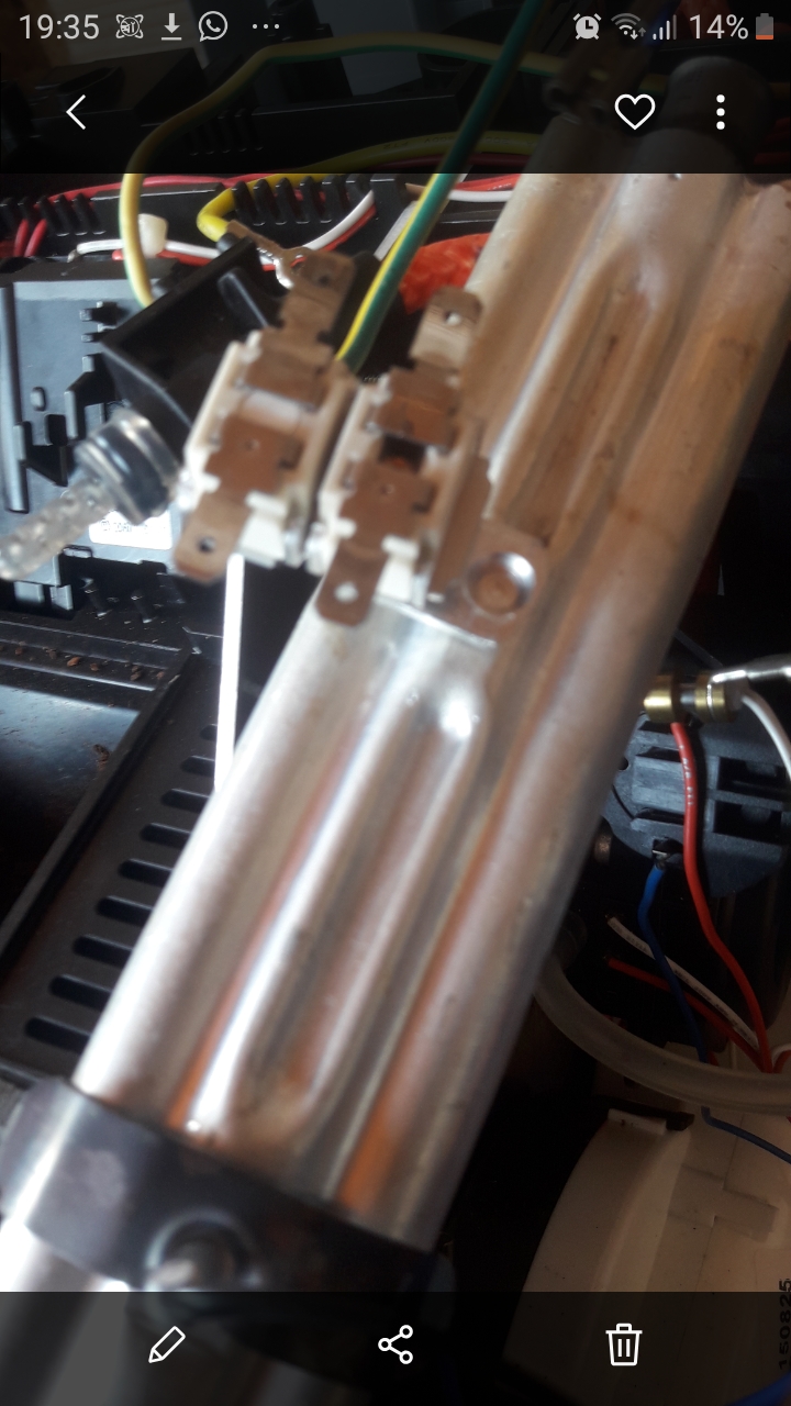

      Hey Leute,
      Habe hier eine Siemens EQ6 300 Series die nur kalten Kaffee/Wasser gibt.
      Spricht also alles für Durchlauferhitzer und siehe da eine Sicherung ist geflogen.(Bild im Anhang)
      Also jetzt zu meiner Frage denn mir fehlt hier das Fachwissen..
      Ich denke es handelt sich hier um eine Temperatursicherung die meiner Vermutung nach wegen der vielen Milchbezüge geflogen ist ca. 2600 und ca 2100 Kaffeebezüge.
      Gibt es eine solche Sicherung bei euch im shop? Hab nämlich keine gefunden.
      Bzw. Wenn nicht macht es Sinn die Sicherung zu umgehen und direkten durchgang zu schaffen oder ist das eher blöd?
      Oder kann ich die Sicherung durch eine Im Netz erhältliche ersetzen?

      Ich habe ein EQ.6, aber an S500, mit as gleiche Problem: Kalter Kaffee. Der thermostat auf der Durchlauferhitzer ist austgefallen, genau wie für Daniël. Zwei mahl. Ich habe das teil getausht mit ein neue Erhitzer, aber es funktioniert nur zwei Wochen.
      Das ersatzteil ist ein 161791.008 von Inter Control. Das "bimetal thermostat" ist ausgefallen, in beiden Fällen. Warum solte es so oft brechen? Ist da was anderes los veileicht? Auch kann ich dese ersatzteil nicht leicht bekommen in Süd Afrika. Haben Sie veileicht Rat für mich?

      Ich habe gestern Abend der alter Inter Control zerlegt, und es war in der tat die thermosichering und nicht der thermostat. Es ist nicht klar, welche Seite welche ist, wenn mann mit der Komponent nicht vertraut ist.
      Reparatur einfach durch eine andere Thermosicherung ersetzen. Und die Pumpe tauschen.

      Hallo, mein EQ:6 300 macht auch kalte kaffee, habe heute ausgebaut und habe festgestellt das 1 Thermosicherung (TS) kaputt ist -
      Um zu wissen ob das defekt ist habe die kabel an TS raus gemacht und in einer 10a Auto sicherung rein gesteckt, maschinne gestartet ,läuft -heisse kaffee-
      erhitzer hat 33ohm der 2-te TS ist ok.
      nun wie ersetze ich die TS ? ist fest verbaut an der erhitzer ,gibt es andere variante ?
      oder muss der komplette erhitzer gekauft werden ?

      Es ist möglich, das Teil separat zu kaufen. Schrauben Sie einfach die Sicherung/Thermostat Kombination vom Heizgerät ab. Auf der Rückseite befindet sich eine Teilenummer, die Sie in Google eingeben können.
