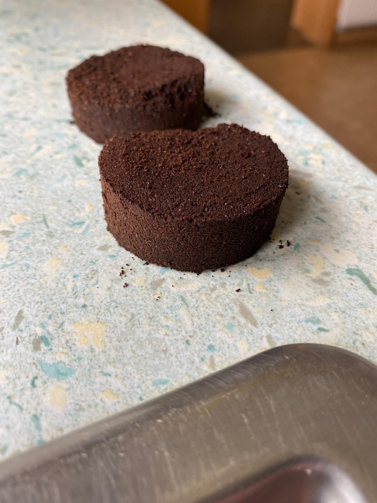

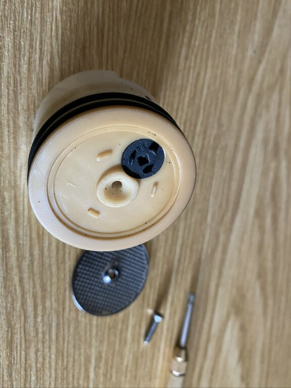

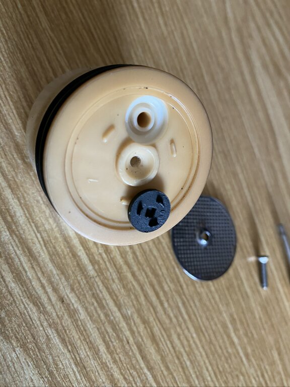

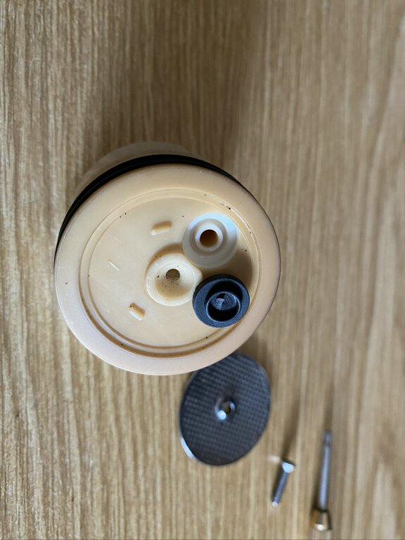

Hallo Zusammen,
ich besitze eine Krups EA9010. Ich kenne mich mittlerweile ganz gut damit aus und habe einige Reparaturen (wir besitzen in der näheren Familie zwei davon) mit Erfolg gemeistert. Jetz zum Problem: die Maschine macht sehr wenig bis gar keine Crema. Ich muss dazu gestehen dass die Dichtung unterhalb des Tresterkolbens gerissen ist und ich diese sobald sie geliefert wird ersetzen werde. Die Brühkolbendichtungen sind neu.
Unterhalb des Siebs des Brühkolbens befindet sich ein Gummiventil. Der Kaffee muss dadurch, untzerwegs zum Auslauf. Ich habe gelesen dass dieses Ventil erst bei einem bestimmten Druck öffnet und auch für Crema zuständig ist.
Fragen:
- Welche Rolle spielt das Ventil und gibt es das als Ersatzteil. Ich bin seit Tagen auf der Suche, ohne Erfolg. Es wird nirgends angeboten.
- Sonstige Vorschläge bezüglich Crema? Meine zweite Maschine, eine Nivona, produziert viel Crema mit der gleichen Kaffeesorte. Die Geräte stehen probehalber nebeneinander.
Jeder Vorschlag oder Kommentar ist willkommen.
Vielen Dank!

Kann man bei Saeco oder Jura ganz einfach testen, verwirbelt wird da nix, es wird nur ein Gegendruck geschaffen, wo die Pumpe gegen arbeiten muss, dadurch entsteht auch Crema. Beim Filterkaffee hat man auch keine/kaum Crema, höchstens im Filter. Auch die Frenchpress oder Bäder Kännchen produzieren keine Crema, nur Technik mit Gegendruck.
