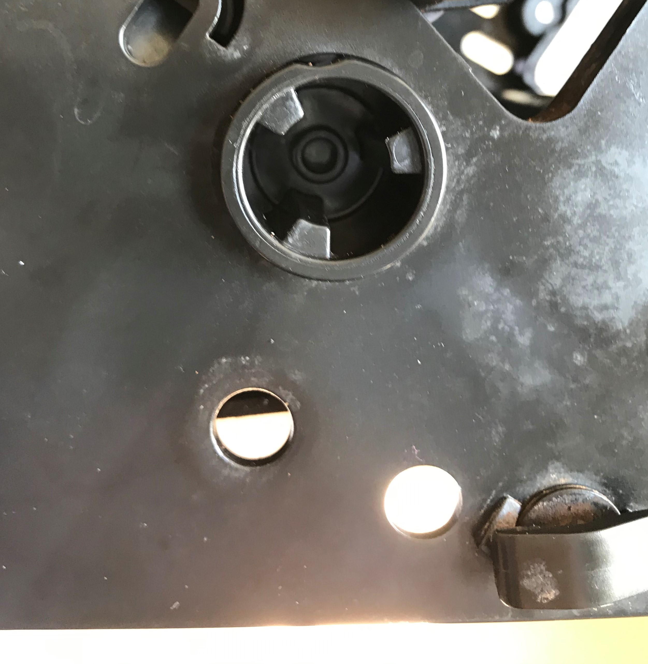

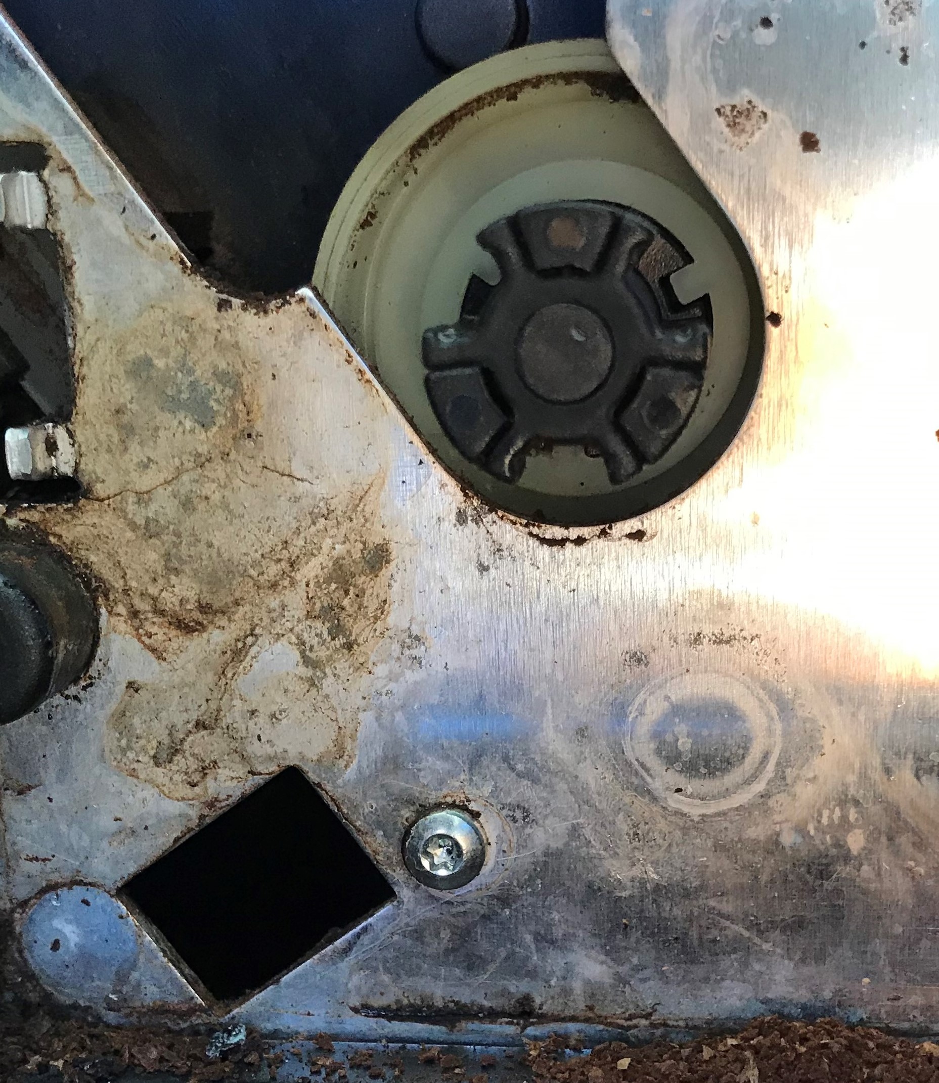

      Okay, jetzt habe ich den richtigen Schalter gefunden. Der Antrieb hat sich bewegt, steht allerdings wieder so, dass die Brühgruppe nicht reinpasst. Die Fotos sind beide horizontal ausgerichtet, die Abweichung beträgt also ca. 20 Grad.

    • Habe das mehrfach probiert, immer mit dem gleichen Ergebnis.
      Möglich, dass nach dem falschen Zusammenbau der Brüheinheit und anschließendem Einsetzen in die Maschine der Antrieb was abgekommen hat.
      Außerdem hatte ich vorhin, beim ersten Test des Zurückfahrens die beiden anderen Mikroschalter (direkt am Antrieb) ausgebaut, da ich dachte, du meintest die.
      Kann man die Stellung korrigieren?

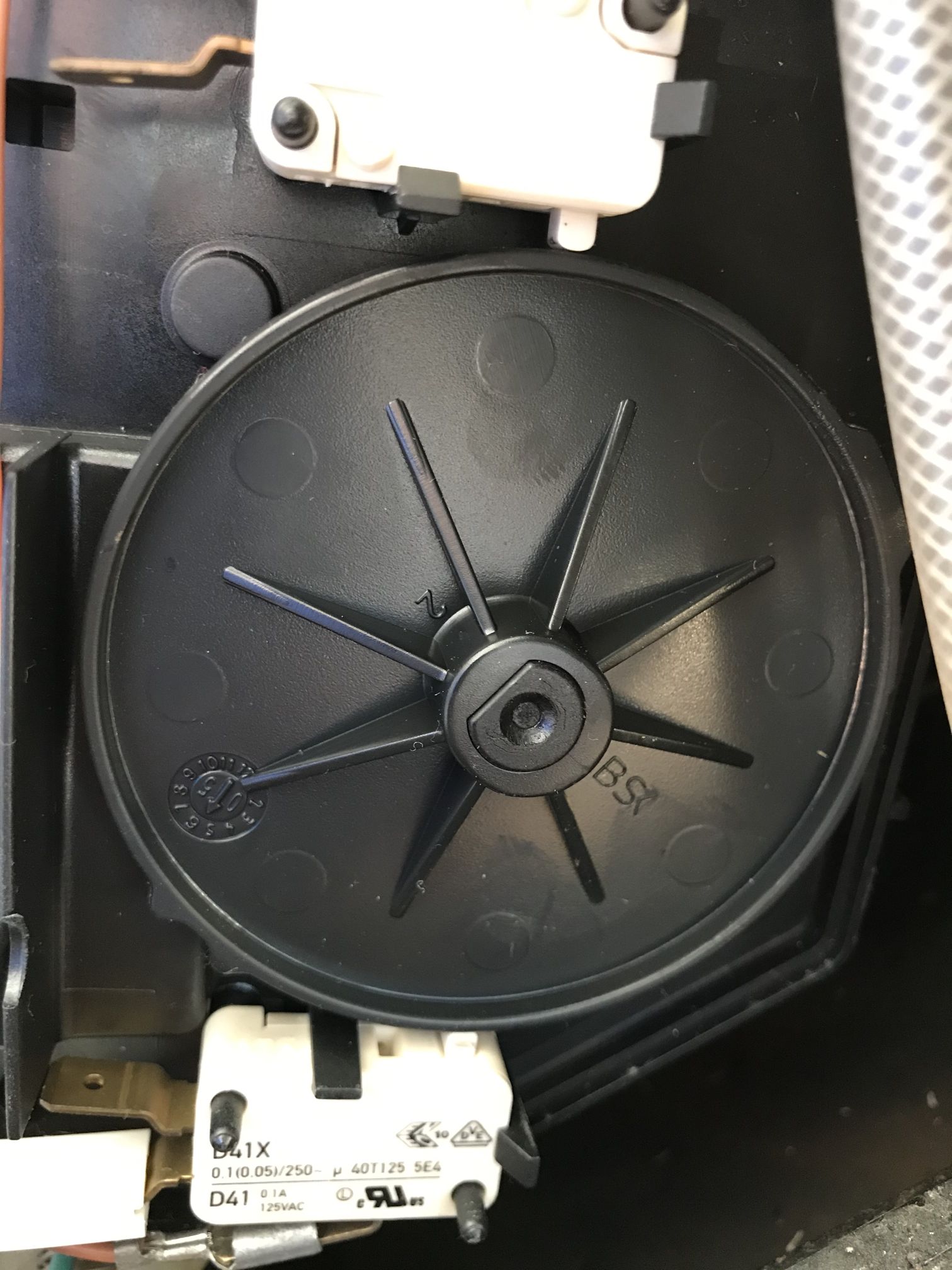

    • Das Knirschen hört sich danach an, dass die Endposition nicht erkannt wird und der Antrieb weiterfährt.
      Hast vielleicht die beiden Mikroschalter falschherum eingebaut oder angeschlossen?
      Zeig mal, wie die beiden Schalter auf der anderen Seite bei der Scheibe aussehen.
    • Vertauscht habe ich die Schalter definitiv nicht, das würde schon wegen der Kabellängen nicht funktionieren.
      Und die Kabel hatte ich nicht getrennt.
      Ich glaube eher, dass der Antrieb beim Zurückfahren die Endposition nicht finden konnte, da beim ersten Versuch die beiden Mikroschalter nicht montiert waren. (Eigene Blödheit, daran hatte ich nicht gedacht.) Und dann ist er an der falschen Stelle stehengeblieben.
      Nur weshalb findet er sie jetzt nicht mehr?

    • Das hat schon mal super geklappt, großartig, vielen Dank!
      Brühgruppe ist wieder drin und funzt. Das eigentliche Problem besteht vermutlich noch, aber ich habe heute viel gelernt, auch dafür ein großes DANKESCHÖN!
