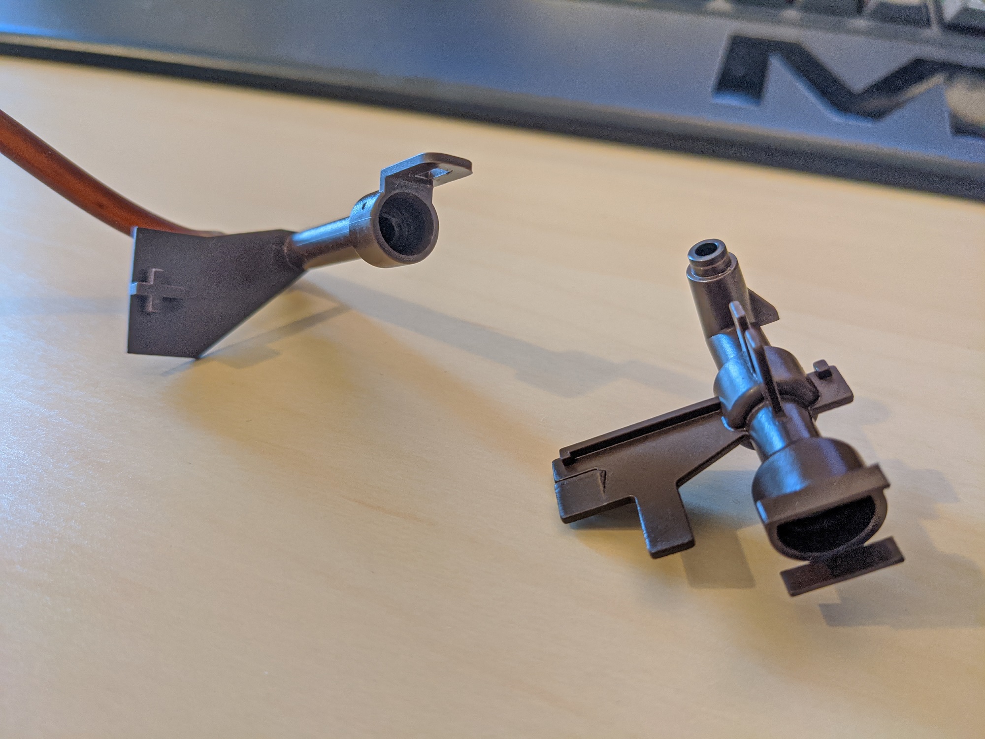

Ich habe noch ein Problem mit der S70, deren TB ich gerade revidiert habe. Langsam glaube ich, meine Eingangskontrolle war nicht gut genug und ich hätte gar nicht erst mit der Revision beginnen sollen...
Bei der Maschine habe ich auch die BG und das Keramikventil revidiert, da letzteres stark undicht war. Dort passt nun alles, dafür kommen nun erhebliche Mengen Wasser links unter der Tropfschale heraus. Wasser aus der BG bzw. vom DV müsste ja in der Schale landen, unter die Schale kommt es doch nur über die Rückwand, korrekt?
Zur Menge, ein Spülvorgang erzeugt etwa eine Pfütze, die die Hälfte des Maschinenbodens dort bedeckt, falls das Sinn ergibt
nach einem Reinigungsprogramm stand meine Arbeitsplatte unter Wasser. Ich habe hier mal ein Video vom Spülvorgang aufgenommen (Maschine wurde gerade eingeschaltet und war noch warm, daher blubbert es am Anfang): photos.app.goo.gl/mVjesijCKpYudkRV8
Seht Ihr da irgendwo einen ungewöhnlichen Wasseraustritt? Ganz am Ende kommt an der Rückseite der BG etwas Wasser von oben runter, was ich ungewöhnlich finde, aber das ist zu wenig, um die Menge zu erklären, die sich ansammelt...
VIelen Dank für Eure Hilfe!
