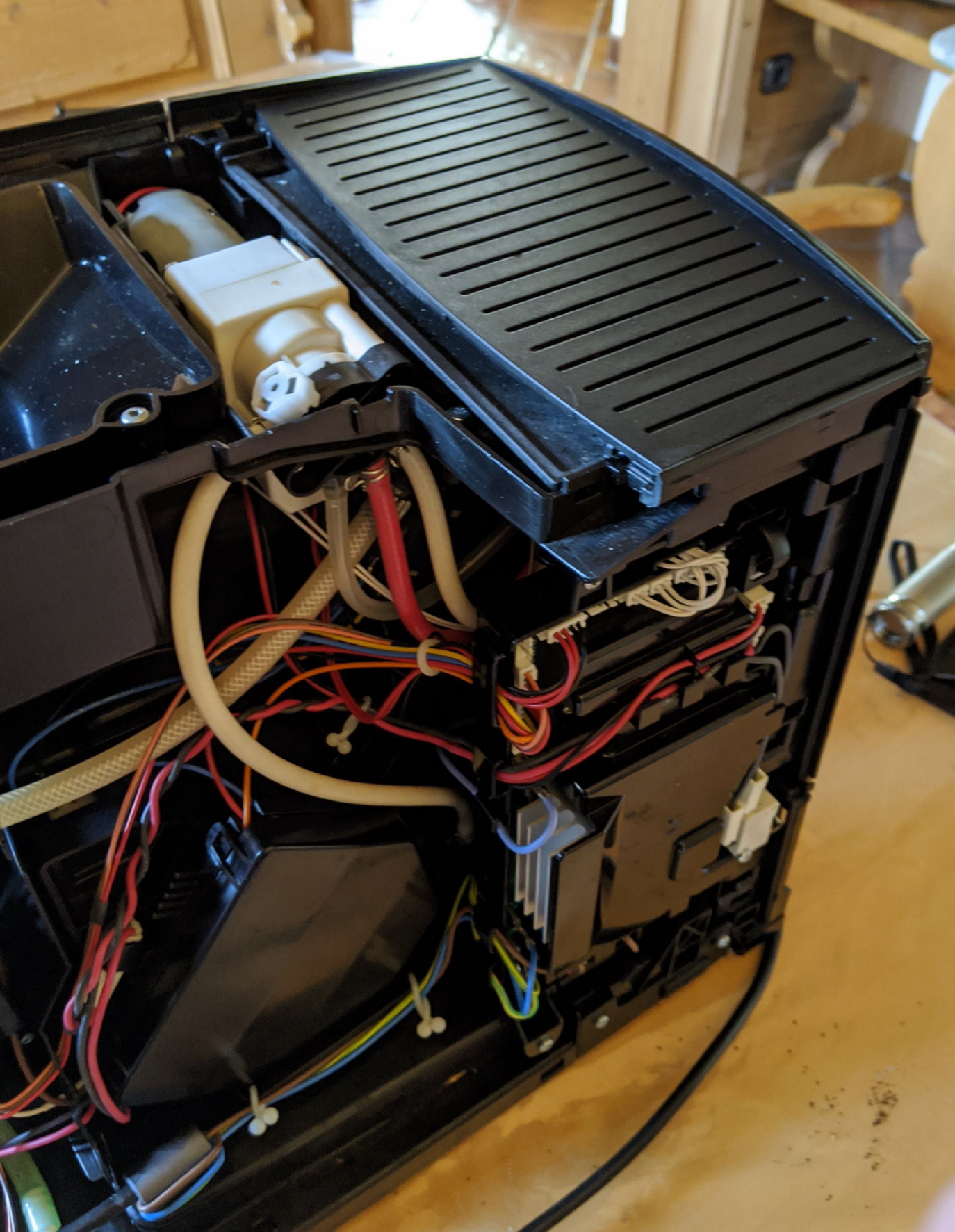

      Wirst wohl ausbauen und prüfen müssen. Der obere Deckel und die Tassenablage müssen ab, dann kommt man eigentlich ganz gut ran.
    • Danke für die schnelle Antwort.
      Es gibt nur ein Problem, wie krieg ich den Deckel der Tassenablage weg, bisher habe ich noch keine Anleitung für diese Modell gefunden!
      Ich schick mal ein Foto mit.
        711,02 kB, 1.374×1.773, 946 mal angesehen
    • Mit Gewalt geschaft, aber es war keine einfache Geburt, ohne Deine Anweisung hätte ich mir das nicht getraut.

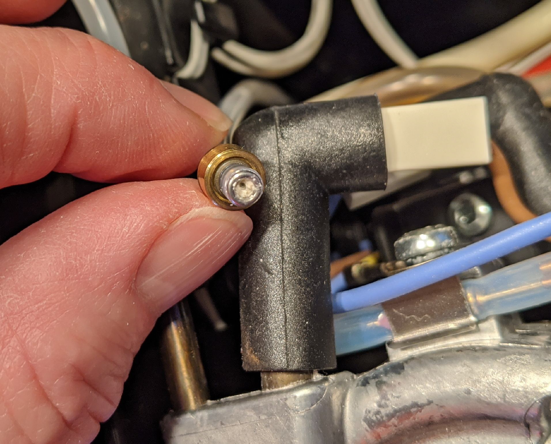

    • So, nun habe ich den Schlauch und auch gleich noch das Auslaufventil erneuert.
      Jetzt funktioniert der Kaffeebezug wieder und auch die Meldung "System füllen" kommt nicht mehr.
      Leider habe ich nun das Problem, dass nach dem Kaffeebezug und nach dem Spülvorgang in der Tresterschale Wasser ist. Der Kaffeesatz schwimmt direkt im Tresterbehälter. Auch in der Auffangschale ist Wasser.
      Gibt es ein Foto oder Video, das den Anschluss der Brüheinheit an das Drainageventil zeigt? Evtl. ist eine Dichtung oder ähnliches verloren gegangen.
      Danke im voraus.
