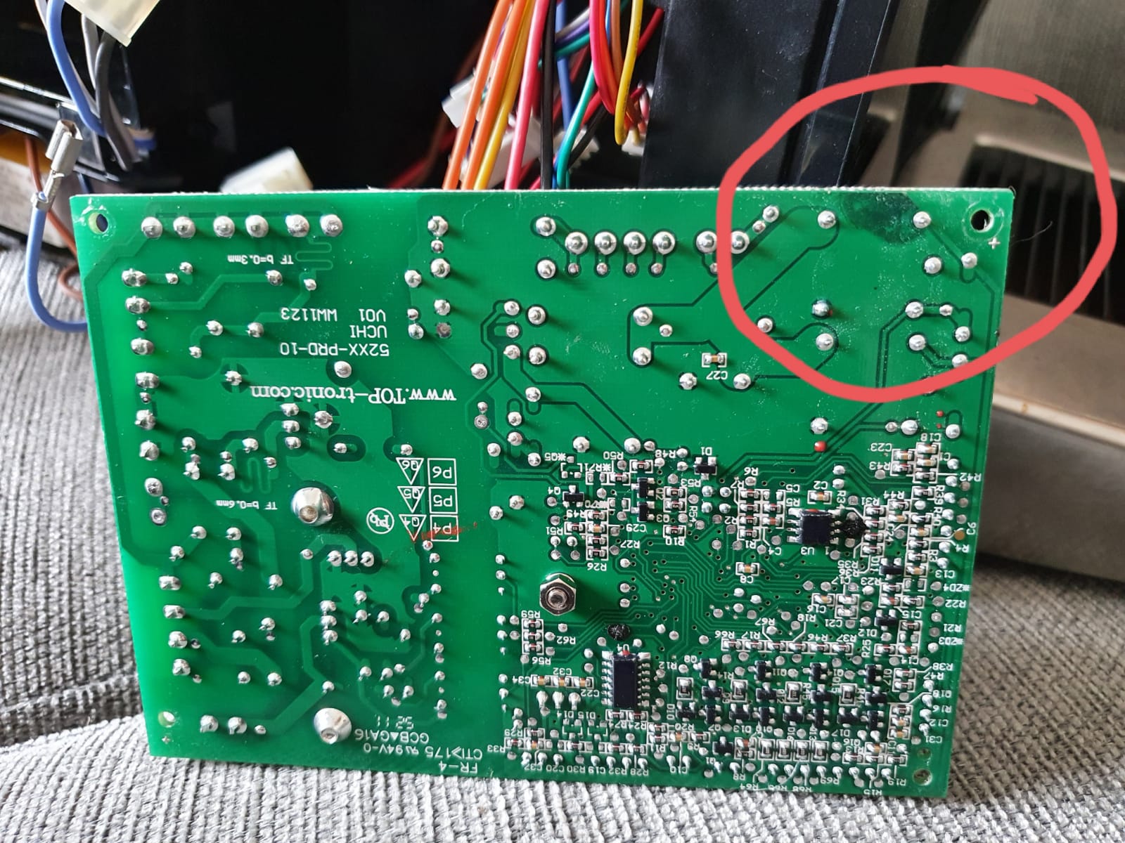

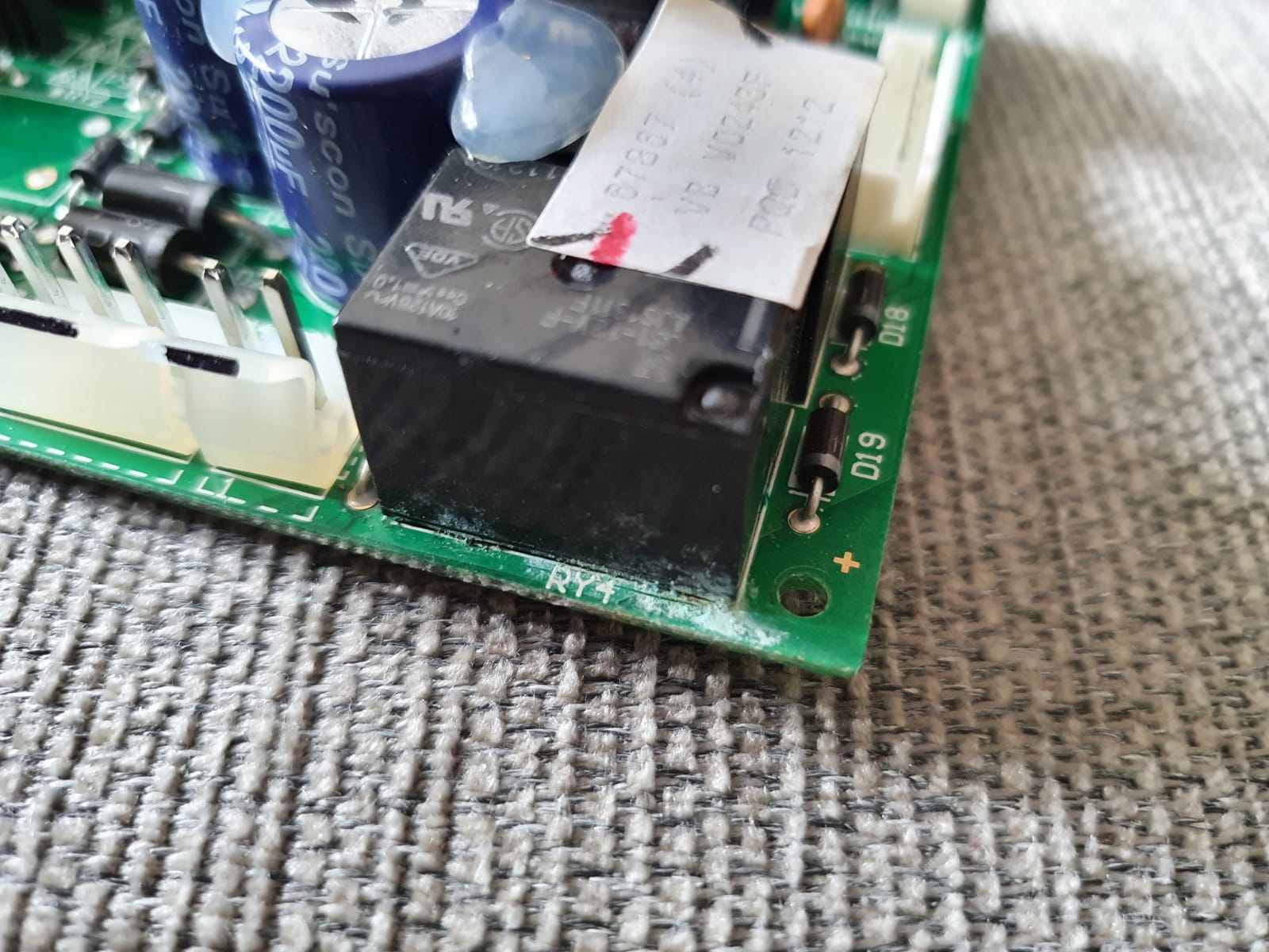

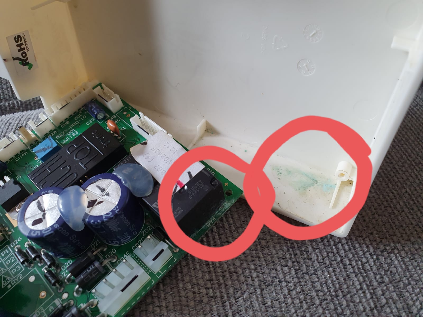

    • Hallo Tobias,
      Um deinen Ansprüchen gerecht zu werden, nun nochmal eigene Bilder und hoffentlich korrekte Lokalisierung der beiden Relais.
      Jetzt habe ich nur noch die Herkulesaufgabe hier in Köln jemanden zu finden, der das fachmännisch wiederherstellen kann oder ist der Schaden schon zu fortgeschritten?
      VG
      Andreas
