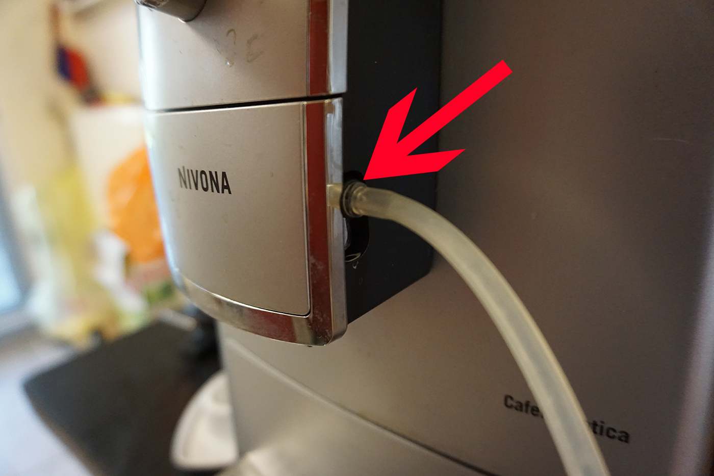

Du hatst schon recht. Es hört sich an wie wenn irgendwo Nebenluft angesaugt würde (Pfeifen).
Ich habe mal wärend dem Milchbezug an dem Milchschlauch herumgezogen ihn hingedrückt u.s.w.. Das Schäumen wird dadurch ganz schön beeinflußt.
Vielleicht ist einfach nur der Milchschlauchanschluß an der Ansaugdüse ausgeleiert und daher undicht.
Klarheit habe ich wenn die bestellte Ansaugdüse da ist. Sobald sie da ist weiß ich mehr und sage Bescheid. -
