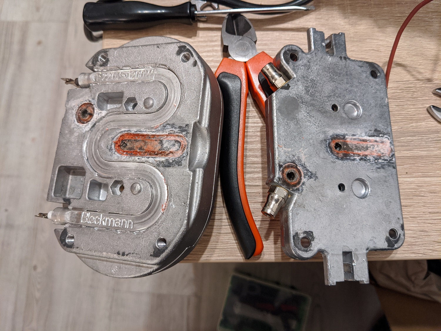

      Hallo zusammen!
      Ich habe hier eine Impressa S70 aus 1999, die wohl gefühlt die Hälfte ihres Lebens nicht mehr gewartet wurde - mehrere O-Ringe waren eigentlich nur noch runde Teile aus Hartplastik. Ich habe sie zur Brühgruppenrevision und mit massivem Wasserverlust am Keramikventil bekommen, nun beides überholt und auch noch einen leckenden Membranregler getauscht. Beim Probelauf ging dann plötzlich nichts mehr, und siehe da, Thermobock dicht :cursing:
      Von außen sieht er aus wie neu, also denke ich mal, eine Revision kommt in Frage? Ein Foto findet Ihr im Anhang. Von innen ist es allerdings heftig, die kleine Öffnung im Unterteil ist komplett dicht und die Dichtungen musste ich herauskratzen.
      Kann ich die Teile einfach so mal in Essig einlegen? Oder habt Ihr andere Tipps für mich?
      Viele Grüße!
        694,29 kB, 1.500×1.125, 1.866 mal angesehen

      Nein, bisher hat da noch gar nichts Essig gesehen ;)
      Die Dichtungen sind aber ohnehin kaputt, wie man auf dem Foto sieht, oder? Oder sind in der Heizung noch weitere, die man nicht sieht?
      Das Problem ist, dass momentan überhaupt nichts durch den Erhitzer durchgeht. Also sobald die Pumpe arbeitet, wird sie leiser und brummt nur noch. Auf der anderen Seite der Heizung kommt kein Tropfen raus.

      Danke! Ich hab gerade mit einem Draht ein paar Kalkbrocken entfernt, jetzt habe ich etwas Durchgang in beiden Hälften. Also gibts noch Hoffnung. Dann werde ich mir mal Aminosulfonsäure besorgen und daran weiterarbeiten.
      Im Backofen bei 50°C einfach ein paar Stunden trocknen, nehme ich an?
      Würdet Ihr die Legris auch tauschen? Die waren bisher einwandfrei dicht.
      Und habt Ihr noch einen Tipp, wie ich die Auflageflächen der beiden Dichtungen reinigen kann, bevor ich die beiden Hälften wieder zusammenbaue - zum Entkalken denke ich mal ebenfalls Amidosulfonsäure, aber für die Rückstände der Dichtung?
    • Na, ja... Wenn er nun geringfügig Durchgang hat, besteht noch etwas Hoffnung. Schließlich mache ich das auch nicht zum ersten Mal ;)
      Mich wundert,, dass du den TB überhaupt öffnen konntest, ohne die Legris zu entfernen. Das ist nämlich eigentlich Pflicht.
      Ich würde neu Legris nehmen, auch das Gewinde schneide ich immer kurz nach.
      Die beiden Flächen sollten schön Plan sein. 600er Schmirgelpapier und anschließend einen feinen Film Silikonfett. Dann mit neuen Dichtungen aus Wartungsset abdichten. (Reste der alten Dichtungen restlos entfernen)
      Wichtig dabei ist nur, dass der TB einigermaßen frei ist.
      WENN alles dicht ist (deswegen die neuen Legris und am besten auch neue Schläuche), kannst du ja manuell ein paar Entkalkungen durchführen, damit die Heizung weitestgehend frei wird.
      Mir persönlich ist das inzwischen echt zuviel Aufwand. Dafür wurde ich nach viel Arbeit und Enthusiasmus zu oft enttäuscht...
      Trotzdem viel Erfolg!
      LG Jönne
      Etwas Durchgang mit dem Draht oder etwas Durchgang im TB? Kannst du ganz leicht Durchblasen?
      Wenn der immernoch ganz zusitzt, erspar dir die Mühe... Dann bin ich doch bei Harald ^^

      OK super, hab jetzt das große Set geordert. DIe Legris sind aber doch nur mit der dünnen Hälfte verbunden, warum muss man die normal vor dem Öffnen entfernen?
      600er Schmirgelpapier und Silikonfett hab ich da, aber leider keinen Gewindeschneider... da hoffe ich dann einfach mal, dass es ohne klappt.

    • So, heute alles wieder zusammengebaut. Ich war bei der großen Dichtung etwas skeptisch, weil dort die Öffnung im Unterteil des TBs etwas angegriffen ist. Da ist alles einwandfrei, die Legris sind dicht und die Heizung arbeitet. Leider tritt jetzt aber vorne bei der kleinen, runden Dichtung zwischen den beiden Hälften Wasser aus. :thumbdown:
      Kann ich das ganze nochmal auseinandernehmen und nochmal nachschleifen? Oder müssen die Dichtungen dann erneut ersetzt werden, weil sie beim Zusammenbau schon gepresst wurden?
      Update: Ich habe nicht genau genug geschaut, der Wasseraustritt war am Legris. Schlauch nochmal abgeschnitten und siehe da, es passt! Der TB ist also erfolgreich revidiert. Vielen Dank Euch beiden für die Hilfe! :thumbsup:
