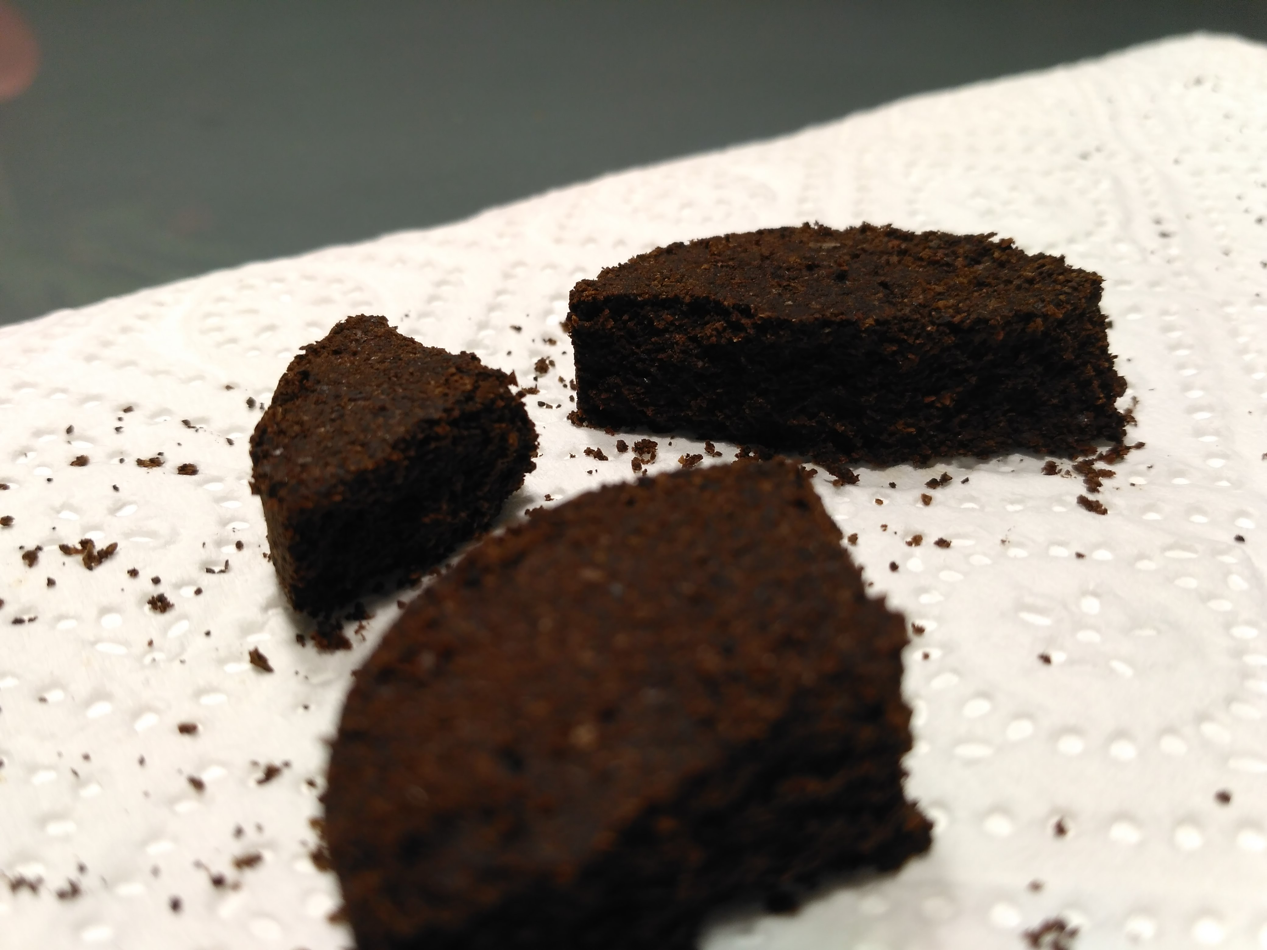

      Ich hätte mal ein Bitte, könnt ihr mir mal ein Bild von dem Puk und dem Mahlgrad einstellen, damit ich ein Gefühl bekomme wie der Sollzustand sein sollte?
      Außerdem bin ich für jeden weiteren Tipp dankbar
    • Mahlgrad sollte 3-4 gewesen sein, Tab ist nur zerbrochen damit man die Körnung sieht. Diese ist noch ok, aber für mich schon fast zu grob.

    • Hallo zusammen,
      danke für eure Antworten und Bilder. Hatte Sie jetzt über Ostern nicht benutzt. Nun habe ich heute den Mahlgrad nochmal etwas gröber gestellt und nun kam wieder deutlich besser Kaffee aus der Maschine. Der Puk ist nun auch nicht mehr matschig sonder in 4 bis 5 Teile zerbrochen. Der Kaffee schmeckt auch wieder deutlich besser. Die Maschine mahlt ca. 8 - 9 Sekunden bei einer Tasse.
