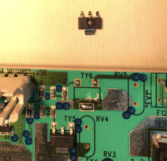

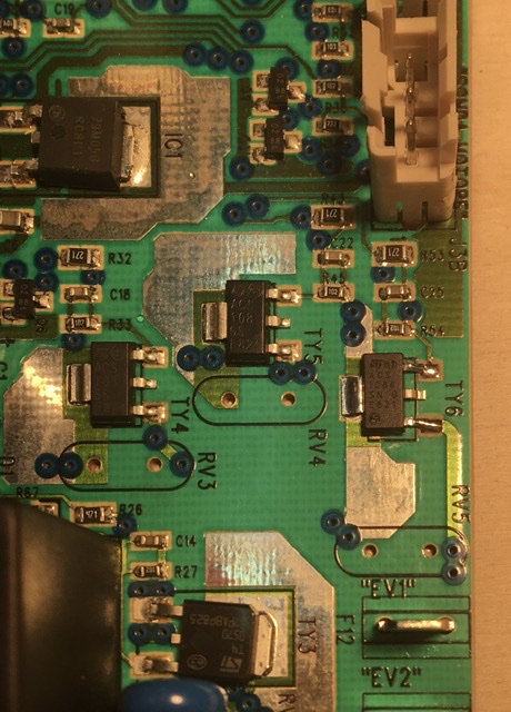

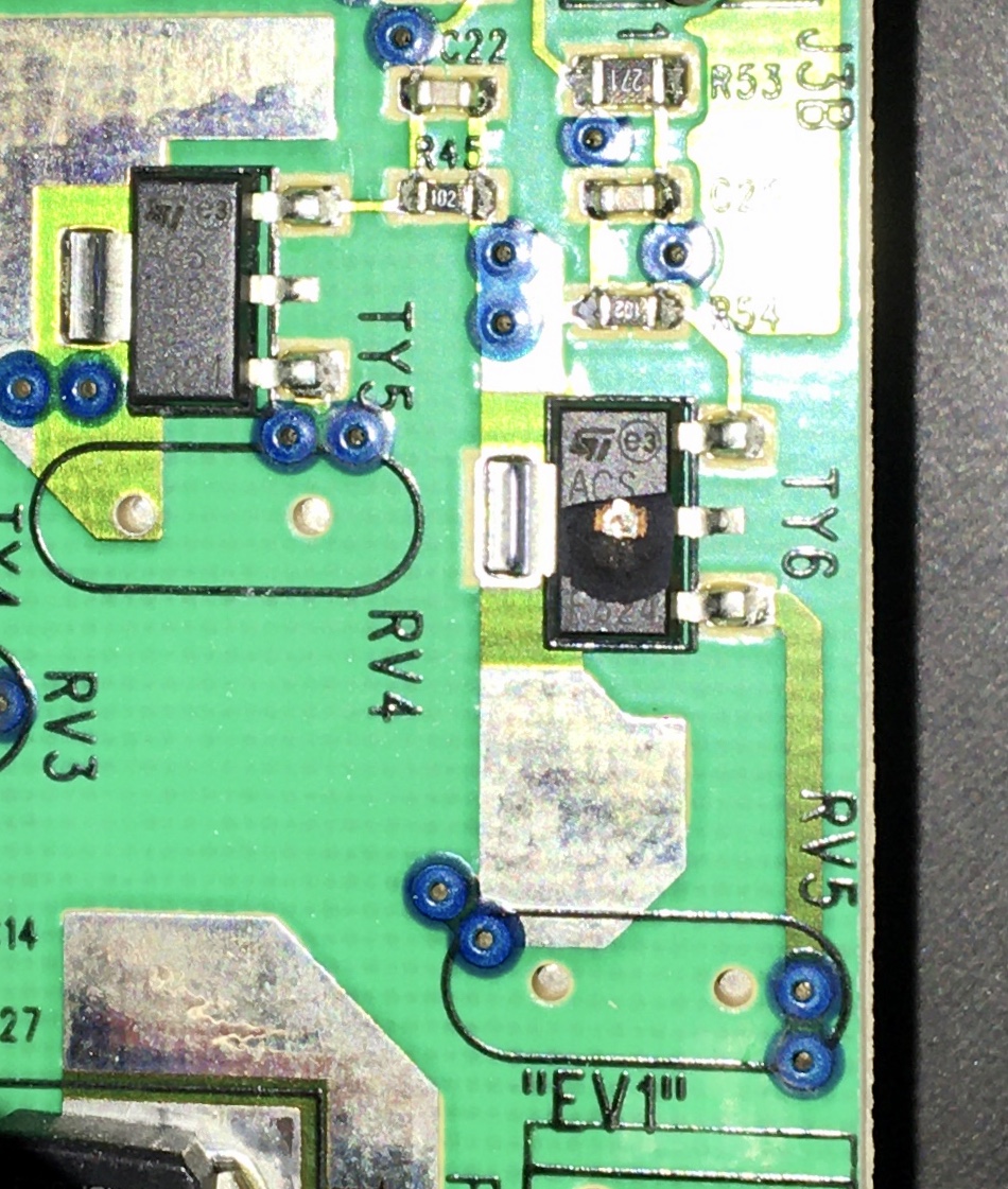

Beim Entkalken, hörte auf einmal der Wasserfluss auf. War nur noch ein leises Brummen von der Pumpe vernehmbar. Lange Rede kurzer Sinn, nach Allgemeinen Reinigungsarbeiten erneut gestestet. (Vermutung Ablagerungen haben irgendwelche Leitungen verschlossen) Leider kein Erfolg.
Testmodus gestartet und Ventile geprüft. Das 3-Wegeventil (EV1) zieht nicht.Ventil zerlegt und innen drin hat sich das Chrom schon abgelöst. Kurzum ein neues rein.
Leider zieht das auch nicht. Messgerät raus und Spannung gemessen. Leider keine 230 Volt an den Pins.
Kann mir bitte jemand diesbezüglich weiterhelfen. Gibt es dazu schon Erfahrungen? Die Platine schaut optisch gut aus.
