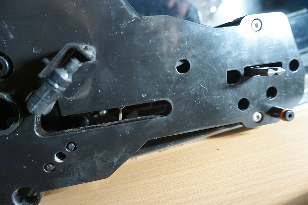

Bei meiner Nicr 831 läuft beim Spülvorgang Wasser in den Auffangbehälter, oder eben Kaffee beim Kaffeemachen.
Ich habe meine Nicr 831 ohne Brüheinheit betrieben und einen Schlauch vom
Ausgang des Drainageventils zum Kaffeeauslauf gelegt. Da kam
Wasser beim Spühlen wie es sein soll. Daher denke ich nicht daß es am Drainageventil
liegt sonder an der Brüheinheit.

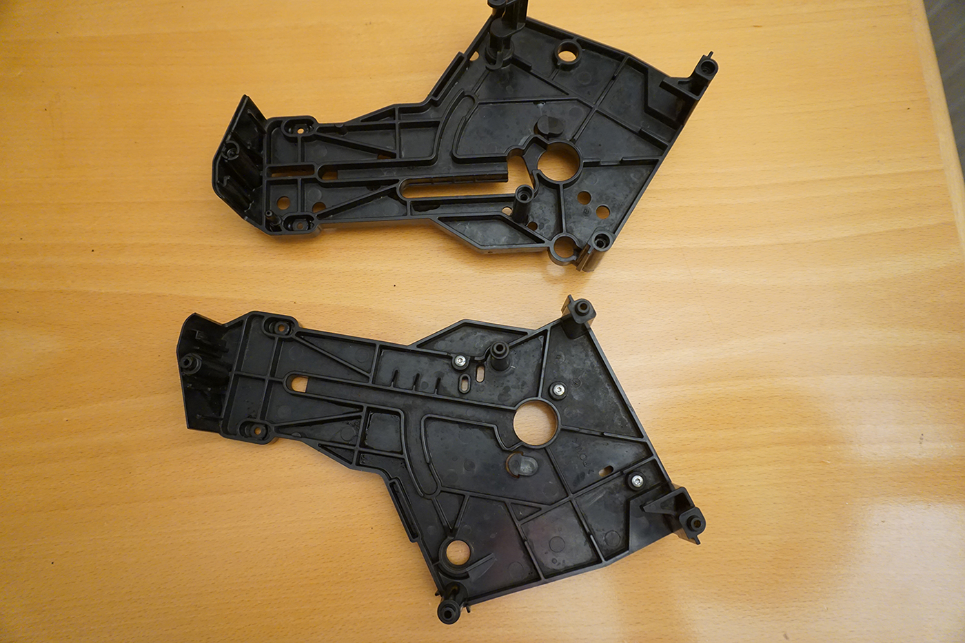

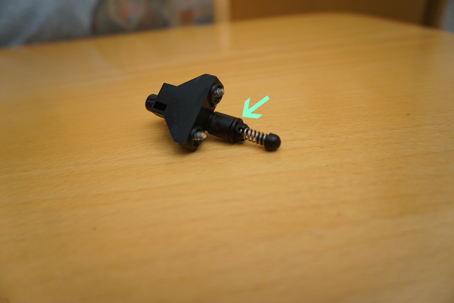

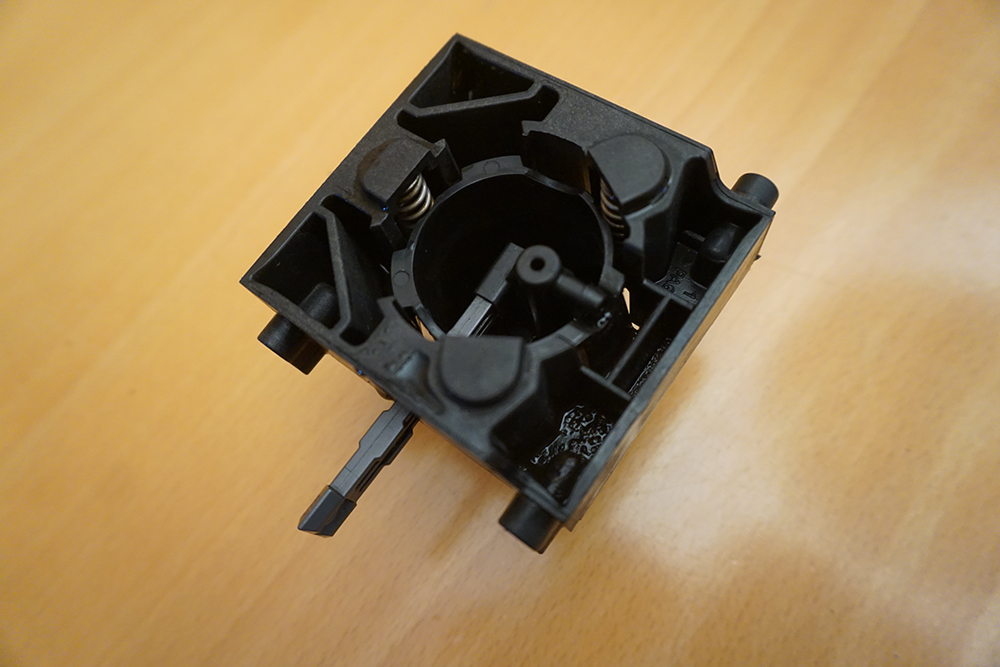

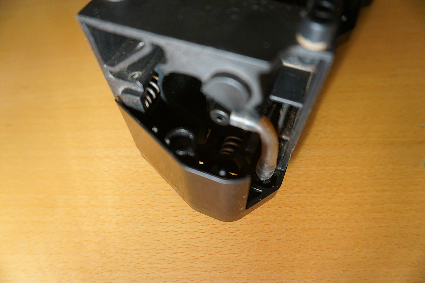

Ich habe die Brüheinheit aber komplett zerlegt, alle Dichtungen erneuert, den oberen
Kolben zerlegt, das Druckventil überprüft, den Winkelstutzen auf Risse
überprüft. Die mechanische Funktion der Brüheinheit funktioniert
höhrbar einwandfrei und macht auch eine halbe Umdrehung. Der
Winkestutzen müsste daher problemlos in den Ausgang des Drainageventils gedrückt werden. Auch manuell läßt siech die Brüheinheit problemlos betätigen. Ich bin
ehrlich verzweifelt.
