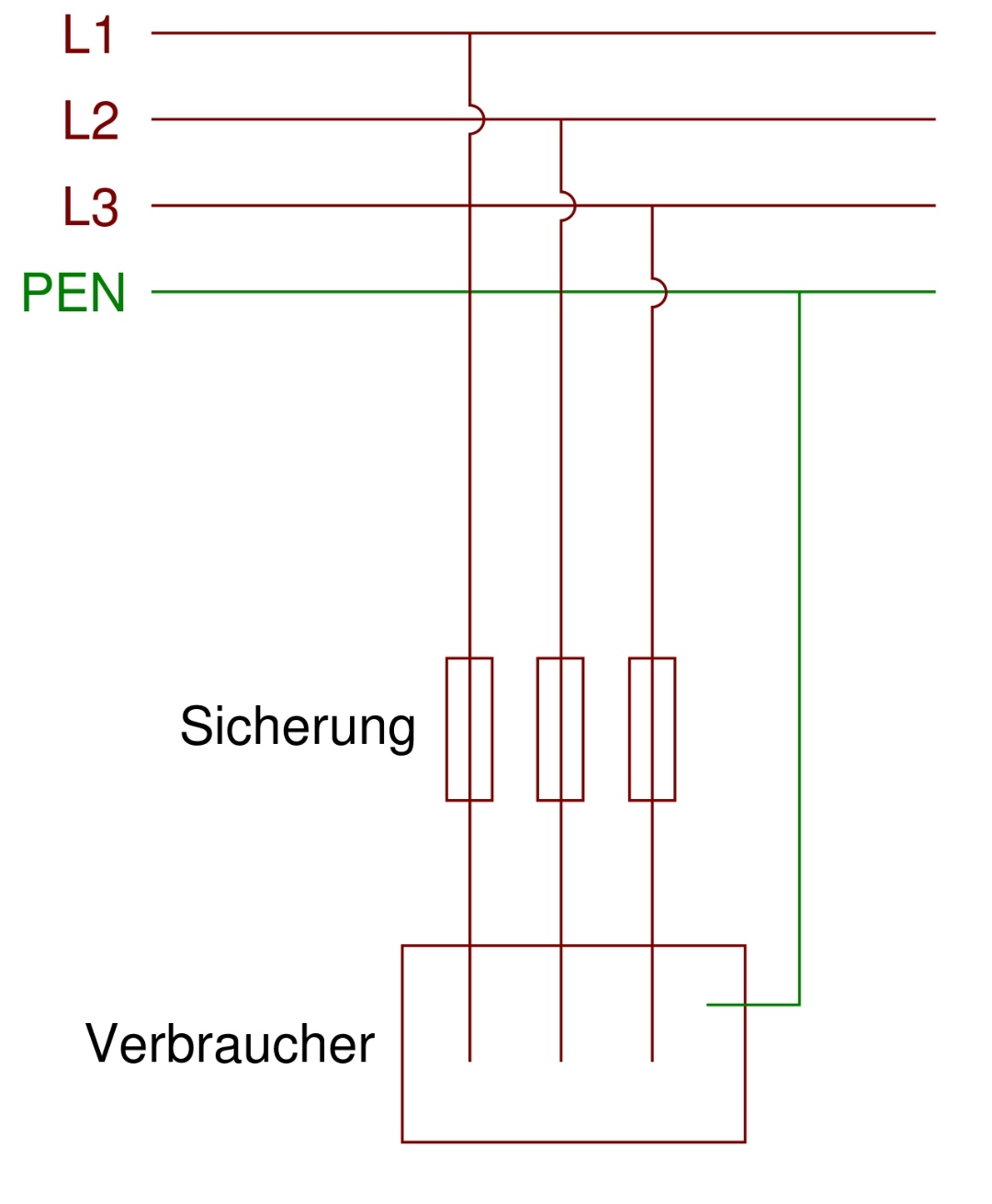

    • Was du meinst ist das Schutzprinzip der Nullung, bzw Schutzerdung, welche es aber in Deutschland kaum noch gibt. Bzw. gibt es einen Bestandsschutz, d.h da, wo es noch ist, darf es bleiben, wenn neu installiert/ gebaut wird, dann muss es durch FI ersetzt werden.
      LG Jönne
    • Jetzt holt man wieder ganz groß aus, obwohl es hier in dem Forum primär um KVAs geht :rolleyes:
      Als Netzbetreiber, von einer ONS, geht ein TN-C-System ab, im Haus sollte es dann als TN-C-S weiter geführt werden. Als Netzbetreiber spart man Geld, weil eine Ader "fehlt" und diese nicht verbunden werden muss. Im Haus wird der PEN dann aufgetrennt und ein Banderder etc angeschlossen, früher wurde die Wasser-/Gasleitung genommen, wenns durch PE ersetzt wird bringt das nichts mehr. Im Fehlerfall, wenn der PEN wegbrennt, zum Haus und keine Erdung vorhanden ist (Banderder prüft keiner, Widerstand ist meistens zu hoch), dann hat man im Haus eine Sternpunktversichiebung, nicht gut. Außerdem wird der Schutzleiter dann Spannungsführend, wenn man gegen ein "entferntes" Potenzial misst. Verstehen wird das zwar nicht jeder aber ich wollte es erwähnt haben.
