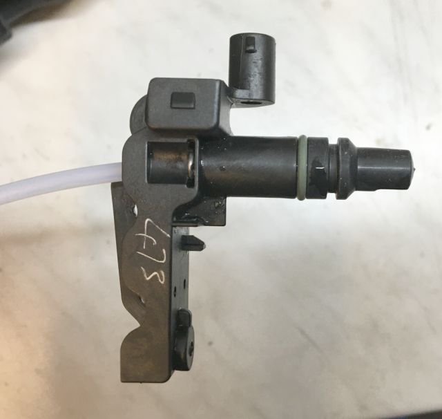

Hersteller: DeLonghi | Typ-/Modell: ECAM 23.466.S Cappuccino | ca. Baujahr: 2018
mir ist offensichtlich in den letzten Tage langsam die Heißwasser/Dampfdüse kaputt gegangen. Erst kam nur noch wenig Milchschaum. Dann habe ich entkalkt (obwohl ich immer Filter drin habe). Dabei habe ich schon gemerkt, dass nur wenig Wasser kommt, hat ewig gedauert. Heute ein zweites Mal versucht, aber nun kommen nur noch Tropfen (wenn auch heiß). Ich höre zwar wie die Pumpe läuft, aber die Tonlage wird irgendwie anders. Keine Fehlermeldung.
Was mir aufgefallen ist:
Egal, ob ich Heißwasser mit der Heißwasserdüse anfordere oder den Milchbehälter dran hab und Milchschaum wähle. Der Vorgang startet normal, dann ändert sich der Ton der Pumpe. Wenn ich dann während des Vorgangs die Heißwasserdüse oder den Milchbehälter abziehe kommt ein Schuß Dampf aus der Verbindungstelle am Gehäuse heraus, so als wenn zwar ein Druck aufgebaut wäre, aber irgendwo eine Verstopfung vorliegt und beim abziehen kurz sich irgendwo der aufgebaute Druck über eine kurz vorhandene Undichtigkeit abbaut.
Einer eine Idee?
