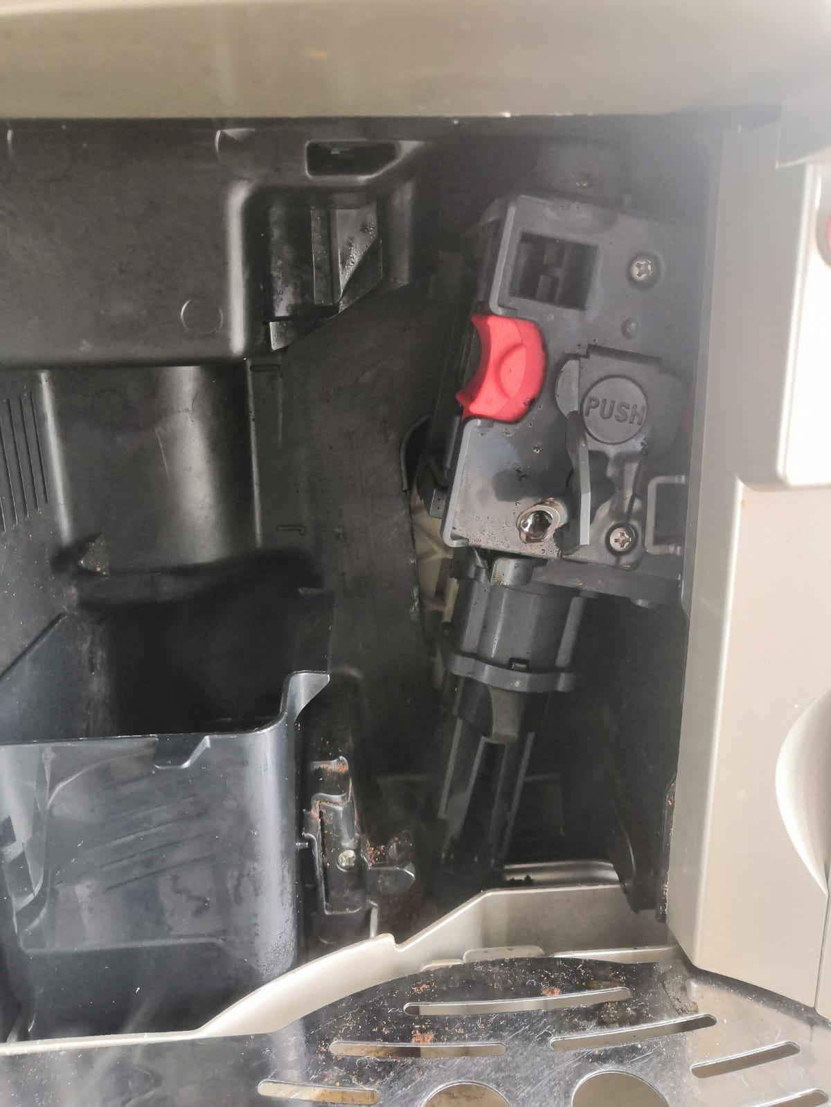

      Meine Esam 3500 zeigt jedes Mal bei der Kaffee Zubereitung den Fehler an "kaffeemenge reduzieren". Darauf hin möchte ich gerne meine Brühgruppe reinigen.
      Die Entnahme ist mir allerdings trotz Recherche nicht ganz klar. Meiner Meinung nach müsste diese komplett nach unten fahren damit ich die beiden Roten Knöpfe drücken kann. Im ausgeschalteten Zustand komme ich nicht an den rechten Knopf.
      Kann mir jemand helfen?
        143,14 kB, 1.200×1.599, 640 mal angesehen
    • Wenn du vorne ausschaltest, bleibt die Brühgruppe in dieser auf dem Bild zu sehenden Position stehen?
    • Da sollte die Reedplatine einen Treffer haben. Relativ günstig und einfach zu wechseln.
