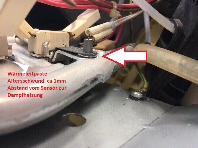

      Hallo Communitiy, Maschine geht nach dem einschalten in den normalen Modus, Kaffeebezug ist möglich. Bei Heißwasserbezug kommt kein Wasser, geht gleich wieder in die ursprüngliche Version zum Kaffeebezug. Das Entkalkungsprogramm funktioniert, dabei kommt das Wasser auch aus dem Heißwasserauslauf. Im Testmodus funktioniert alles. Gemessene Werte: Heizung Thermoblock 44Ohm, Dampfheizung 56 Ohm, Temperatursicherungen alle Durchgang, Thermosensoren bei 22Grad Raumtemperatur 110kOhm. Nach Setting auf Werkseinstellungen Heißwasserbezug 1x möglich, dann aber ewig die Anzeige "Aufheizvorgang bitte warten" dann kommt allgemeine Störung.
      Nach abkühlen der Maschine und wieder einschalten Kaffeebezug wieder möglich, beim drücken der Heißwassertaste kommt so lange man auf der Taste bleibt "Aufheizvorgang bitte warten", wenn man los lässt, ist der Kaffeebezug möglich, aber kein Heißwasser. Tippe auf die Elektronikplatine. Kann mir jemand Hilfestellung geben, wie ich weiter vorgehen kann. Besten Dank im Voraus. :)
      Fehler gefunden! Thermosensor durch Schwund der Wärmeleitpaste nicht mehr an der Dampfheizung anliegend. Wärmeleitpaste neu aufgetragen, geht wieder. Danke an Stefan.
        84,34 kB, 640×480, 638 mal angesehen
