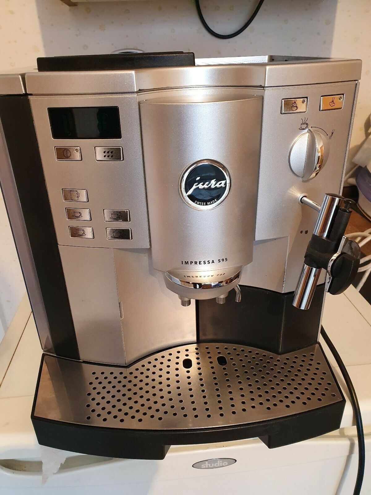

      Hallo, ich habe vor ein paar Wochen eine Jura S95 Kaffeemaschine gekauft. Alles hat perfekt funktioniert. Nach ~ 100 Tassen Kaffee erschien die Meldung "JETZT REINIGEN" und ich begann, die Programme zu bereinigen und zu entkalken. Alles verlief reibungslos, aber jetzt im Hauptmenü funktionieren die Tasten "2 kleine Tassen" nicht, aber wenn ich etwas auf die Tür- / Servicetasten drücke, macht jede Taste "2 kleine Tassen". Ich kann nicht in den Einstell- / Programmierparameter-Modus wechseln. Wiederholtes Entkalkungsprogramm, aber das Problem ist immer noch da ...
    • Hallo, ich kenne die Jahre nicht, aber meine Maschine sieht aus wie auf dem Foto (mit quadratischen flachen Knöpfen). Ich habe bereits Steuertasten, Leiterplatte, lose Kabel und ect überprüft. aber alles scheint in Ordnung zu sein. Seltsam, aber es passierte, nachdem das Reinigen und Entkalken von Programmen abgeschlossen war, bevor diese Programmiertasten ordnungsgemäß funktionierten (ich habe Programme damit gestartet!). Vielleicht gibt es einige Möglichkeiten, die Elektronik zurückzusetzen?

    • Evtl. ist auch ein Microtaster selber defekt.
      Dann muss dieser getauscht werden.
      Was anderes fällt mir dazu auch nicht ein,
      vor allem, da es mechanscih zu sein scheint
      wenn es etwas ändert wenn man an der
      Tür wackelt...
    • Ich denke, es ist das Motherboard selbst. Ist es möglich, Firmware dafür zu bekommen? Ich glaube nicht, dass dieses Problem auf einen Mikroschalter zurückzuführen ist. Alle Programmiertasten ergeben 2 kleine Tassen, aber wenn Sie die Taste 2 kleine Tassen drücken, reagiert sie nicht. Eine andere Sache, 2 Dampfstromtasten, normalerweise drücken und loslassen und die Maschine pumpt Dampf, sagen wir 30s, und schließt automatisch. Wenn Sie jetzt drücken, öffnet sich der Dampf, wenn Sie die Taste loslassen, die sofort geschlossen wird.
      es gibt für diese Maschinen keine Firmwareupdates oder so.
      Wenn die Steuerung defekt ist muss sie komplett ersetzt werden.
