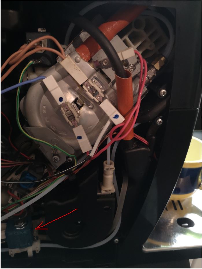

meine ECAM 23.450 hat folgendes Fehlerbild:
Beim Anfordern von Heißwasser beginnt die Pumpe zu rattern oder zu brummen bzw. hört sich so an, als würde sie gegen Wiederstand laufen und es kommt kein Wasser raus (Geräusch vermutlich abhängig ob Wasser im System ist oder nicht). Die Frage ist nur woran genau das liegt.
Folgendes funktioniert bzw. habe ich schon versucht:
Vielen Dank schon mal.
- Beide Ventile klicken beim Ansteuern im Testmodus
- Wenn ich die Pumpe im Testmodus ansteuere und anschließend das 2WV kommt Wasser aus dem Heißwasserauslauf.
- Kaffee funktioniert auch einwandfrei.
- Schnellentkalkung durchgeführt. Jedoch nur mit der Spültaste, da das Entkalkungsprogramm selbst die gleichen Probleme hat (hört sich sehr ungesund für die Pumpe an).
