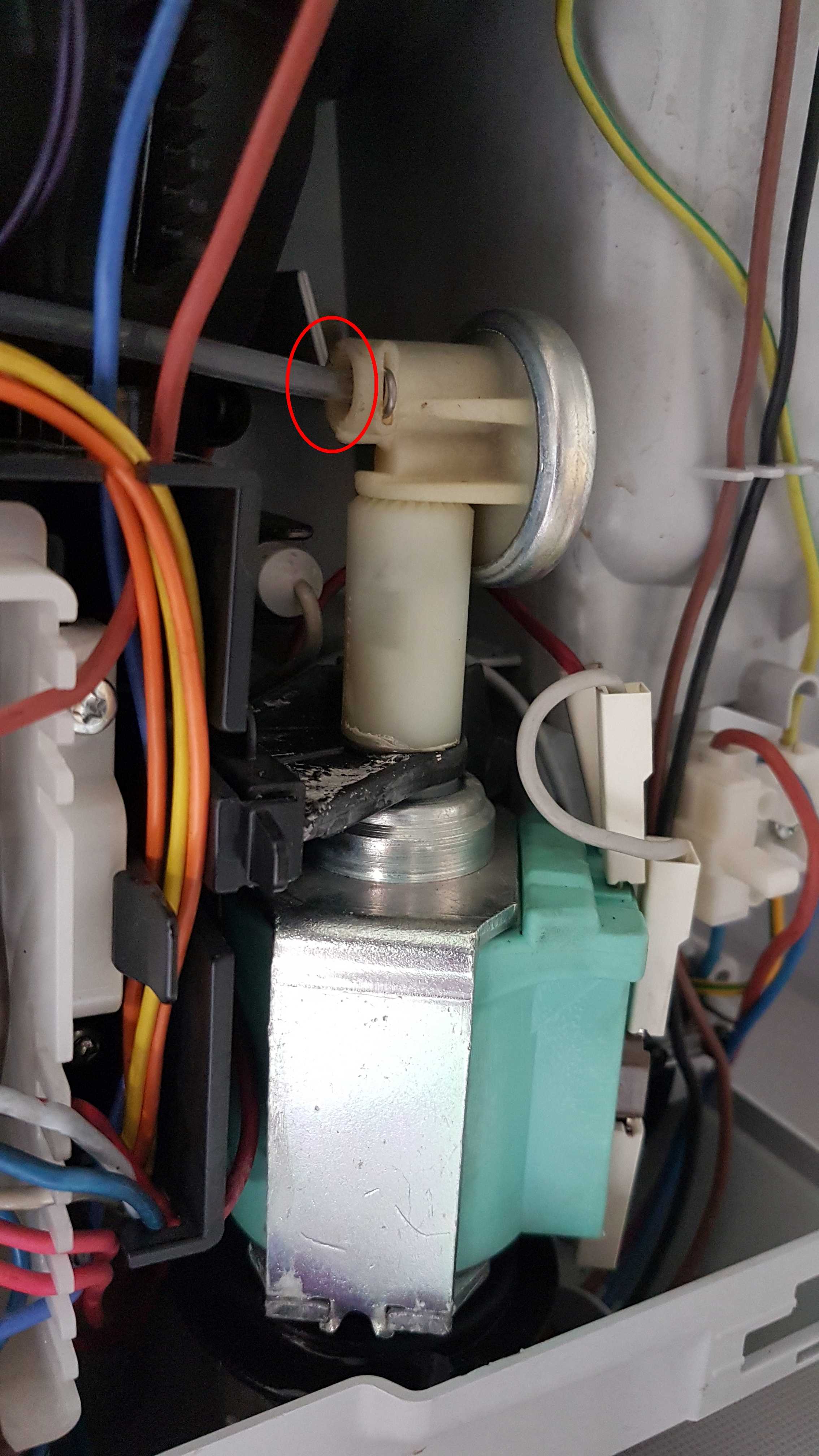

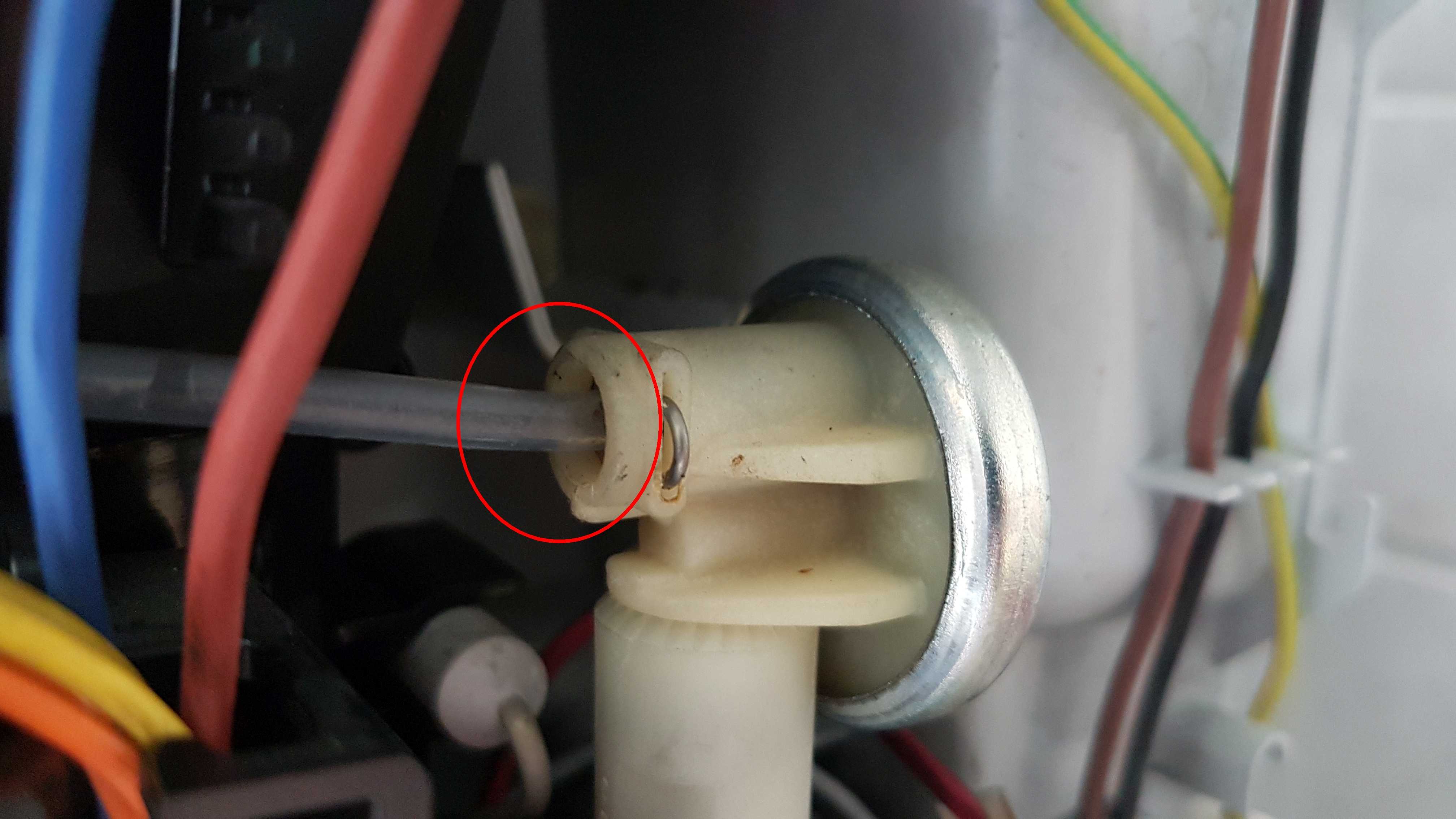

      Hallo Leute,
      bei meiner ENA5 ist eine Leitung undicht. Gemäß der PDF "Übersicht aller im Gerät verbauten Teile" dürfte es sich
      um den Ausgang des Membranregler handeln? Sicherheitshalber habe ich Fotos angehängt.
      Es wäre nett, wenn mir jemand mitteilen könnte, welches Bauteil ich bestellen muß.
      Edit: Ich habe nun was gefunden:
      PREMIUM Dichtung / O-Ring für Druckschlauch:
      komtra.de/jura-ersatzteile/jur…o-ring-druckschlauch.html
      Handelt es sich um das benötigte Bauteil?
      Gruß Robert

    • Wenn du die Sicherungsklammer entfernst, kannst du den Schlauch herausziehen. Dort sitzt am Ende eine Druckschlauchdichtung, die solltest du erneuern.
      Bestell dir gleich ein paar mehr, die benötigt man immer, ausserdem Silikonfett. In dem Zuge solltest du gleich überlegen, ob du nicht ein großes Wartungsset bestellst, da die Brühgruppe und das Drainageventil sowieso (bald) dran sind mit einer Revision.
      LG Jönne
