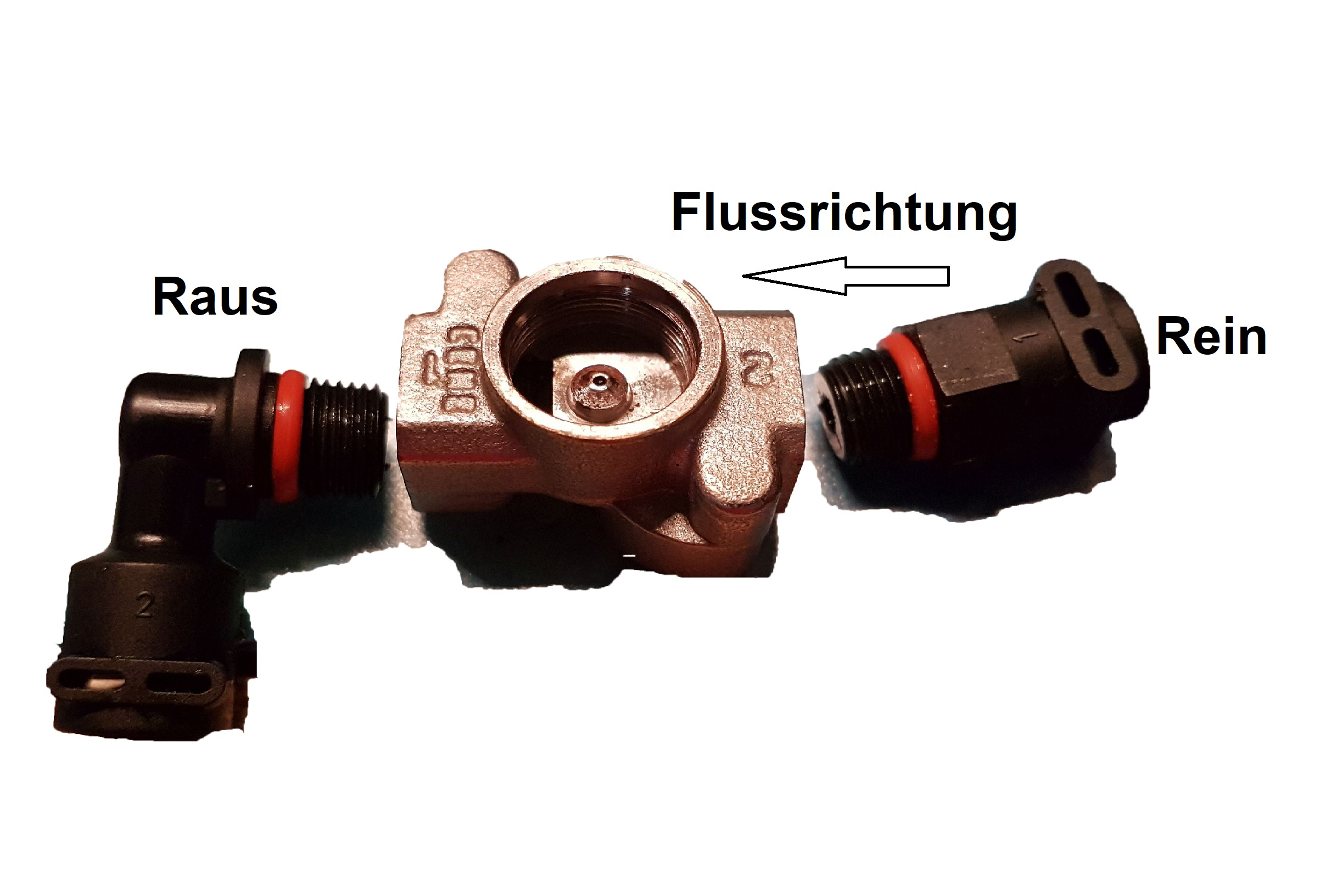

    • Hallo, mach die Maschine mal bitte auf und Bilder vom neuen und alten Ventil.Das Dreiwegeventil wird nicht defekt gewesen sein.
      Das Erdungskabel kann vom Ventil sein, vermutlich vergessen, es drauf zu stecken. Daher bitte um Bilder.
      Den Bodendeckel abschrauben, dann kannste die Brüheinheit wieder hoch drehen.
      Nicht daß Du die Powerelektronik gekillt hast.
      Daß Wasser in die Auffangschale über das drei Wege Ventil gelangt ist gewollt! Weil Wasser im Verdampfer ist, er heizt, es baut sich Druck auf, wenn bei Verstopfung oder mechanisch bedingten Blockaden im Wasserweg sind, verhindert das drei Wege Ventil ein Platzen von Schläuchen uvm. Ich denke viel mehr, das Ventil hinter dem Display, also am Anschluss für den Hahn und die Milchkanne blockiert ist.
      Erdungskabel sind immer an den Metallteilen in der Maschine, wenn man ein Ventil mit Metallkorpus hatte und ein neues mit Kunststoff verbaut, muss man dafür ein Erdungskabel nachrüsten!
      "das 3 Wege Ventil als Verursacher. Dieses hab ich getauscht und das Problem war behoben. Jedoch kam dann garkein wasser mehr mit der Meldung -Mahlwerk zu fein-"
      Ich denke Du hast das Ventil blind eingebaut , daß es blockiert, weil Du auf die Flussrichtung nicht geachtet haben wirst.
      Die Seite mit dem dünnen Loch am Anschluss ist der Zulauf,die Seite wo man fast ins Ventil am Anschluss rein schauen kann ist der Auslauf.
      Zerlege mal das Ventil was hinterm Display sitzt, im Rohr wo die Spule sitzt ist ein Stift, der muss sich frei bewegen lassen, sonst einfalch mal entkalken.Markiere unbedingt vor dem Ausbau unten am Korpus die Seite, wo der Zulauf her kommt und mache als Merker Bilder.
      Haste das alte Ventil noch?
      Wenn Du beide Ventile geprüft hast,wegen der Flussrichtung,dreh von Hand die Brüheinheit nach oben, wo bis sie den Endschalter betätigt.
      Mach die Maschine dann mal an und schaue, was passiert.

    • Wie?Mach mal nen Bild davon.Normalerweise kann man doch dieses Rohr-um welches die Spule ist- vom Korpus ab schrauben.So wie im Bild.
        633,28 kB, 2.424×1.632, 324 mal angesehen
