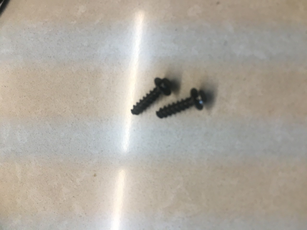

    • Hier ein Foto von den Stiften.
      Die sehen nicht so aus, als ob man die mit einem Spezial Schraubendreher abschrauben kann.
      Mit einer Spitzzange habe ich es nicht probiert.
      Kann ich aber mal versuchen.
      Werde es später mal versuchen. Bin gerade unterwegs.
      Eventuell habe ich so einen Spezial Bit in der Firma. Falls ich es schaffe, werde ich Fotos davon machen.

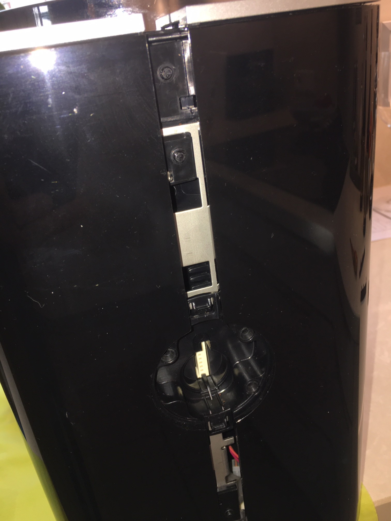

    • Schrauben sind ab
      Nur hänge ich jetzt an den Seitenteilen fest.
      Ich ziehe sie nach hinten, geht aber nur sehr wenig.
      Ich weiß nicht ob ich richtig feste ziehen soll. Möchte nicht, das irgend etwas kaputt geht.
      Mehr Infos habe ich nicht. Wie gesagt, noch nie so ein
      Gerät in der Hand gehabt. Den "Rest" musst Du dann
      selber rausfinden.

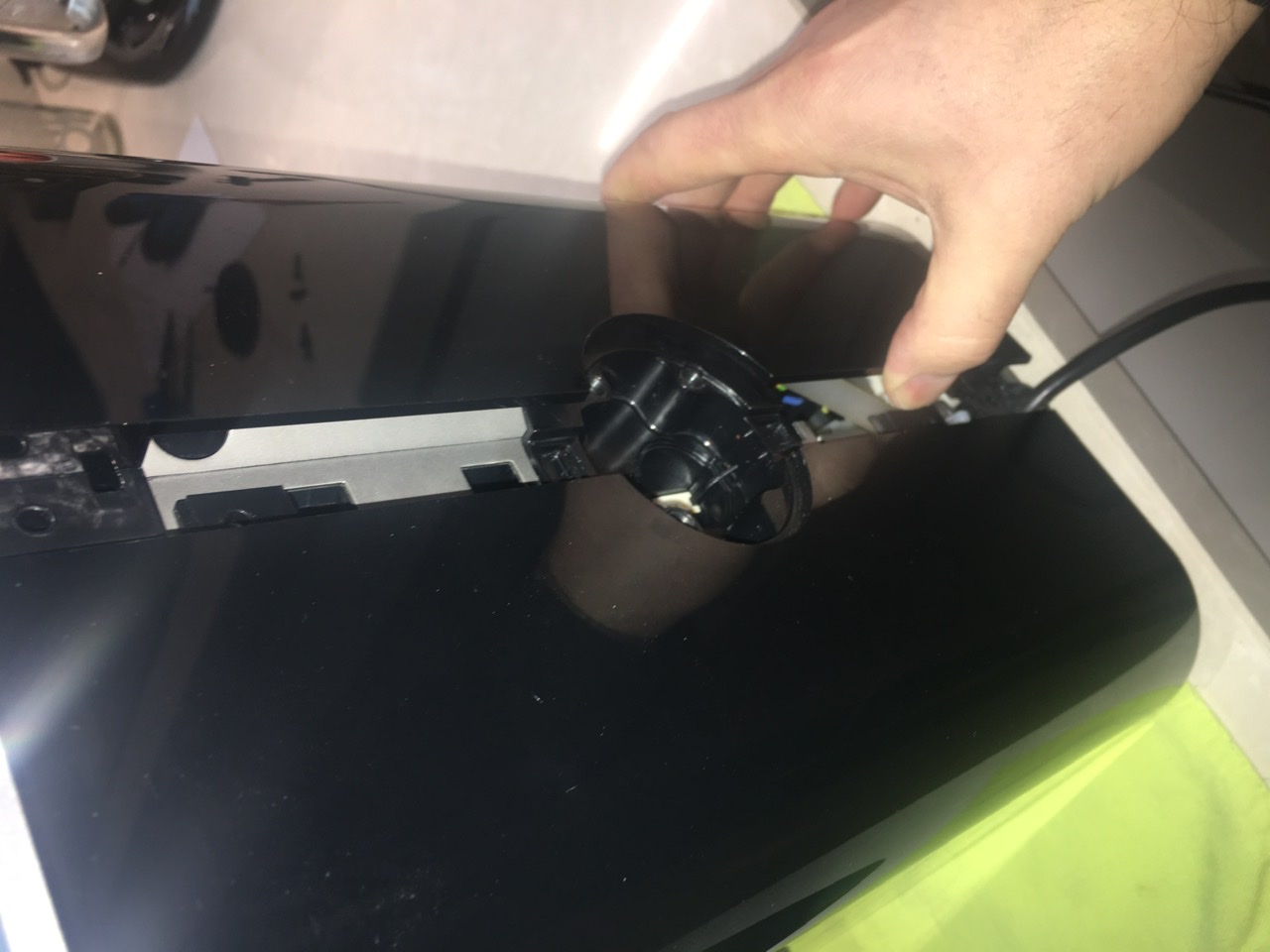

    • Cool! Das hat mir sehr geholfen. Viele Dank Euch beiden!!!
      Auf der gegenüberliegenden Seite habe ich vor dem Entfernen des Seitenteils die Wassertankhalterung (den großen schwarzen Ring) von unten gelöst.
      Dazu die drei "Nasen" eine nach der anderen aufgehebelt.
      Danach konnte das Seitenteil mit sanfter Gewalt nach hinten entfernt werden.
