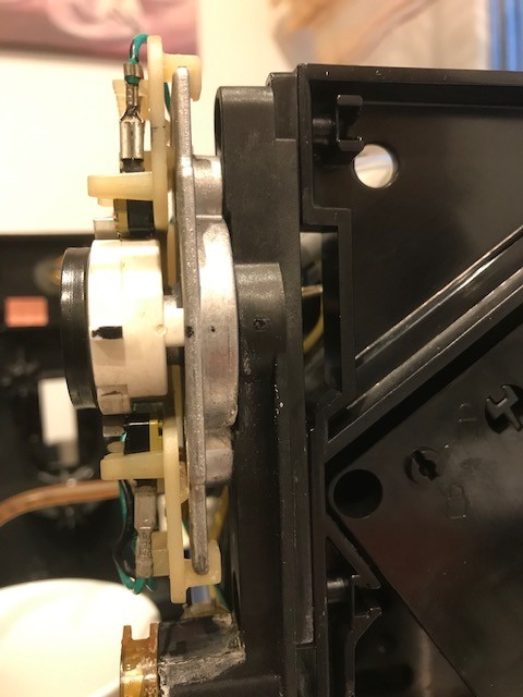

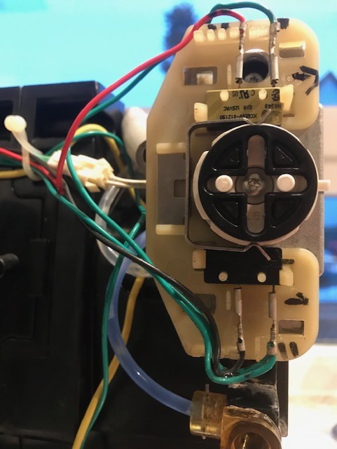

      leider hat sich mein Problem mit dem klaren Wasser noch nicht gelöst. Habe jetzt einmal unsere TCA6701 geöffnet, da uns das Handtuchunterlegen schon nervt.
      Ich habe jetzt festgestellt, dass es an dem Bauteil, an dem die Dampfdüse/heisses Wasser eingestellt wird (Schalter oben rechts an der Maschine) beim Einschalten der Maschine, klares heisses Wasser tropft (kommt unterhalb des gelblichen Plastiks ziemlich mittig an den Kabeln raus) und dann über die Dampfrohrverbindung am Gerätegehäuse nach unten läuft und nach außen tritt.
      Die Schläuche scheinkomtra.de/forum/index.php/Attachment/13695/en dicht zu sein.
      Jetzt weiß ich nicht, ob dort ein Ventil sitzt oder was da undicht sein kann. Würde das gerne kaufen und austauschen.
      Hat jemand eine Idee, was der Grund hierfür ist.
      Habe mal ein paar Fotos beigelegt ...
      Vielen Dank für Eure Unterstützung
      Olli71

    • Wahrscheinlich hat der Ventilkörper des Dampfventils
      einen Haarriss - das kommt schon mal vor. da hilft nur
      ein Tausch des Ventils.
      Vorausgesetzt die Dichtungen und die Schläuche sind
      tatsächlich in Ordnung.
    • Hallo BS,
      vielen Dank für die Hinweise. Beim Einschalten/Erwärmen zischt es auch etwas und es kommt leichter Wasserdampf dann oben aus dem Zwischenraum vordere und obere Abdeckung oberhalb des Dampfdüsenschalters.
      Eine weitere Frage, wenn es das Dampfventil ist, ich habe eben im Shop geschaut dort finde ich das Dampfventil nicht für unsere TCA6701. Gibt es dieses im Shop, welche Bezeichnung hat es da, was kostet es und dann auch wie baue ich das aus/ein?
      Noch als add on, vielleicht hiilft das noch . aus dem Dampfrohr tropft es auch etws raus ... hat dies mit o.g. Problematik evtl. auch zu tun ?
      VG
      Olli71
      Dieser Beitrag wurde bereits 1 mal editiert, zuletzt von Olli71 ()
      wenn es auch aus dem Dampfrohr tropft ist zumindest nahezu
      sicher, dass das Problem am Dampfventil liegt.
      Was ein neues Ventil angeht muss leider gesagt werden, dass
      Bosch/Siemens für die mittlerweile über 15 Jahre alten Maschinen
      die Ersatzteilversorgung auslaufen läßt. Das 3-Wege-Ventil ist
      nicht mehr als Ersatzteil lieferbar.
      Es bleibt nur, ein solches z.B. auf Ebay zu suchen und auch zu
      finden, ggf. eine komplette Maschine zum Ausschlachten bei der
      das noch in Ordnung ist.
      Du kannst schauen nach Siemens S60/65 (TK68001/TK68009)
      oder nach Bosch B60/65 (TCA6701/TCA6709).
      Wenn es einzelne Ventile gibt, pass auf, dass es zu den o.g.
      Maschinen passt. Die Ventile der S20/40 und B20/30 sehen von
      außen genauso aus, schalten aber im Inneren einen Durchfluß
      weniger da ein Ausgang vergossen ist.
      Ob man diese wenn man den vergossenen Durchfluß aufbohrt
      und die Keramikscheiben des alte Originalventils einsetzt auch
      verwenden kann, kann ich nicht sagen, da noch nie probiert.
      Fakt ist jedoch, dass es auch auf Ebay nicht einfach wird ein
      passendes Ersatzteil oder eine Schlachtmaschine zu finden,
      da die nicht mehr so häufig zu finden sind und die 60er auch
      die seltensten der Baureihe sind.
