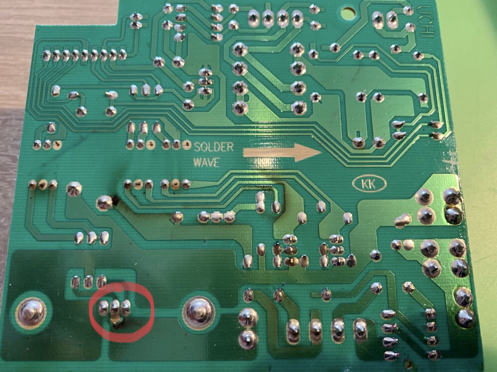

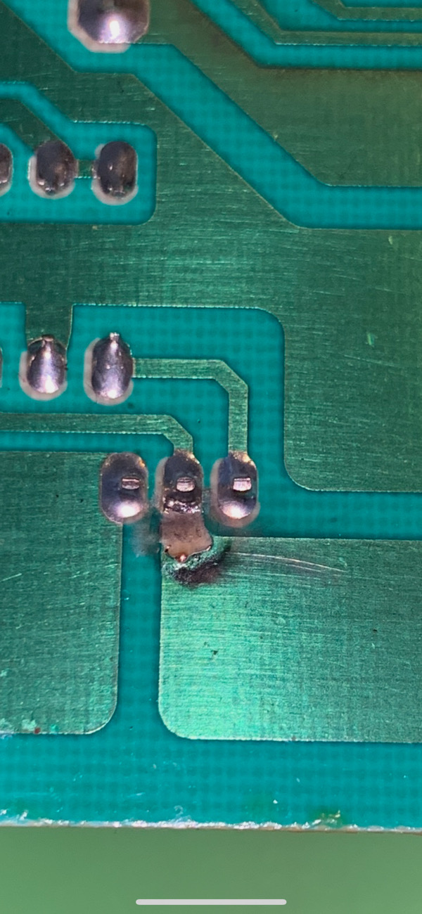

      da die Heizung nicht angesteuert wurde, habe ich mal die Leistungsplatine ausgebaut und den Fehler gefunden.
      Ich habe die Verbindung mit Lötzinn wieder hergestellt. Jetzt heizt sie wieder, hört allerdings auch nicht mehr auf, sobald der Netzstecker drin ist.
      Direkt drüber sitzt ein Triac BTB08 600BW auf einem Kühlkörpern, habe allerdings nur den T435-600T da.
      Denke wenn ich den erneuer, wird es funktionieren.
      Gruß Nils
