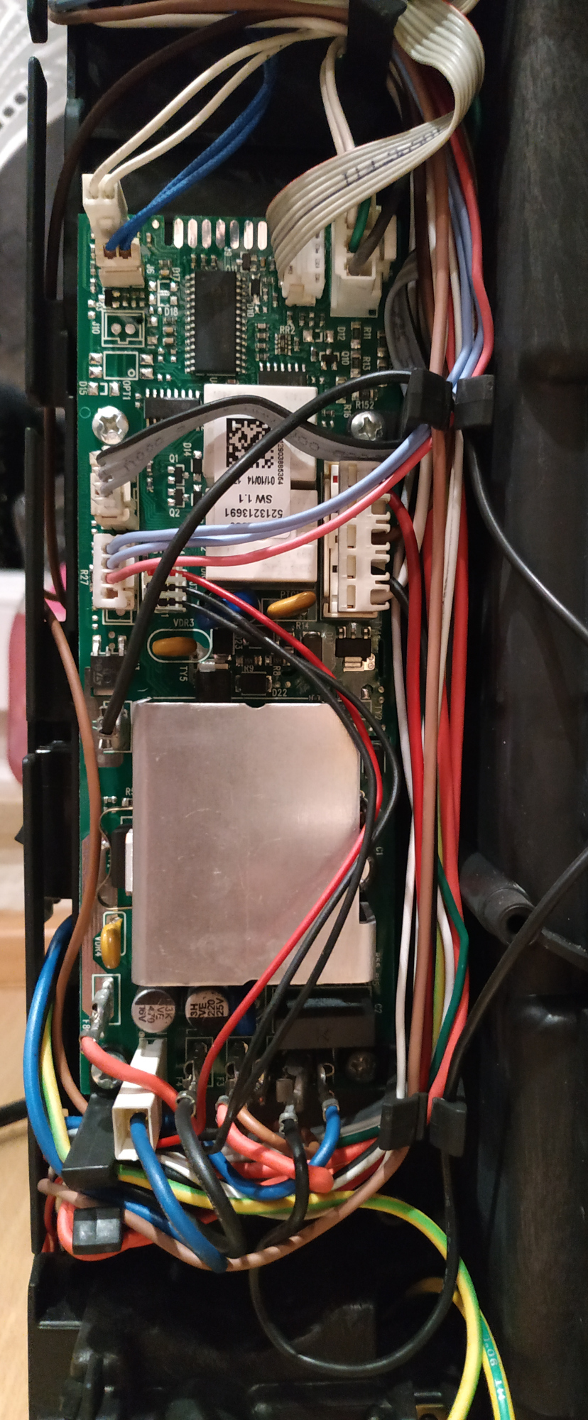

      Ich hoffe ich habe dich richtig verstanden - hab die entsprechenden Fotos angehägt von denen ich glaube das du das gemint hast.
      Den Endschalter den du beschrieben hast finde ich nicht :(
      Ich glabu ich stell mich gerade ein wenig ungeschickt an - danke für eure geduld :)

    • Ungeschickt stellst Du dich nicht an.
      Hauptsache Du gibst nicht auf.
      Die Bilder sind genau richtig.
      Jetzt gehts ans Aufschrauben.
      Hinten ist sowas grosses helles senkrecht verbaut,da ist ein Motor dran,das ist die Antriebseinheit.Den mal checken.Den Endschalter prüfen.
      Usw.Also auf machen und immer ablichten als Merker

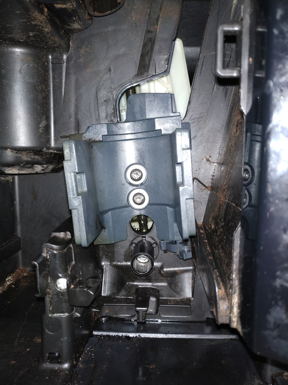

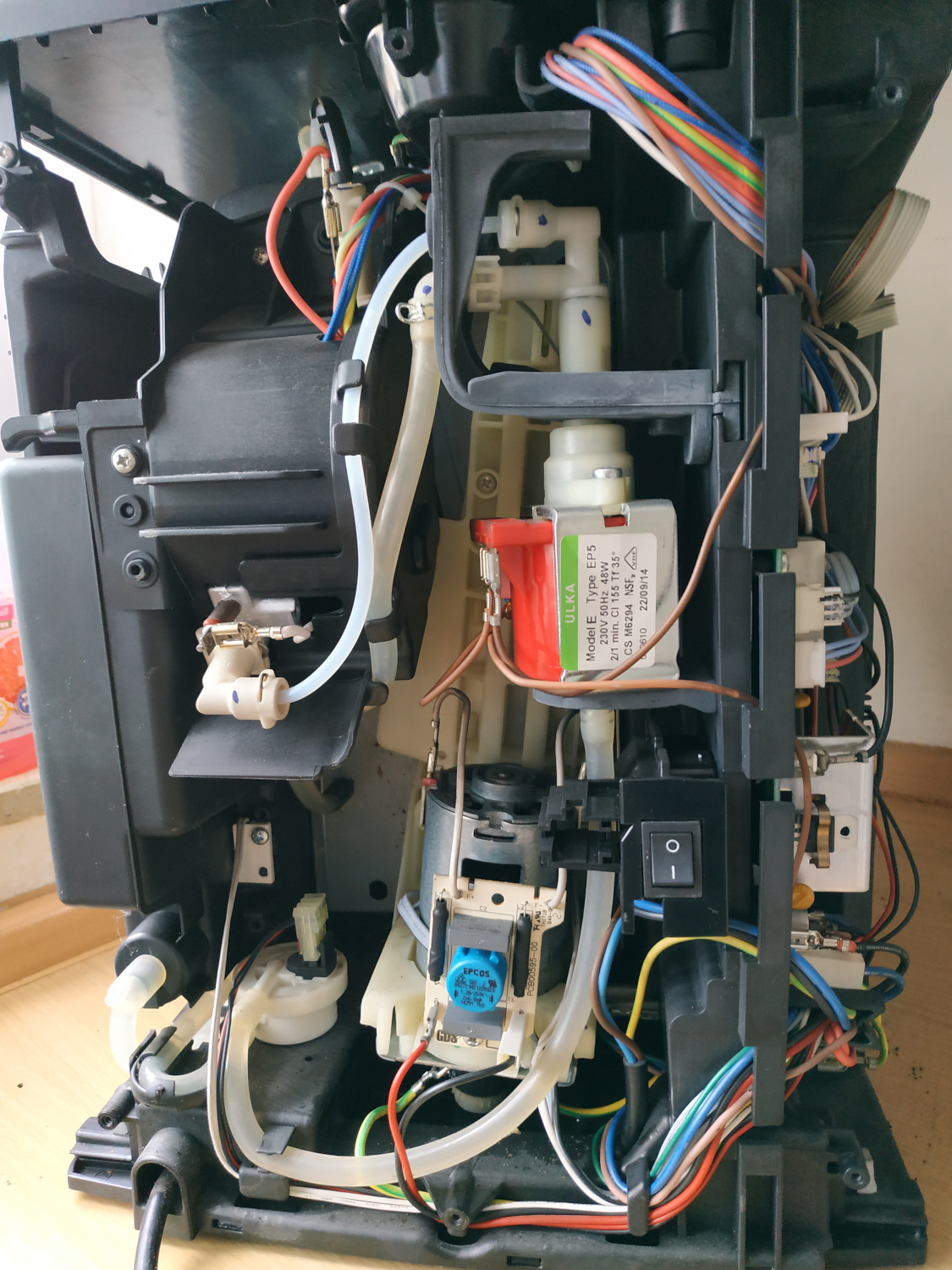

      Danke für die aufmunterung - ich habe die Maschine jetzt mal soweit aufgeschraubt und festgestellt, dass ich von hinten nicht wirklich an die mikroschalter rankomme.
      Habe jetzt mal ein Foto von innen richtung Brühzylinder gemacht und dabei festgestellt dass dort der schwarze Winkel (weiss leider nicht was das ist) abgegangen zu sein schein - es stimmt zumindest nicht mit dem Bild aus der Bauteilübersicht überein.
      Könnt ihr mir sagen was dass ist und wie ich am einfachsten da ran komme?

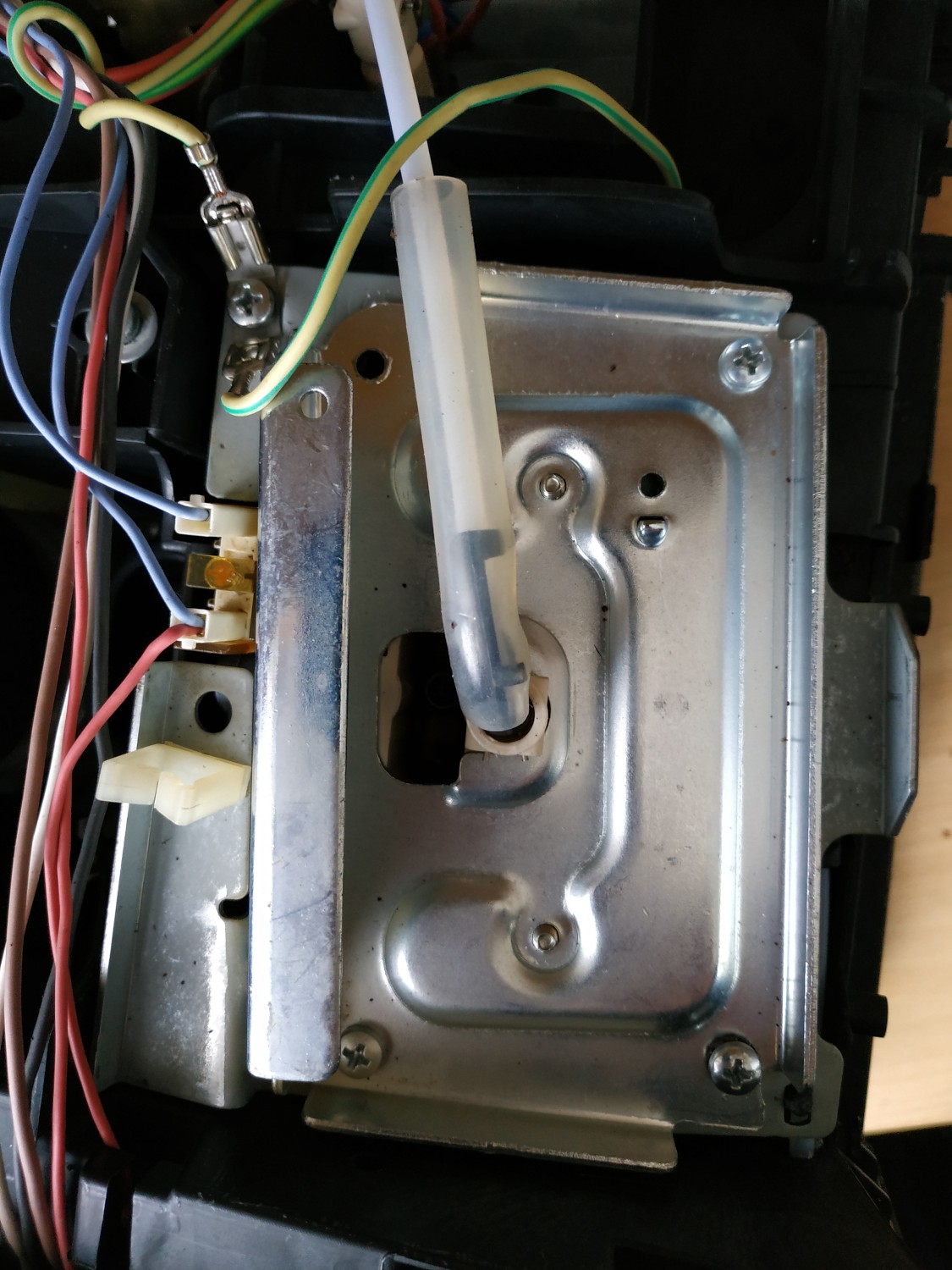

    • sehe gerade,die ist was anders.Von Oben musst Du dich dran tasten.Der schwarze Schlsuch muss ganz drauf gesteckt sein.Doch rate ich Dir,den mal ganz raus zu ziehen und unterm Wasserhahn seinen Durchfluss zu prüfen.Wenn der verstopft ist-was oft vorkommt- in heissem Wasser einweichen zudmsammenoressen und ausspülen.Auch an der Front die Blenden abmachen,zu denen der Schlauch hin führt,da sind auch oft Reste.Oben müsdten vier Schrauben sein,diese lösen.Mach mal bitte ein Bild von oben,wenn der Deckel ab ist.
    • Moin,
      So, hab die Maschiene jetzt offen und hab es auch geschafft den Schlauch wieder auf zu stecken, nachdem ich die 4 Schrauben gelöst und ein paar Kabel abgemacht hatte. Leider ohne erfolg. Jetzt habe ich das Problem dass ich die Muttern, mit denen die die silberfarbene Platte befestigt war, nicht wieder festmaschen kann, da ich an die unterseite nicht herrankomme.
      Den Schlauch selbst hab ich noch nicht entfernt und durchgespühlt.
      Sehe ich das richtig dass der Hebel für die Milchaufschäumung lediglich sehr fest aufgesetzt ist - bekomme den nicht so einfach abgezogen um die Frontplatte zu entfernen.
        294,78 kB, 1.125×1.500, 413 mal angesehen

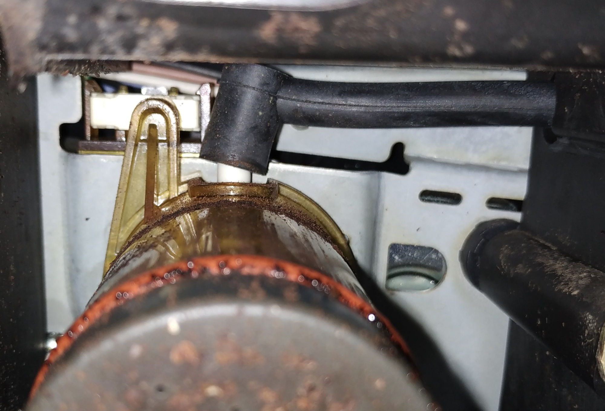

    • Ja, der Knopf für die Heißwasserdüse ist nur aufgesteckt. Sitz oft sehr fest. Zu Not mit was Großflächigem hebeln zwischen Knopf und Frontblende. Zumindest hat du schonmal den Maschinentyp mit der besseren Heizung. Den schwarzen Schlauch und die Kammer, in den der hineinführt, unbedingt sauber machen. Sehr häufige Fehlerursache.
    • Moin,
      Danke für eure Geduld und Unterstützung - leider immer noch ohne Erfolg.
      Habe den Schlauch und die dahinterliegene Kammer jetzt sauber gemacht - die kammer war ziemlich mit Kaffeesatz versetzt.
      Aber ich habe einen weiteren Hinweis, ob der obere Mikroschalter angeschlossen ist oder nicht, ändert nichts an dem Fehler. Habe den Mikroschalter nochmal explizit durchgemessen, der schaltet.

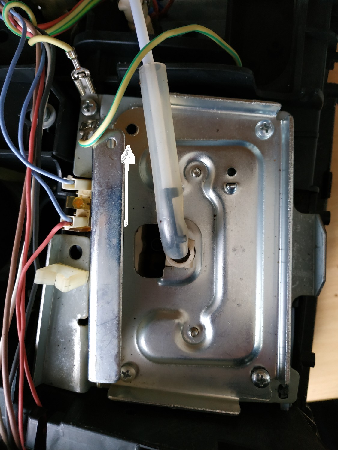

      Bleibt nur noch das Problem dass ich beim abmontieren des Brühzylinders eine Schraube gelöst habe bei der ich nicht an die Mutter ran komme - ich musste die anderen drei Schrauben um so fester anziehen, damit der obere Mikroschalter auch korrekt ausgelöst wird, aber das ist ein Problem für ein anderes Wochenende mit ggf. einem neuen Thread - es sei denn einer von euch hat noch einen guten hinweis wie ich an die Mutter der Schraube (im Foto mit dem Pfeil auf das entsprechende Loch gezeigt) herrankomme.
