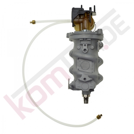

    • Hallo Huskyman ,
      Patronenmaschine bedeutet dass diese keinen Thermoblock als Erhitzer hat sondern eine Trichterpatrone. Diese sind nicht ganz so gut im Dampferzeugen da sie einen großen Wasservorrat beinhalten. Patronen müssen sauber und kalkfrei sein um hier anständig Dampf liefern zu können.
      Unten siehst Du links eine Patrone wie in Deiner Maschine und rechts zum Vergleich einen Thermoblock.
      Viele Grüße ,
      roadrunner
