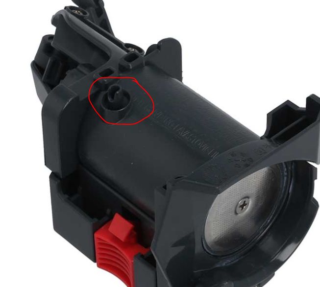

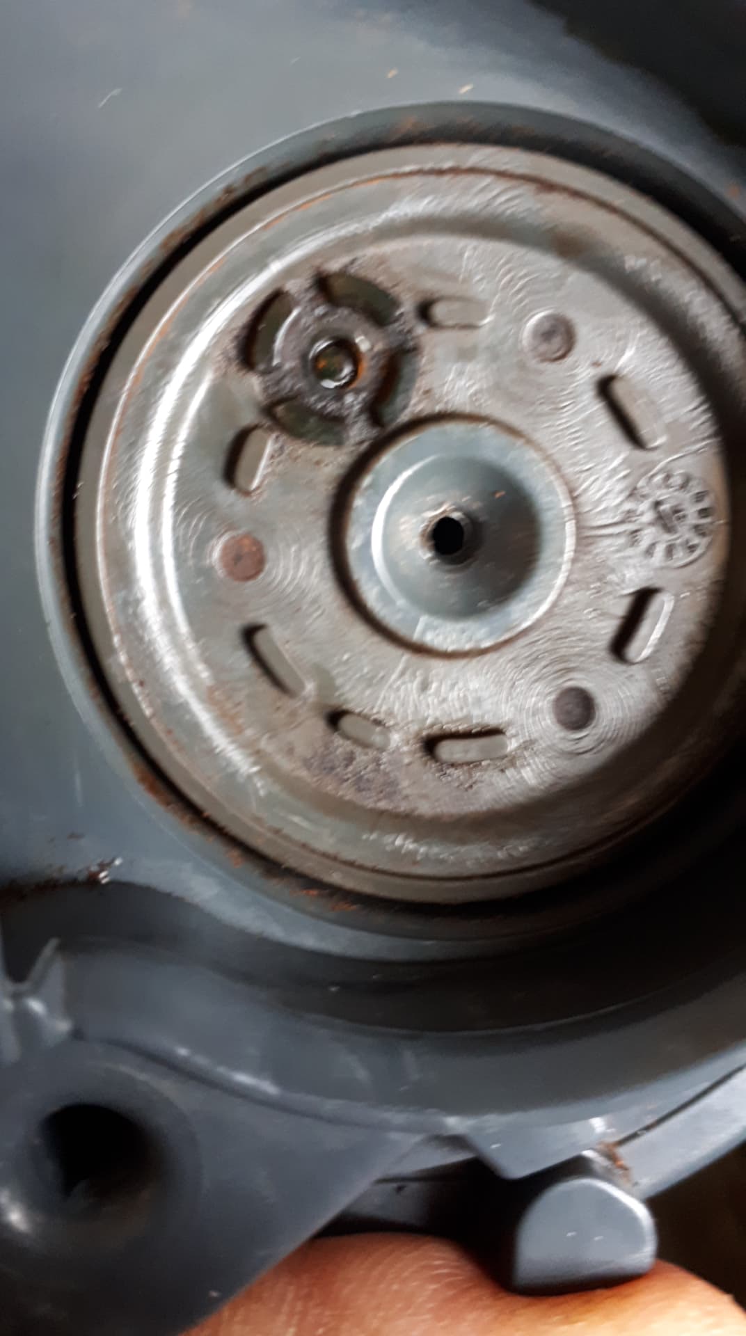

Hallo, meine DeLonghi ECAM 23.450.S gibt kein Kaffeewasser mehr über die vordere Brüheinheit über den Kaffeeauslauf ab, stattdessen läuft das Wasser in der Überlauftropfschale ab. Steuerplatine wurde schon getauscht ist aber nicht die Fehlerquelle! Ich vermute jetzt das Crema-Ventil am Brühkolben, daß jedoch fest verbaut ist (kann man das evtl. reparieren?). Lieg ich vermutungstechnisch richtig? Vielen Dank schon mal für die Tipps im vorraus
