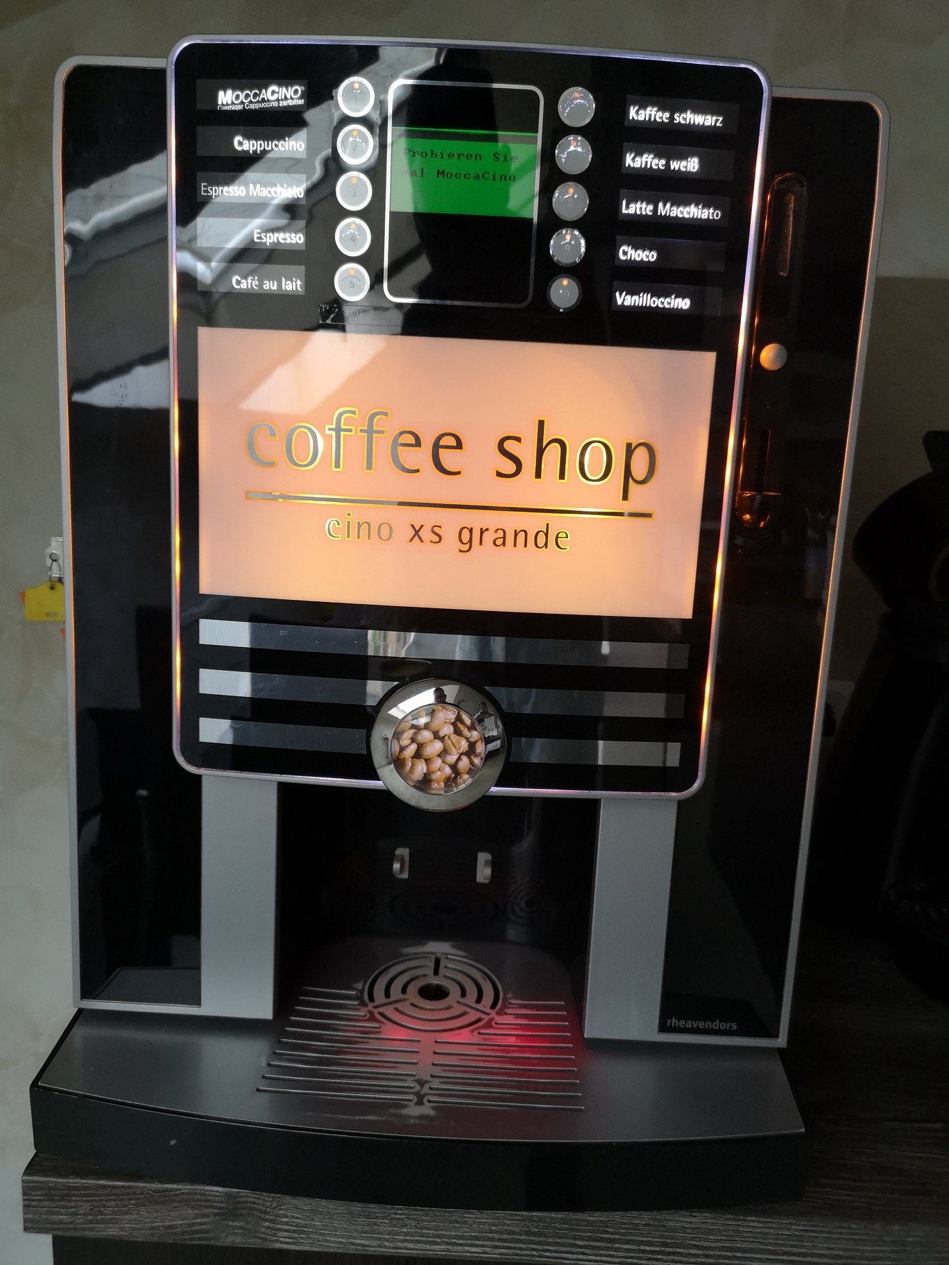

Rheavendors XS Grande PB - Kaffee dünn, keine Crema, Mahlwerk behält die Mahldauer nicht
    • Rheavendors XS Grande PB - Kaffee dünn, keine Crema, Mahlwerk behält die Mahldauer nicht
      Hersteller: Rheavendors | Typ-/Modell: XS Grande PB | ca. Baujahr: 2011
      Hallo ,habe mir vor ein paar Wochen die Rheavendors Cino XS Pb gekauft .Die Maschine läuft bis auf den Kaffee zufriedenstellend ,Mahlwerk gereinigt ,Brüheinheit gereinigt und neu abgedichtet .Leider ist der Kaffee trotzdem relativ dünn und hat nur ganz wenig Crema .Laufzeit Mahlwerk steht auf 3,7sek und sollte laut Anleitung 4 Sekunden betragen .Einstellungen abändern hilft nur kurzfristig ,da nach dem ausschalten die Einstellungen wieder weg sind .Speicherbatterie ist ersetzt (CR2032) .Eventuell könnte diese auch falsch herum drinn sein ,dann wäre es so schon gewesen ,da die alte Batterie beim Ausbau noch 3V hatte. Markierung wie die Batterie letzlich reingehört habe ich nicht gefunden .
      Gruß Marcus
