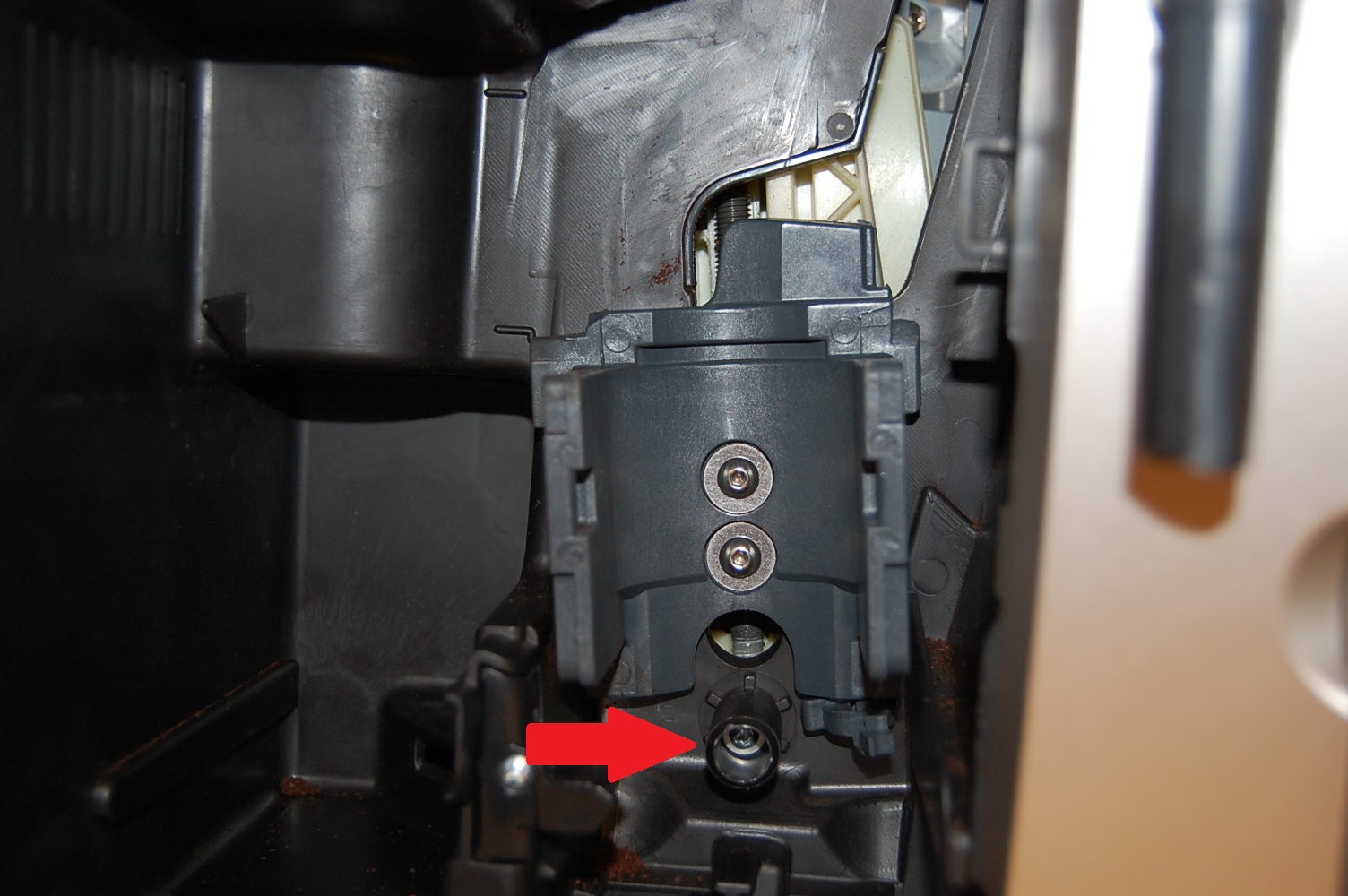

      Das Gerät funktioniert wie sonst auch, nur dass das Getränk wie aromatisiertes Wasser schmeckt. Pulver ist im Auffangbehälter, aber weniger. Könnte es an der Brüheinheit liegen? Ich habe im September die Dichtungen erneuert. Bis jetzt funktionierte die Maschine aber einwandfrei. Ich wäre für ein paar Tipps sehr dankbar.

    • Ich hab das jetzt mit dem gemahlenen Pulver probiert. Wenn ich auf die Tasse-Taste drücke, blinkt das Symbol zum Entleeren des Auffangbehälters. Der Pulverkanal ist komplett zu mit Pulver. Ich hätte gerne ein Foto hochgeladen, leider ist die Datei zu groß. Ich habe den Pulverkanal schon mit dem Staubsauger gereinigt, ist aber nach jedem Mahlvorgang wieder zu, als könnte das Pulver nicht verwendet werden. Könnte es nicht sein, dass der Brühkolben nicht nach unten geht um das Pulver aufzunehmen?

      Ja, entweder liegt das an der Brühgruppe oder an dem runden Kunststoffröhrchen, das am Chassis sitzt,
        278,48 kB, 1.504×1.000, 141 mal angesehen
