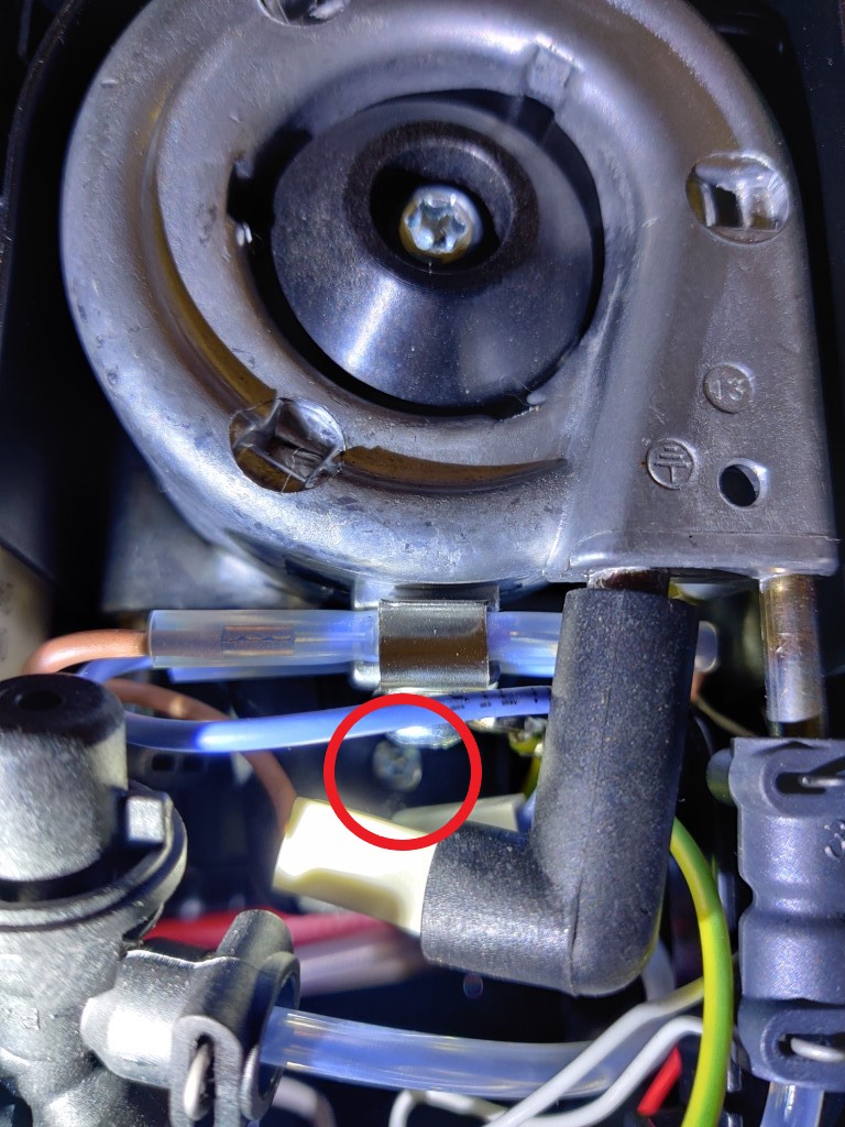

    • Ist Dein Problem noch aktuell? Bin leider erst jetzt dazugekommen selber nachzusehen.
      Falls ja, am Träger vom Thermoblock sind es insgesamt drei Schrauben.
      Wenn man von vorne schaut, zwei rechts und eine links, ziemlich versteckt zwischen den Anschlüssen vom Thermoblock.
      Das ist die versteckte:
      Das Foto ist zwar von einer 777, aber die 758 sollte da ähnlich wenn nicht sogar komplett gleich sein.
