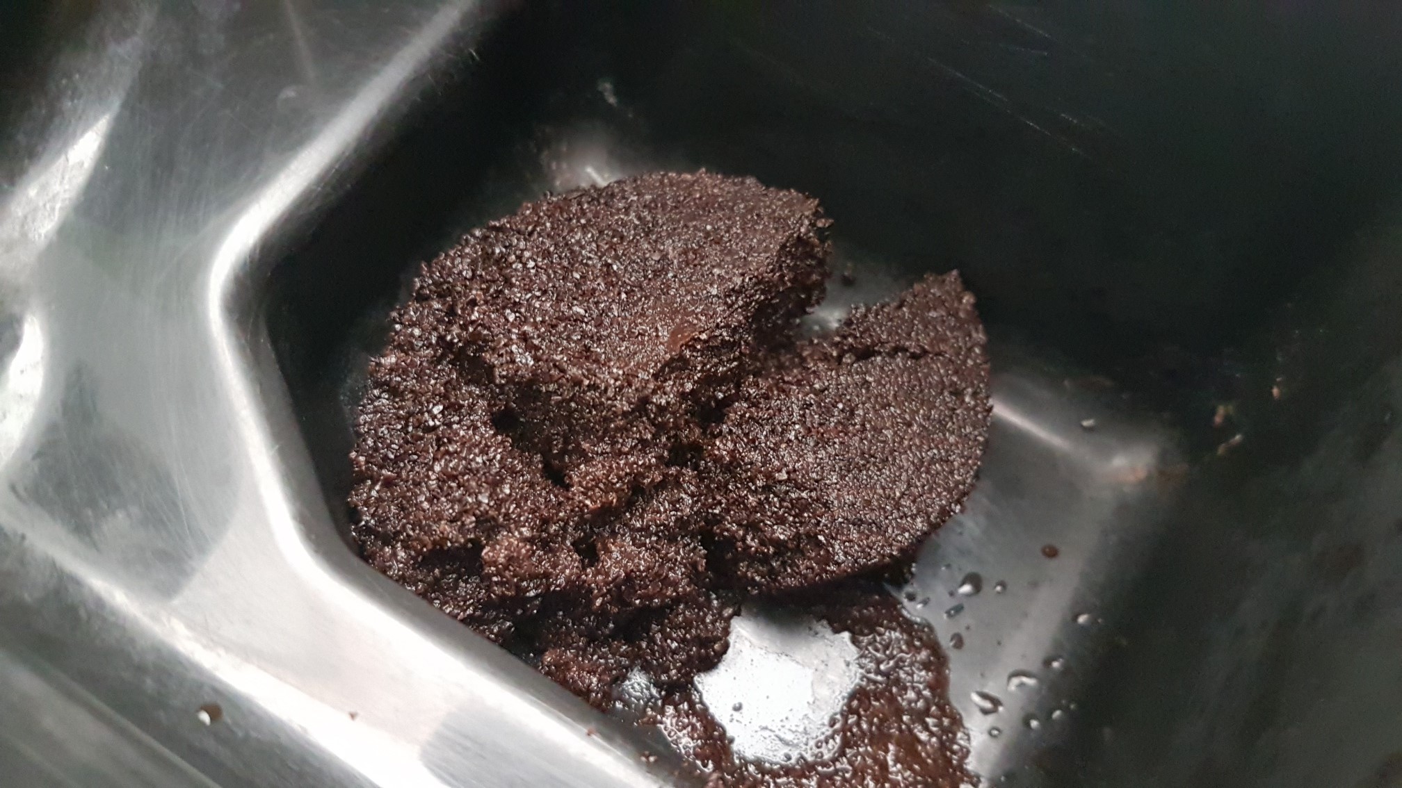

      ... aber weder ist die Brühgruppe schwergängig noch kann ich die Mahlmenge weiter hochnehmen, um mehr Anpressdruck zu erreichen. Der Kaffeevollautomat wird regelmäßig entkalkt und gereinigt (Calc'n'Clean) und die Wartungsklappe seitlich geöffnet, um die Brüheinheit zu entnehmen und zugängliche Mechanik händisch zu säubern und die Dichtungen mit Silikonfett nach Bedarf abzuschmieren. Auch mit dem Mahlgrad wurde schon erfolglos experimentiert (ja, nur dran drehen während das Mahlwerk arbeitet). Das Ergebnis ist und bleibt das selbe: ein matschiges, nasses Tresterpatty wie auf den nachfolgenden Abbildungen zu sehen:
      Abbildung 1 - Tresterpatty 1
      Abbildung 2 - Tresterpatty 2

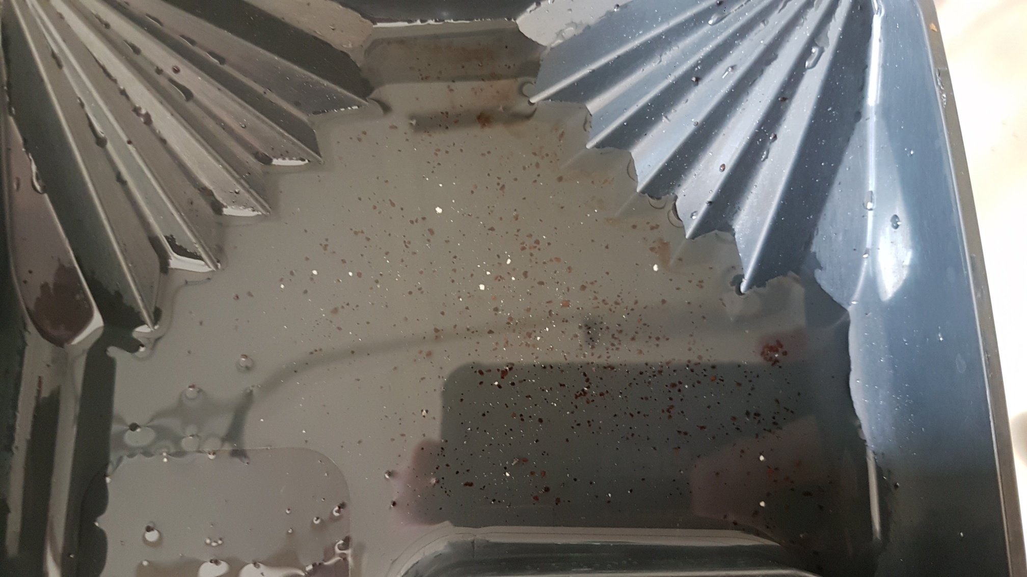

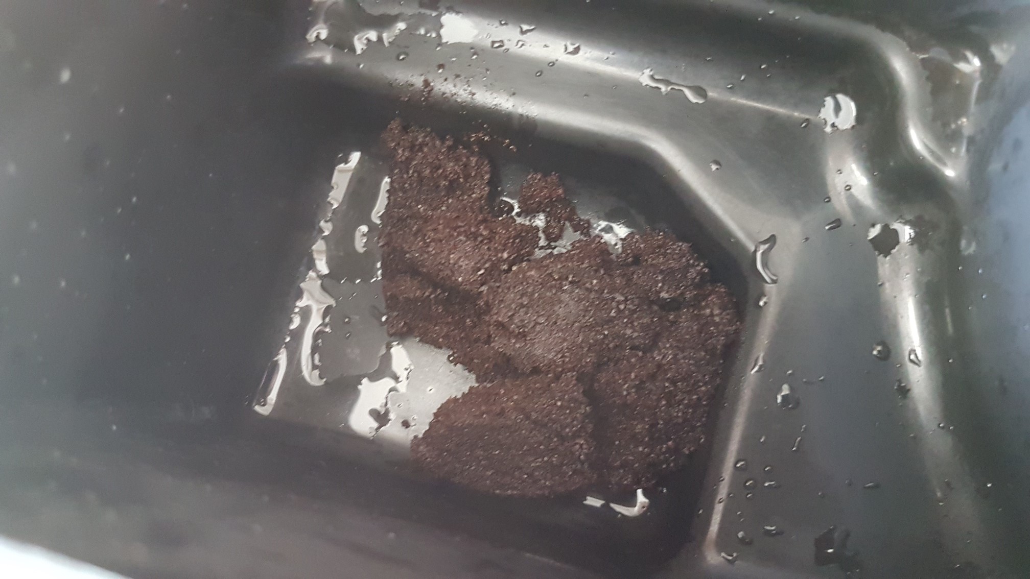

      In der Auffangschalte finden sich nach jedem Bezug ca. 3-4 cl Wasser mit krümeligen Resten bestehend aus Kaffeepulverresten und undefinierbaren weißen Krümeln (Kalk!?) wie auf der nachfolgenden Abbildung zu sehen:
      Abbildung 3 - Wasser, Kaffeepulver und weiße Krümel
