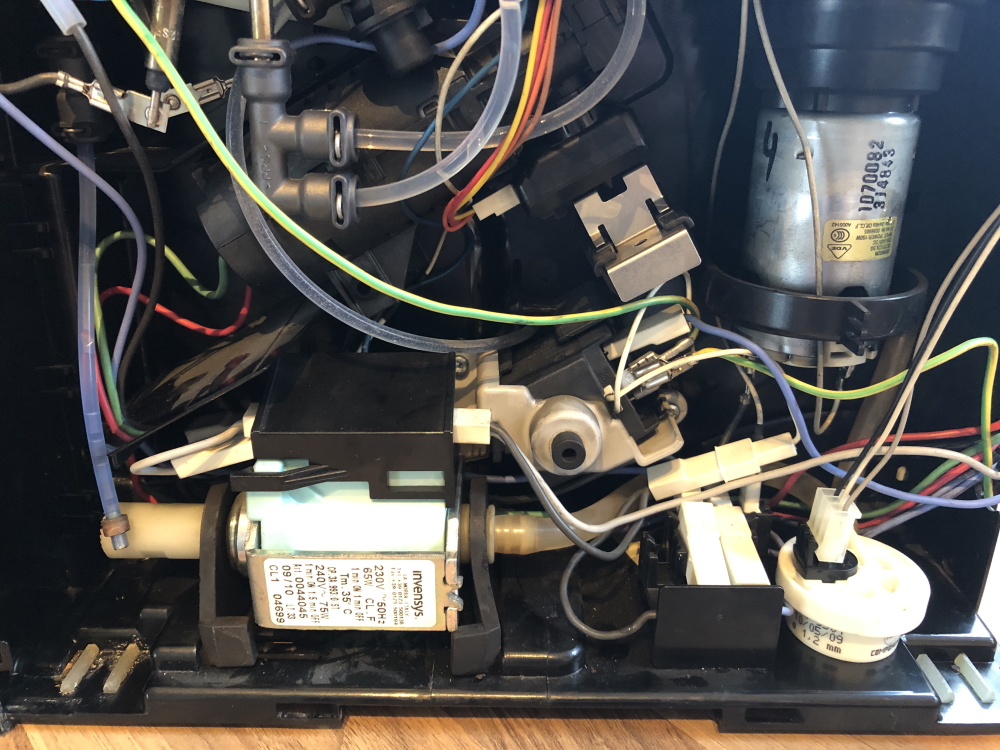

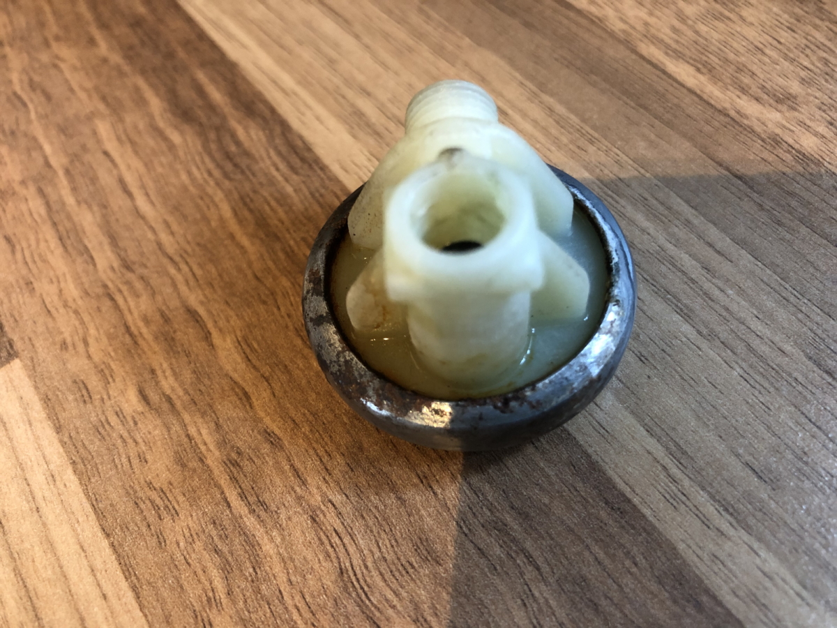

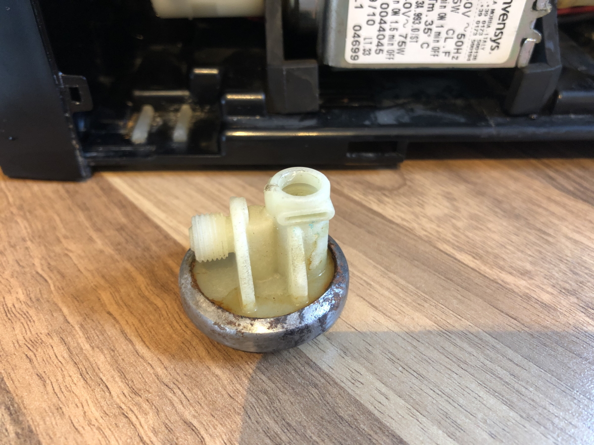

      Hab den Membranregler fotografiert. Ob der vorher schon feucht war, kann ich nicht sagen.
