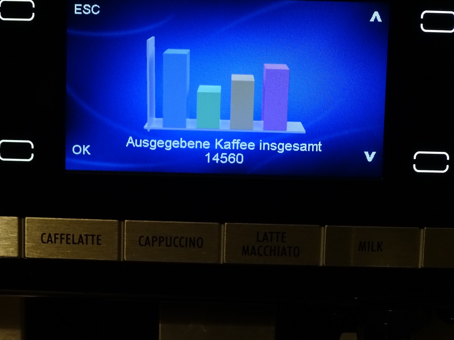

Ich habe das Problem das bei der Kaffee Zubereitung der Wasser Durchfluss immer weniger wird.
Folgende Dinge habe ich in den Letzten Tagen durchgeführt Brühgruppe (das Teil wo man herausnehmen kann) komplett gereinigt, das sieb ist auf beiden Seiten wie neu wenn man es gegangen das Licht hält kann man alle Löcher sehen. Ich habe eine Neue Pumpe eingebaut.
Aufbereitung Heises Wasser funktioniert ohne Probleme.
Dampf geht auch ohne Probleme.
Beim Spülen kommt das Wasser nur Tröpfchen weise.
Entkalkungen wurden immer durchgeführt die letzte ist 14 Tage her.
