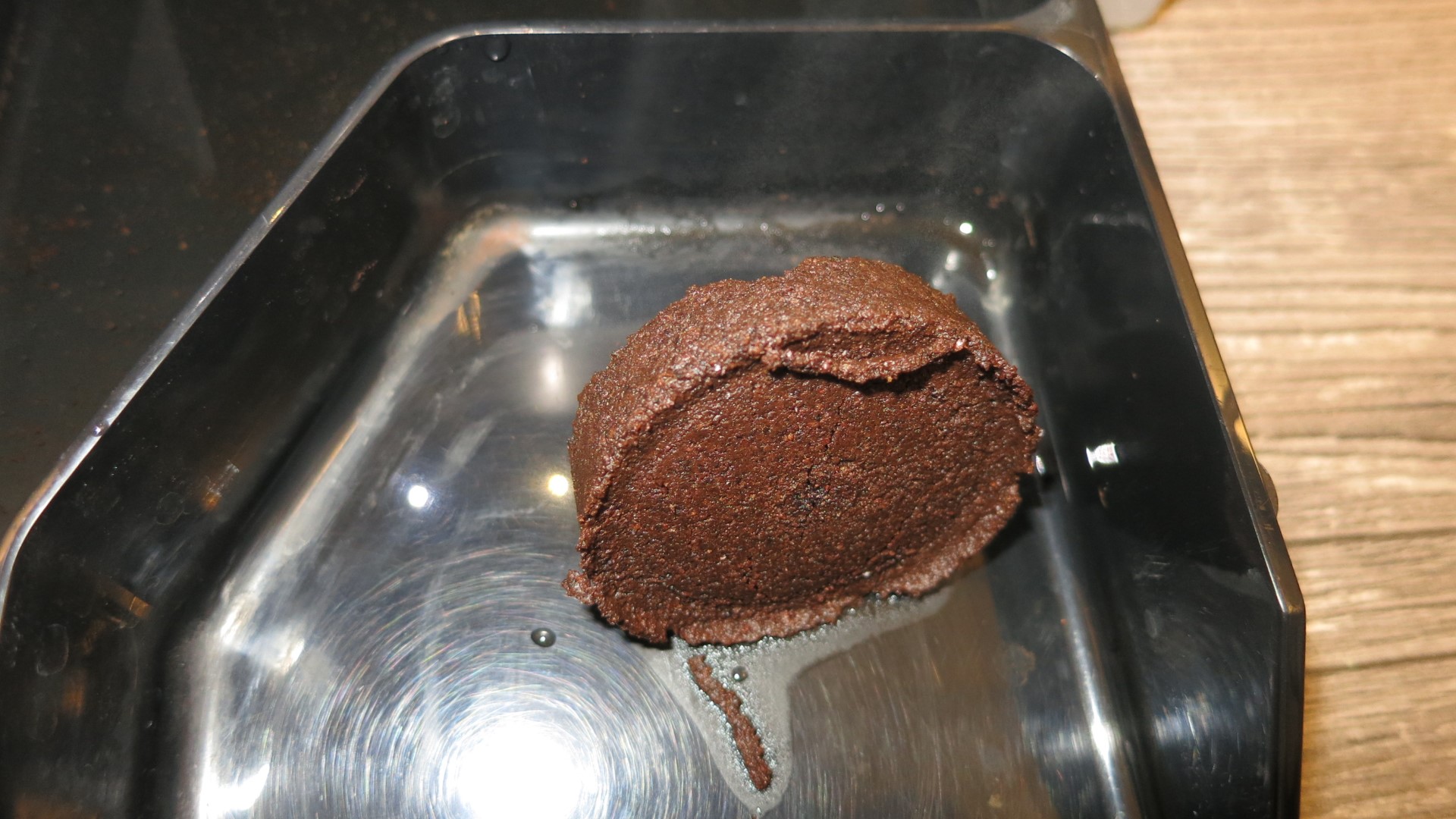

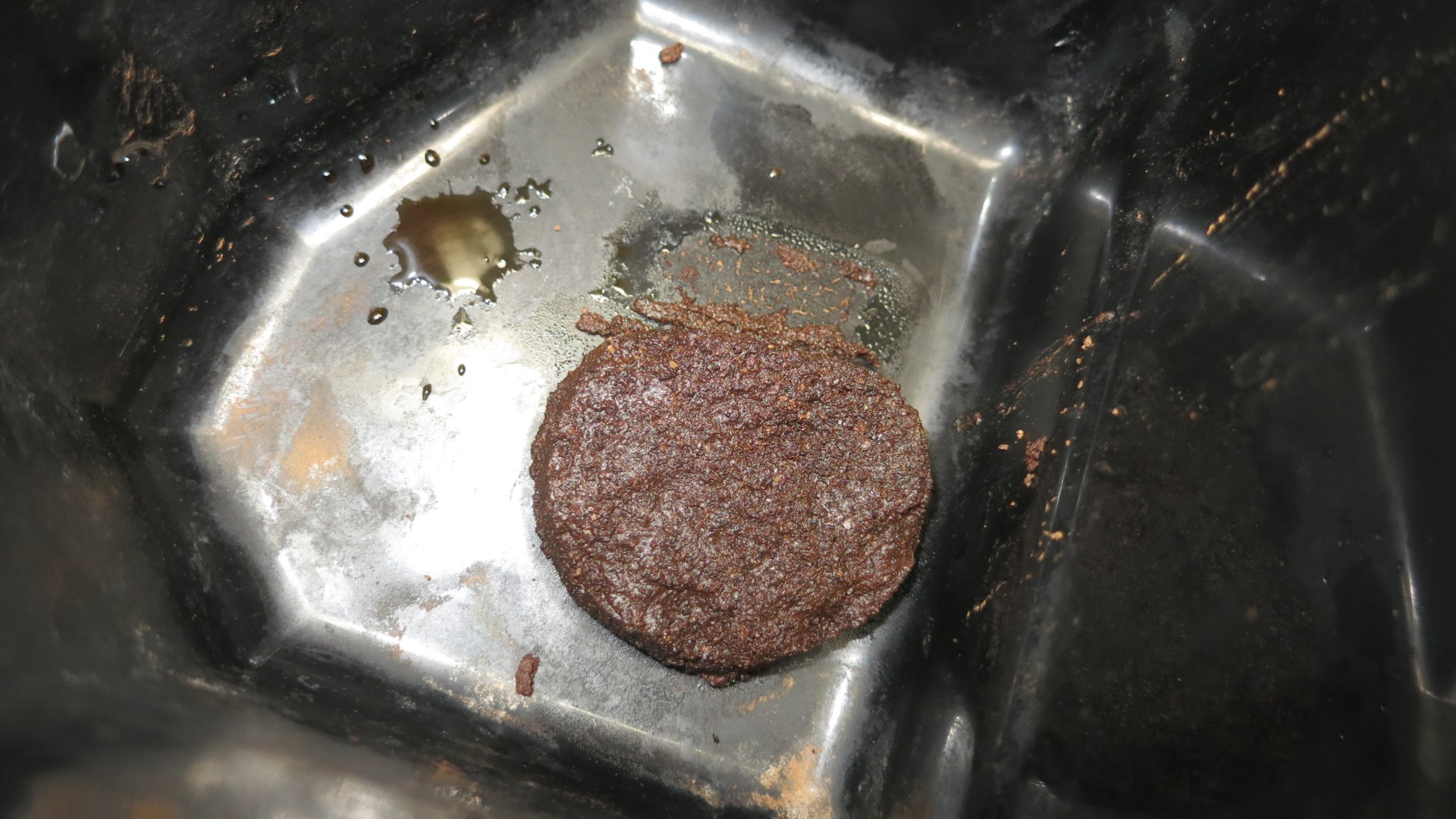

    • Pumpe habe ich getauscht, und es schien besser zu sein. Wurde dann aber wieder schlechter, d.h. wenig Kaffee und zu stark. Mahlgrad ist auf mittel und die Stärkeeinstellung im Setup bei 1 Bohne. Dann habe ich das Drainageventil getauscht gegen ein neues. Mittlerweile ist der Trester nur noch Matsch und der Kaffee geht in die Auffangschale.
      Bei der ersten Tasse kam wenigsten noch etwas Kaffee vorn raus, bei der zweiten schon nicht mehr. Zuletzt machte es einmal "popp", als wenn sich Überdruck irgendwo "erleichtert" hat.
      Unter dem Brühsieb war ein Haufen Kaffematsch auf dem klappbaren Plastikwinkel. Finde leider keine Anleitung, wie ich an das Cremaventil komme. Habe jetzt 3 Stunden an der Maschine rumgefummelt ohne Erfolg. Vielleicht am besten mal mit einer neuen Brüheinheit probieren, oder? Obwohl meine erst 3 Monate alt ist.

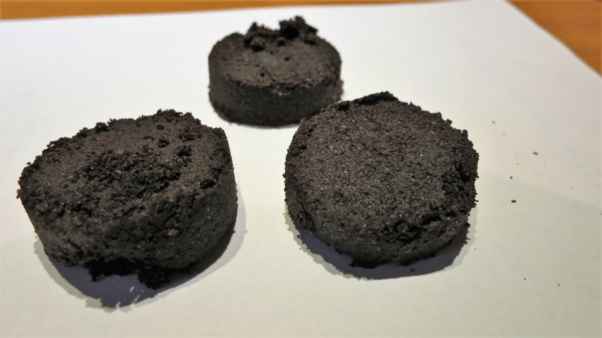

      Die 3 Testtassen sind jedenfalls einwandfrei durchgegangen und der Trester war fest. Der letzte, mit gröberem Mahlgrad - etwas matschig.
      1. Tasse ______________________________2. Tasse (gleiche Einstellungen)
      3. Tasse (gröberer Mahlgrad, 120ml). Trestertab Ist jetzt so matschig, dass er nicht mehr steht.
    • Du meinst, die 3. Tasse ist immer noch zu frein? Ich finde den Trester recht grobkörnig.
      Heute Morgen konnten wir 4 Tassen ohne Probleme zubereiten und der Kaffee schmeckt auch wieder. Ich habe gestern im Grunde nur den Mahlgrad grobkörniger gemacht. Heute morgen mit den gleichen Einstellungen zubereitet. Da man die Einstellung nur während des laufenden Mahlwerks verändern kann und der Regler schon auf Anschlag war, hatte ich ihn erst auf ganz fein zurück gestellt und dann beim Mahlen wieder in Richtung grob geschoben. Kann man das so machen?
