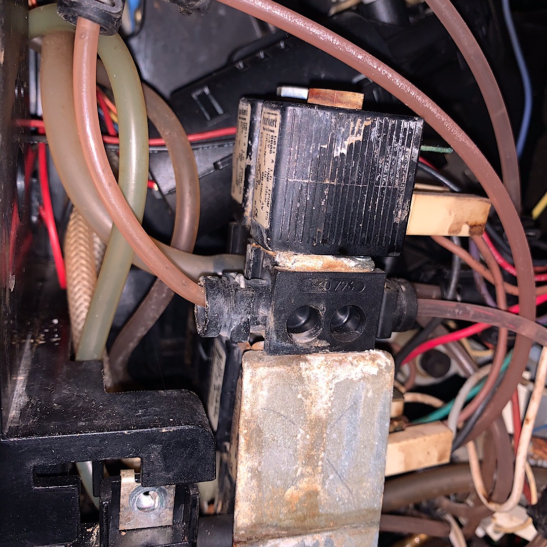

    • Hallo!
      Ich habe mal einen Wassertank von einer ENA raufgesetzt, Anschluss passt ja, damit konnte ich was sehen. Der große Tank hat mir immer die Sicht versperrt.
      Es kommt direkt Wasser aus dem Anschluss einer Stromzuleitung vom Wasserboiler. Die Hitze hat das Wasser bis zur Tankabnahme sofort verdampfen lassen und mir damit die Suche nach der Ursache erschwert.
      Damit habe ich den Fehler wohl gefunden.
      Die MV sehen sehr räudig aus.....
      Gruß Nils

    • ....Dichtung und evtl. die Verbinder tauschen & gut.
      Solange die MVs funktionieren, würd ich da nicht rangehen. Ist nur Kosmetik - KANN man mal machen, MUSS man nicht.
    • ....ist ja eigentlich nur eine Reparatur von einer Bekannte meiner Mutter, aber das kann man doch nicht so lassen...? ....und der „günstigere“ Dampferhitzer gleich mit.... hat gute 50.000 Bezüge....

    • ...man KANN auch alles ausbaun, schöööön saubermachen und wieder einbaun...... kein Problem. Aber dazu sollte man ein paar Fotos machen.....
    • Hallo!
      Kein Problem, ich schreibe/male mir mit Unterstützung von Fotos selber einen.
      Ich weiß nicht, wie weit ich überhaupt in die Tiefe einer Revision gehe oder gar nur eine Reparatur, um die Funktion wieder herzustellen.
      Ein Problem kann werden, falls ich das MV mit beidseitigen Klemmanschluss nicht wieder fit kriege, wo ich zur Not ein neues herbekomme?
