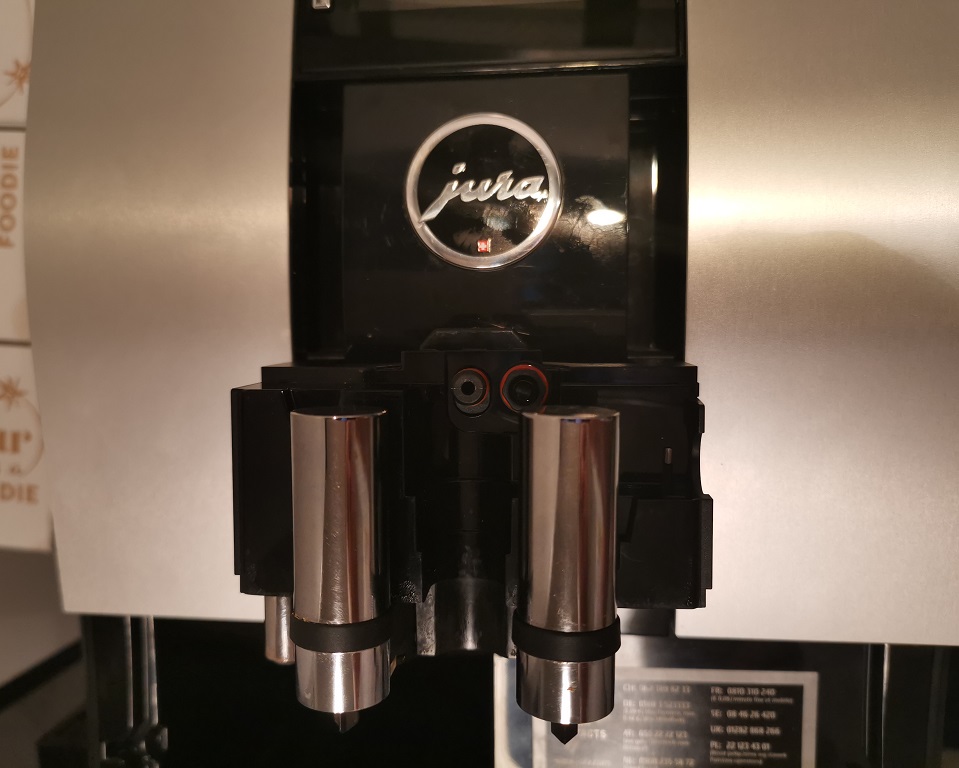

      ich habe ein Problem mit meiner Jura Z6.
      Der Kaffeeauslauf lässt sich auf der rechten Seite nicht mehr in die Standardposition bringen, sondern bleibt immer in der "2 Tassen Position".
      Ich habe hierzu ein kurzes Video gemacht, wo man das Problem recht gut erkennen kann:
      Können Sie mir sagen woran das liegt und wie man den Fehler behoben bekommt?

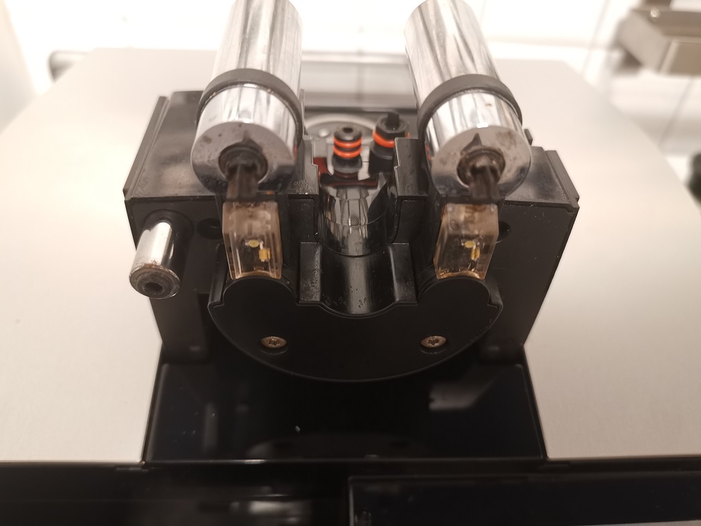

      Das würde ich gerne ausprobieren bzw mir genauer einmal ansehen.
      Also die unteren äußeren Schrauben lösen habe ich hinbekommen:
      Kannst du mir ab hier etwas genauer weiterhelfen?

    • Der Defekt ist leider eindeutig. Jetzt kannst du höchstens noch schauen, ob du das Zahnrädchen durch ein mal wenden noch verwendbar ist. Sprich dass die gebrochenen Ecken nach links zeigen. Oder der Versuch die Zahnräder links mit rechts zu tauschen.
      Wenn denn eine der beiden Möglichkeiten gehen sollte, würde ich zugleich das eingehängte Gelenk und die Zahnräder die ineinanderfassen mit etwas Silikonfett schmieren.

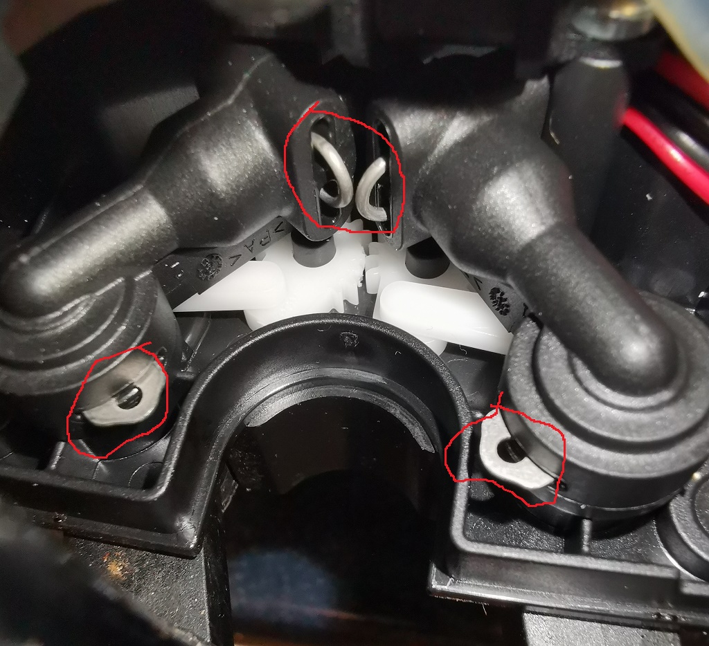

      Ich denke mal die rot markierten "Stifte" muss ich raus ziehen um die "Röhrchen" ab zubekommen , oder?
        431,45 kB, 1.024×934, 357 mal angesehen
    • Die unteren zwei Klammer müssen auf jeden Fall raus. Meine um das Ganze abziehen zu können muss man noch die eine Schraube die auf dem Foto oben rechts grad noch so zu erkennen ist auch rausdrehen.
      Beim wiederzuammensetzen besonders bei den flachen Klammern darauf achten dass man das obere Stück gerade aufsetzt und runtergedrückt hält. Die Klammer sollte leicht einzusetzen sein.
