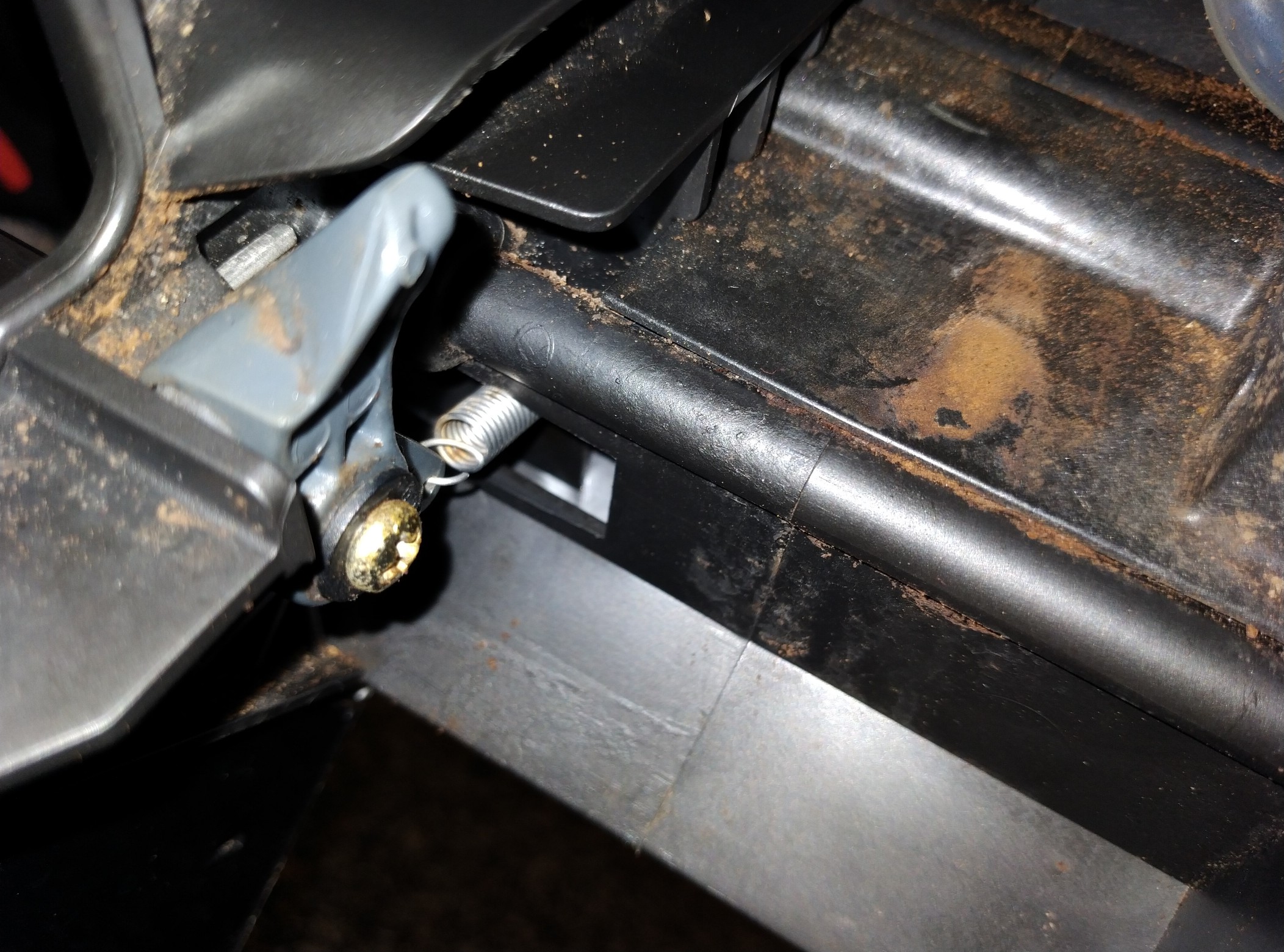

    • Hallo Zusammen,
      habe ein ähnliches Problem.
      Bei mir ist der Hebel abgebrochen und die Feder ist verschwunden, deshalb wird der Schieber für den Trester nicht mehr betätigt.
      Kann mir wer ein Bild schicken wie die Feder befestigt sein sollte? Finde da irgendwie nichts wo ich die Feder einhängen könnte.

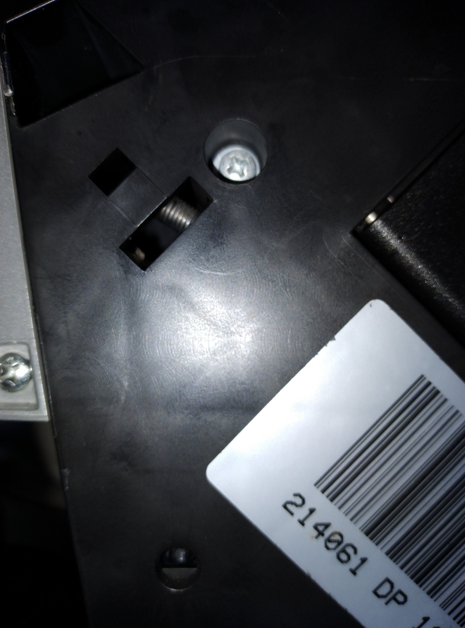

    • Hier Mal zwei Fotos, das erste mit Handy in der Klappe. Da siehst du denn Hebel mit Feder.
      Auf dem zweiten Bild siehst du eine Öffnung links von der Revisionsklappe. Da sieht man die Schraube, womit der Hebel befestigt ist und im den Schlitz daneben die Feder. Die geht nach vorn Richtung Front der Maschine. Verbindlich musst du das Gehäuseteil unterhalb des Kaffeeauslaufs abschrauben dazu muß auch die Rückwand und das linke Seitenteil ab. Sonst kommst du nicht an die Schrauben der Blende hinterm Auslauf.

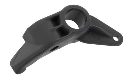

    • Hallo Heini,
      der Hebel im Anhang.
      Der sollte ja den Schieber betätigen der den Trester in den Auffangbehälter schiebt.
      Also an der Seitenklappe wo die Brühgruppe reingemacht wird, ist der da gleich links.
      Könnte das 1. Foto sein. Für mich nur die Frage wo die Feder am Gehäuse fest gemacht wird.

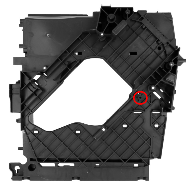

    • Mir ist die Befestigung des Hebels abgebrochen. Hatte das nun angeklebt und dank deiner Fotos auch wieder die Feder einhängen.
      Nur leider war das nur eine kurzfristige Lösung. Der Kleber hat nicht gehalten.
      Hab jetzt durch die Ersatzteile geblättert. Denke ich muss den Trägerrahmen rechts tauschen. Art.Nr. 5313245721
      Habe die abgebrochene Stelle rot markiert im Anhang.
