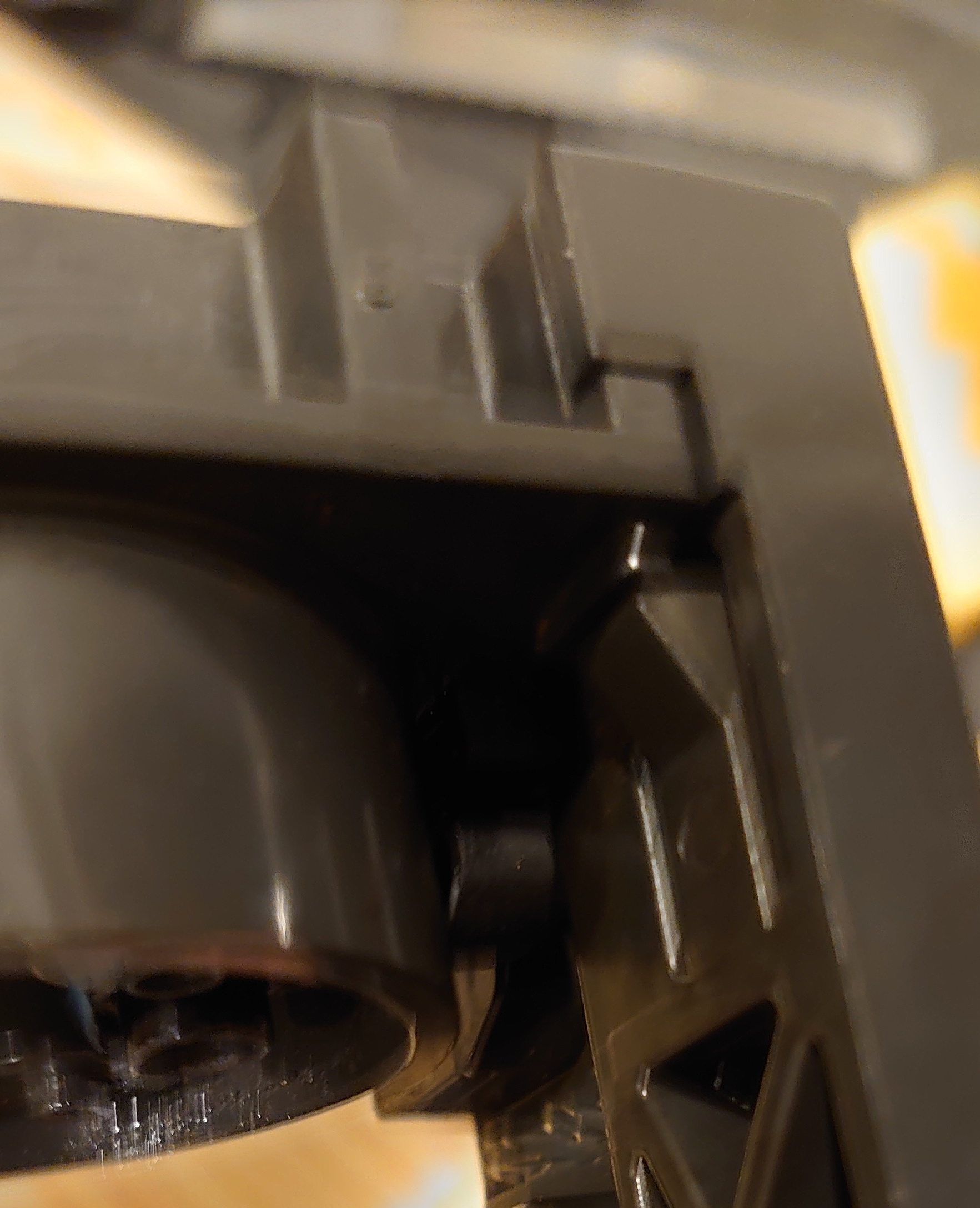

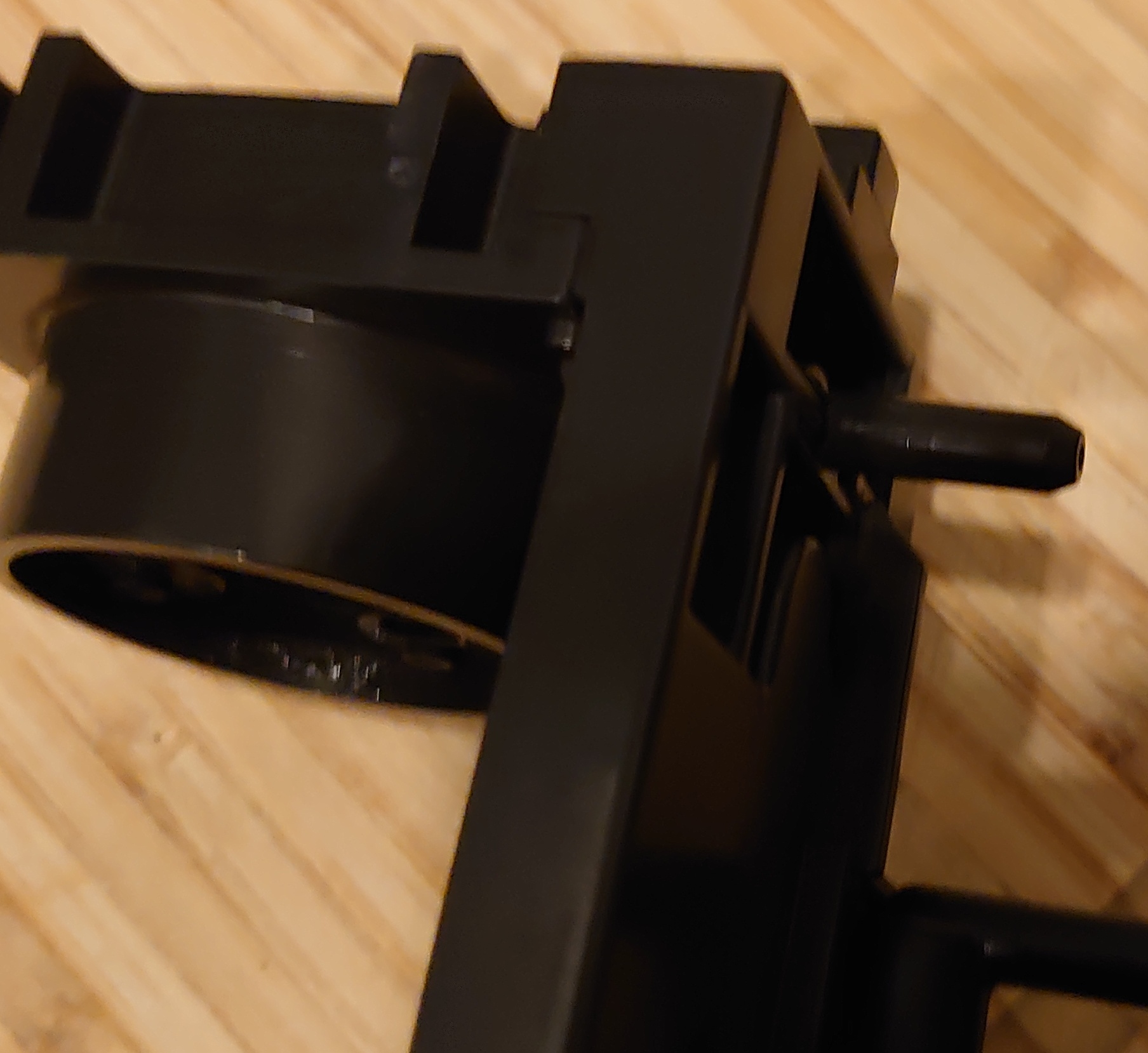

    • Ich habe die Brühgruppe gerade nochmal auseinander genommen und durch den auslaufstutzen gepustet und dabei das Loch wo normalerweise das cremaventil drin ist zu gehalten. Trotzdem entweicht Luft. Ist vllt die Brühgruppe undicht? Jedoch bekommen in den oberen Anteil gar nicht von der einen Seite der Brühgruppe ab. Die eine Seite ohne die Einlauf und Auslaufstutzen konnte ich durch nach unten führen des oberen Anteils des "Brühkolbens" abnehmen. Auf der anderen Seite funktioniert das nicht. Wenn ich beide Nasen wegdrücke bekommen ich es nur minimal nach unten bewegt, aber nicht weiter. Ist der Auslaufstutzen darauf fest gemacht? Oder was muss ich noch beachten um es ab zu bekommen?
      Falls ich es abbekomme würde ich es auf Undichtigkeit prüfen wollen und evtl reparieren anstatt ne neue Brühgruppe zu kaufen.
